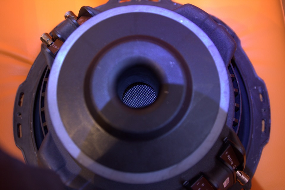

Сначала рассмотрим динамик.
— Папа, что за хрень ты опять притащил? Можно я палочкой потыкаю?
— Нет, доча, не надо. Смотри какие удобные коммутационные зажимы
бумажный диффузор, две центрирующие шайбы
две катушки по 2Ома
корзина, под декоративной резиновой накладкой прячется магнит
вентиляционное отверстие закрыто сеткой, красота!

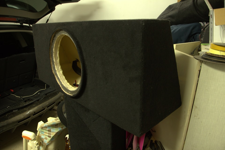

Корпус:
Рекомендуемый производителем объем ЗЯ 29 литров, но старый добрый JBL SpeakerShop рекомендует увеличить объем до 41
Корпус из фанеры, объем около 50л
Задняя стенка со скосом под спинку сидений. Терминал для удобства коммутации
Катушки включены последовательно

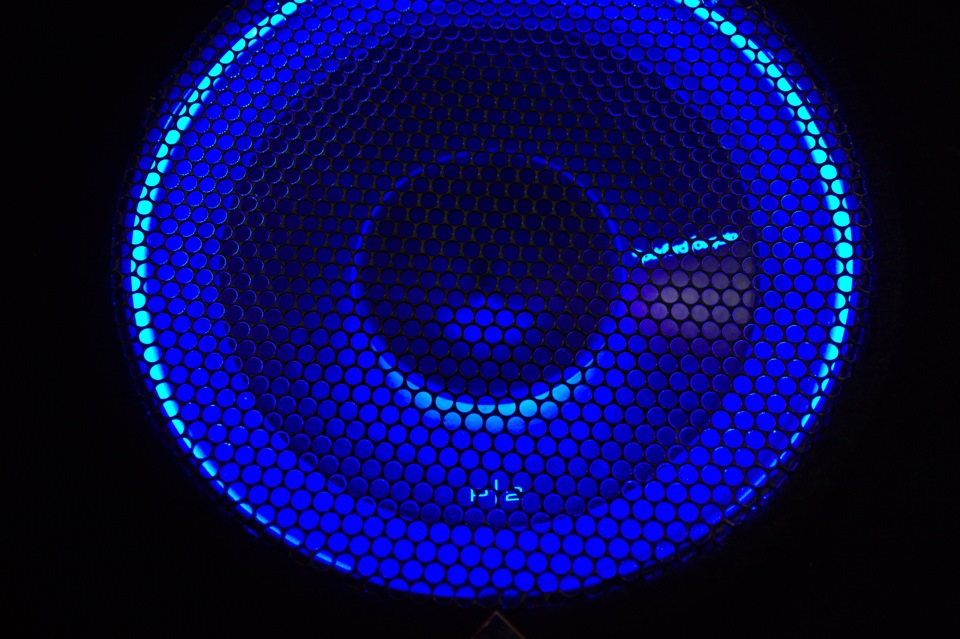

В декоративное кольцо-накладу вклеена светодиодная лента, провод подсветки оконечен разъемом molex от компа

Привет! Подскажи пожалуйста хочу купить Rockford Fosgate Р2D4-12 а размеры ящика как у тебя подойдут?
Да, подойдёт. У них параметры почти один в один.
Спасибо большое! Короче в 50 литров делать и всё! А фи не подходит для него?
ФИ 51 литр, с портом диаметром 10см и длиной 30см, настройка получится на 40Гц

А куда кстати идет коннектор подсветки? Задумывался не раз как реализовать и не совсем допер куда его вести… В короб что-ли?
Кольцо-накладка с лентой отдельно крепится. Провод просто вывел снизу кольца.
