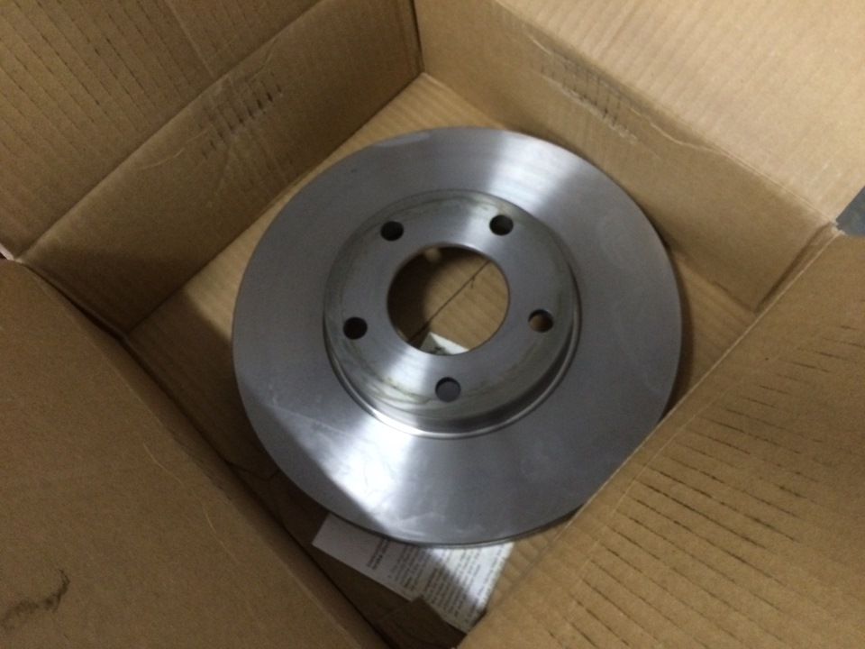

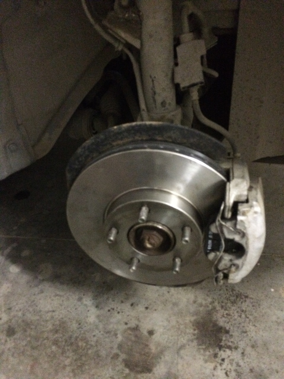

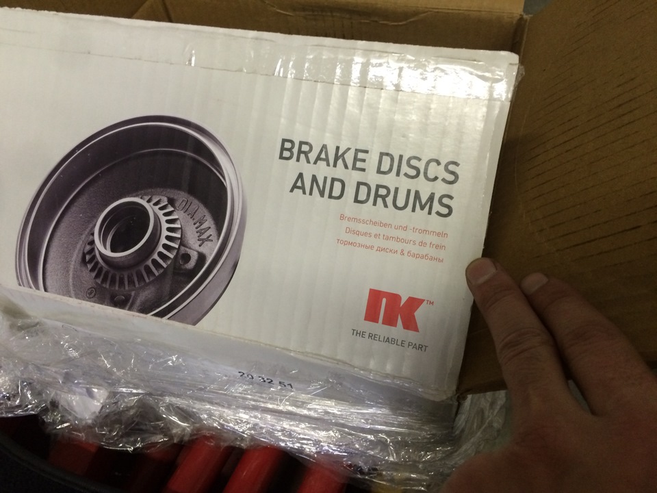

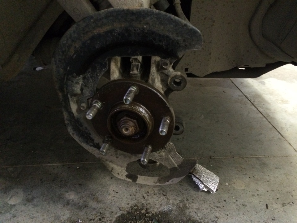

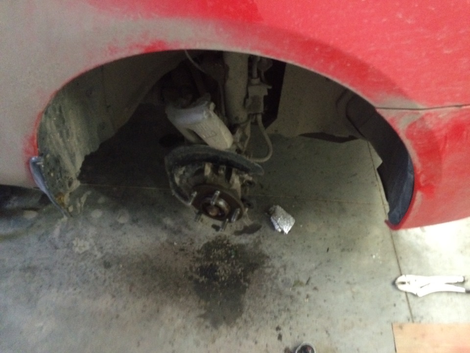

Всем привет! Давно пришло время менять тормозные диски, но все никак не мог собраться. Месяца 2 ездил так что при торможении со скорости более 80 сильно бил руль, биение становилось все сильнее и наконец было решено менять. Тормозные диски решено было взять фирмы NK (203251), страна производства Германия, отзывов мало, по цене средние, поставил в паре с колодками фирмы ATE(13046071932). Тормозные диски решил поменять сам, в процессе замены возникла только проблема со снятием суппорта, шестиграником на 7 не хватало усилия для его откручивания, поэтому спустя некоторое время, увеличив рычаг нажатия, суппорт поддался. По времени процесс замены занял часа 2. Проехал уже тысячи 4, биение пропало, педаль тормоза реагирует быстрее) Вместе с тормозными дисками переобулся на зимнюю резину, поэтому про торможение особо рассказать нечего, резко не торможу) Пока что полностью доволен дисками) Ступицу и суппорт чистил шкуркой.
