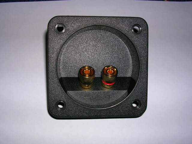

Самый лучший контак на прямую, но если это напрягает то лучше место клемника болты и клемы поставить так бы затянешь и будет хороший контакт, клемники которые покупные постоянно раскручиваются или ослабляются если нажимные, на первом коробе был клемник, потом я понял что это такое и на последующих коробах я их не ставил и друзьям советовал не ставить

не советую клемники такого плана ставить!
почему и какие можешь посоветовать, или напрямую от катушки и на усилок?
спасибо большое, сделаю болтами.

Клемники удобнее neutrik speakon.
спасибо, посмотрю.
