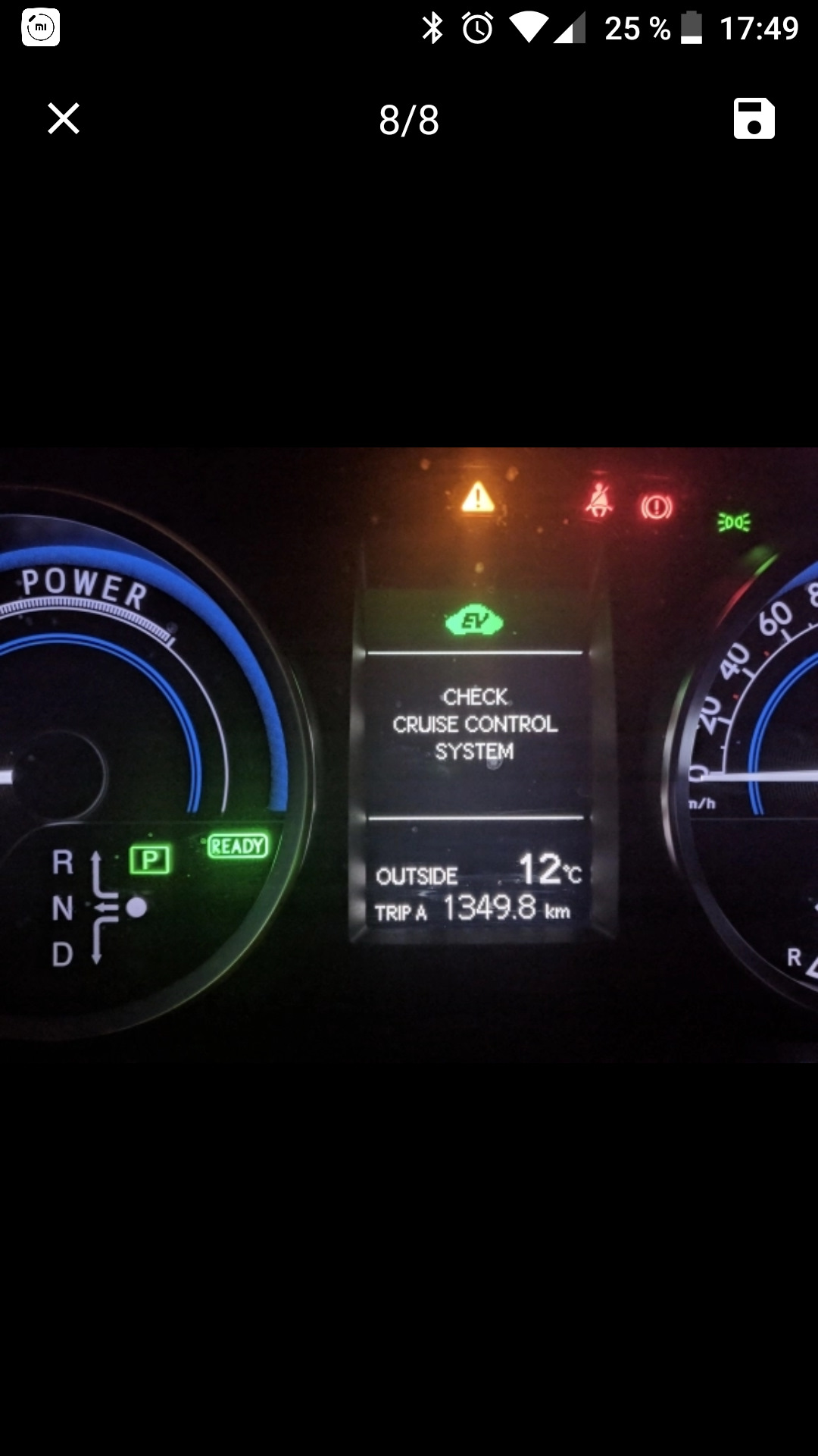

Купил круиз на Али поставил вроде всё ок поехал а он мне пишет типа проверте круиз. Может кто знает что не так? Делал по инструкции как на королу да там и делать особо нечего рычажок поставил и кабель мама в папу
