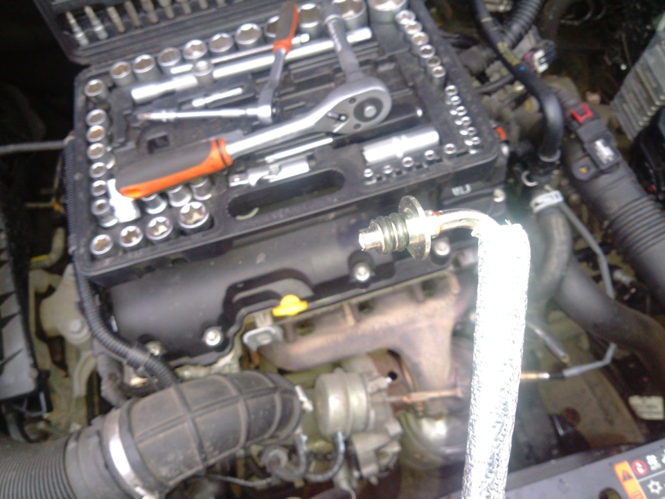

Некоторое время назад увидел некоторое скапливание масла и пыли под капотом…
Подтекало не много, но как то не по себе когда мотор в масле да плюс ко всему турбина. Кв кто с ней шутить не хотелось…
Полазил по drive2, понял я не одинок в своей болячке, но легче от этого ни стало…
В общем почитав понял, что варианта лечения два
1. замена уплотнительного кольца этой самой трубки — 5650516
2. замена самой трубки маслопровода — 0860445.
Решил заказать трубку маслопровода модернизированную, с двумя уплотнительными кольцами.
Процесс замены простой
Буду рад если запись кому нибудь пригодится…

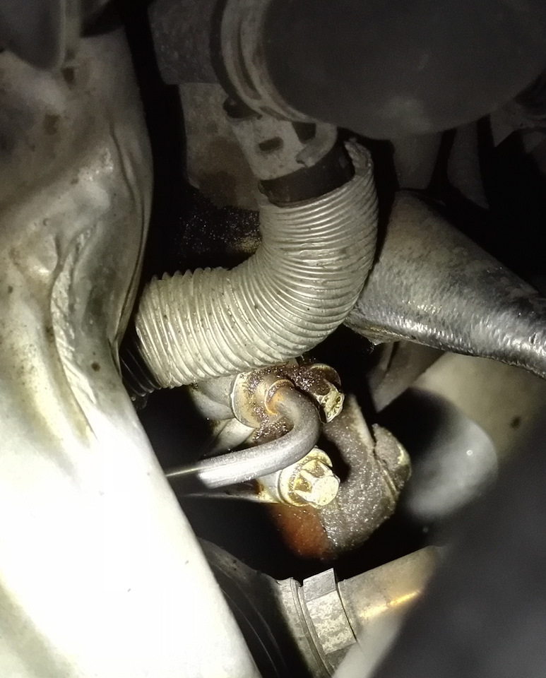

Это норма?
У меня у еще не модернизированной точно так же дырка. Стоит, работает.
Колечко на конце трубки, похоже на колечко от форсунки Ваз. Может обман зрения по фото.
Интересно, а если на герметик посадить?
Эксперимент может дорого стоить, если часть герметика отлетит

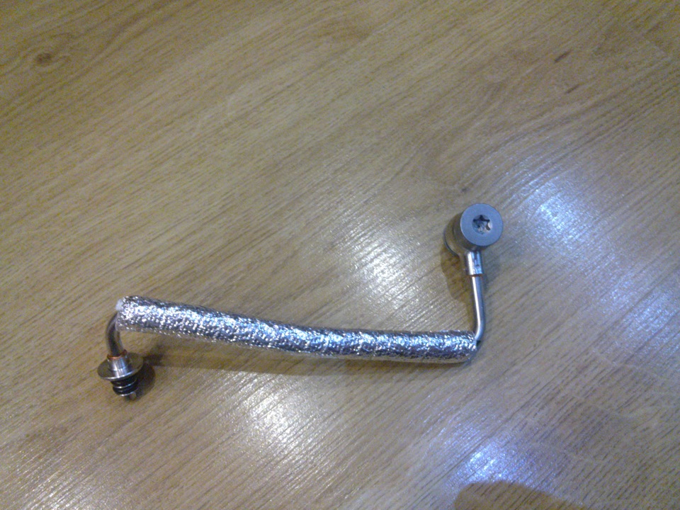

Течь из данной трубки происходят только из-за просчета конструктора. Резиновая прокладка не обеспечивают герметичность со временем эксплуатации авто. В новой трубке прокладок 2 штуки.

у меня судя по штуцеру вторая версия этой трубки…правда гофры я не нащупал…хз теперь что делать менять или нет
Ну а с другой стороны, кому нужна эта гофра… Просто взять и отадрать. Меняйте, заодно убедитесь забита трубка или нет
Гофра по всей видимости для отвода тепла, моя мокка 2012 года, выпуск сентябрь судя по вину…странно что у меня стоит новая версия трубки. Заказал на екзисте…1400 деревянных.

Спасибо за подробный отчет! Вчера заметил у себя то же самое, буду заказывать новую трубку.

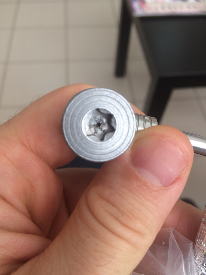

Мне непонятно тольк как крепится тот конец трубки, который вставляется в двигатель…такое чувств по фото, что он просто туда внатяг вставляется
На конце трубки болт под звёздочки, именно он и вкручивается в двигатель
ааа понял, он прижимает штуцер, спасибо!
Экзист выдает еще аналог арт.№55592600. Вы не в курсе какой был артикул у старой трубки?

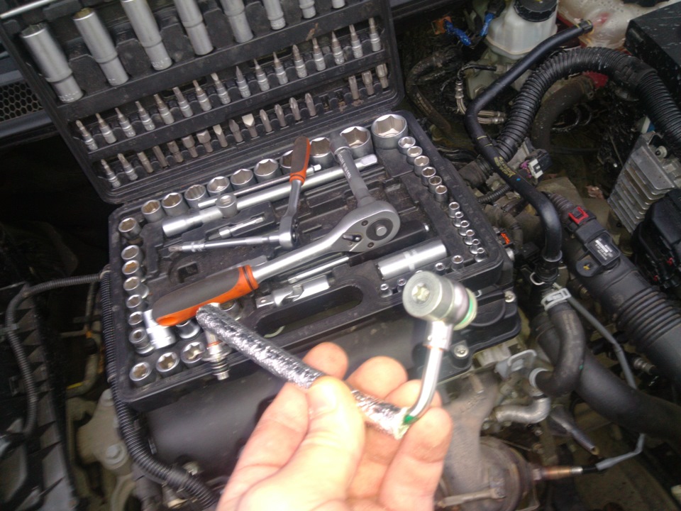

Хороший набор инструмента! Все также делал… и в магазин сначала заехал, купил подходящий набор!
Спасибо. Инструмент покупал давно ни раз уже выручал.
