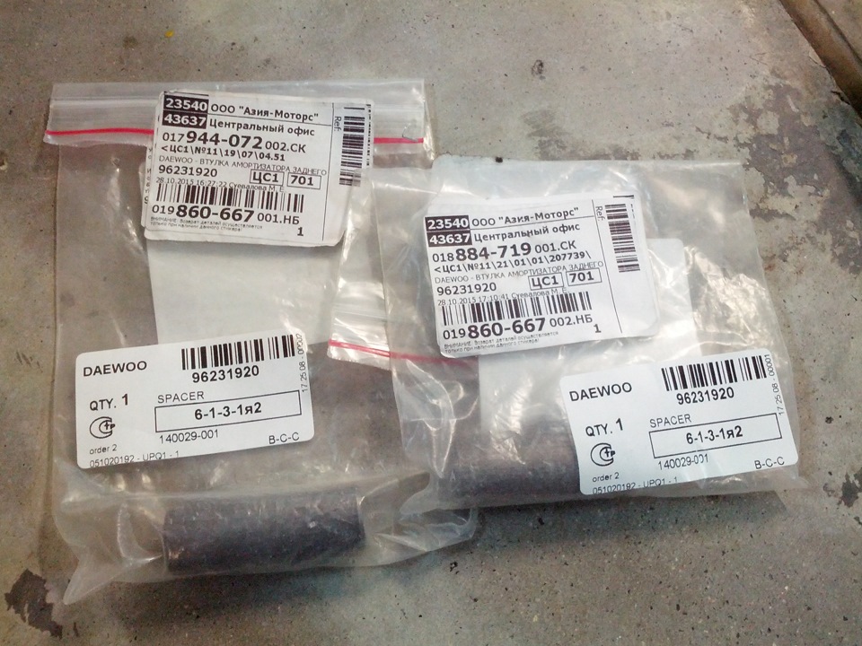

Предыстория:
С пробегом в 170000 пришла пора замены амортизаторов т.к. к текущему моменту пробега устойчивость автомобиля при движении на трассе, вхождении в повороты ухудшилась заметно. Особенно неприятно было форсировать лежачих полицейских на медленной скорости т.к. при переезде оных подвеска автомобиля не сразу уравновешивалась и совершала несколько колебательных движений вверх-вниз, что напрягало последнее время.
Я ни чего не знал о процедуре замены амортизаторов на Нексии и воспользовался опытом вот этих ребят:
Ссылка 1: www.drive2.ru/l/5554264/?page=0
Ссылка 2: www.drive2.ru/l/4062246863888674961
Перед этим прочитав отзывы о жесткости амортизаторов KYB и вообще газовых амортизаторов + по совету форумчан здесь: www.nexia-club.ru/f/remon…islenie-detalei-so-100-a/
Решил поставить амортизаторы SACHS 100338, 105790.
Список деталей и цены:
1. Передний амортизатор SACHS 100338 2 штуки 2 400.00 ₽
2. Задний амортизатор SACHS 105790 2 штуки 2 800.00 ₽
3. Опора амортизатора DAEWOO Nexia, Espero переднего(Передний опорный подшипник) 90184756 DAEWOO 2 штуки 1 574.60 ₽
4. Втулка амортизатора заднего 96231920 DAEWOO 2 штуки 156.20 ₽
5. Втулка амортизатора CHEVROLET Lanos(97-) заднего верхняя ОЕ(Отбойник(Демпфер) амортизатора задний верхний) 96175444 GM 2 штуки 76.46 ₽
6. Втулка амортизатора CHEVROLET Lanos(97-) заднего нижний ОЕ(Отбойник(Демпфер) амортизатора задний нижний) 96246673 GM 2 штуки 113.28 ₽
7. Шайба CHEVROLET Lanos (97-) амортизатора заднего ОЕ 90343956 GM 4 штуки 19.82 ₽ 79.28 ₽
#Стоимость замены амортизаторов + сход-развал (в Саратовской области): 2500р.
Итого: 2500(Работа) + 7200(Детали) = 9700р.
* на фото есть детали, наименование, коды и цены.
Впечатления:
Подвеска работает мягко. Ни о какой чрезмерной жесткости нет речи. Сперва когда я выехал и сервисного центра на дорогу с кочками — мен показалось, что амортизаторы те-же, что и были… Но это оказались обманные впечатления т.к. амортизаторы очень мягко вели себя на кочках и неровностях грунтовой дороги при медленном их форсировании. На трассе же машина держится уверенно. Прежних кренов кузова при входе в повороты нет. На лежачих полицейских машина тверда — болтанки нет. В целом я доволен.
P.S. Надеюсь, что данная запись и приведенная на ней информация будут полезны.

а на задних амортизаторах в стандарте на шток одевается втулка с резинкой. и затем затягивается гайка. на твоих задних амортизаторах эта втулка тоже стоит ?
просто если ставить kayaba амортизаторы то эта втулка уже не встаёт. так как я каябы шток короче. !
Привет, друг!
Честно говоря я не знаю таких нюансов…
Я сам не менял амортизаторы, только купил все перечисленные детали и загнал на СТО.
