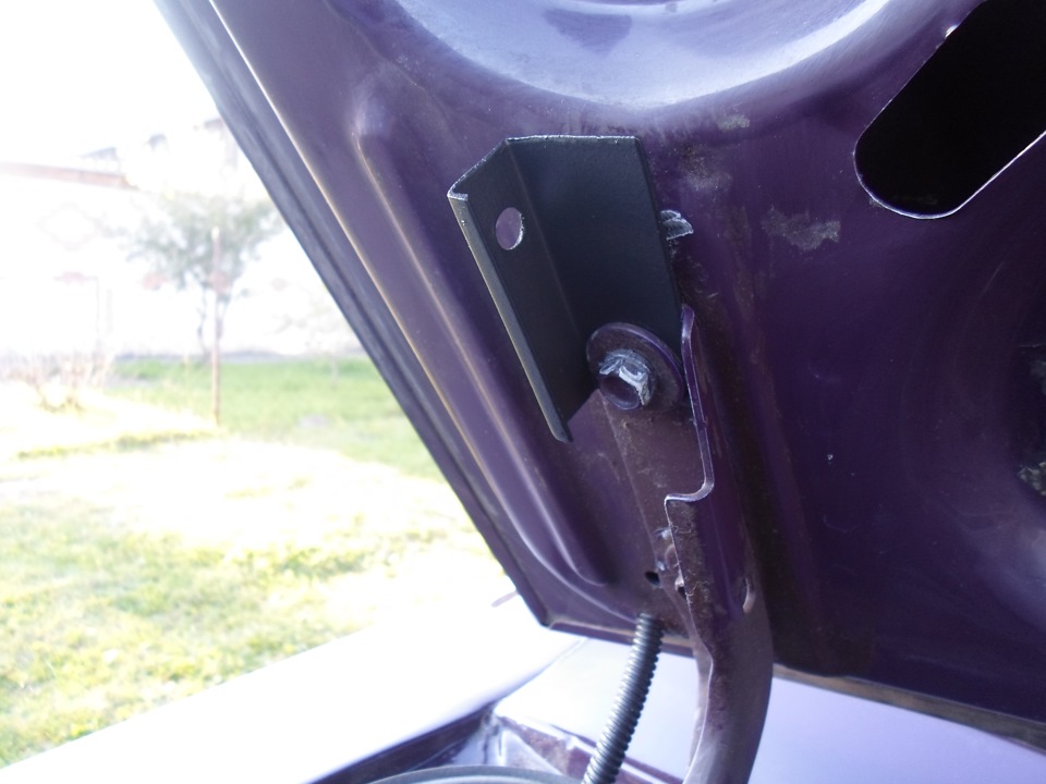

В общем решил поставить газовые упоры в багажник. Для этого купил их, брал для ВАЗ 2108-оптимальный вариант.
Затем изготовил уголки нужной длинны.
Устанавливаем уголки в места крепления петель.
Другой конец газового упора устанавливаем в готовое ухо на арке
Что бы при открытии крышки багажника она открывалась плавно, и в конце еще плавней-переворачиваем газовые упоры наоборот.
Еще один плюс газовых упоров-свободное место над запаской, где были торсионы.
Общий вид

Т.к. крышку хочу шумить, то сначала взял упоры от 12-ки, у нее крышка самая тяжелая, там сил 460Н, у 8-ки 340Н. Так вот, с первыми я крышку закрыть не смог, на излом шла, эти же нормально, но закрывать все равно туго и вверх быстро идет, поэтому с шумкой должно быть идеально
Крышку выперать не будет?
с 8-шными немного выперает, без шумки
ну у меня в стоке так же, это нормально походу ))), надо тоже заморочится
Тоже сделал недавно только конструкция чуть другая а так аналогичные феноксы, единственное на крышку нужно какой-то груз вешать, да и приятно был удивлён когда крышка багажника перестала выпирать
Зачем груз?
Очень большое учили нужно приложить для закрытия, раза в больше чем на торсионах
Аааа, ну да
Делал себе так когда была 029. Всё было отлично по началу, со временем стало крышку выдавливать ванружу, тоесть зазор со стороны стекла всё больше становился. 029 уже давно нет, но тогда я их задумал переделать, установить их одну сторону со стороны спинки сиденья, а другую прикрепив к тому месту где торсион упирается в петлю. Так и в верх выдавливать не будет, и открывать будет хорошо, но с исчезновением 029 и идейка пропала.
я видел такой вариант исполнения, он более сложный, этот куда проще
Ну главное что крышку багажника не выдавливало. Остальное ерунда.
