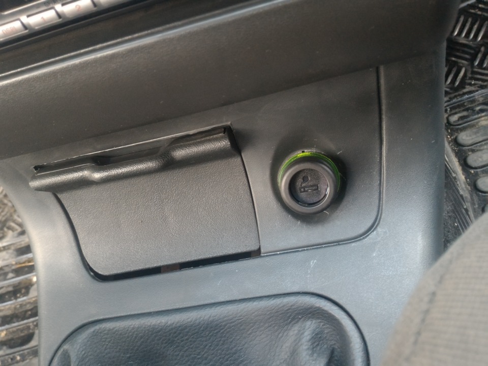

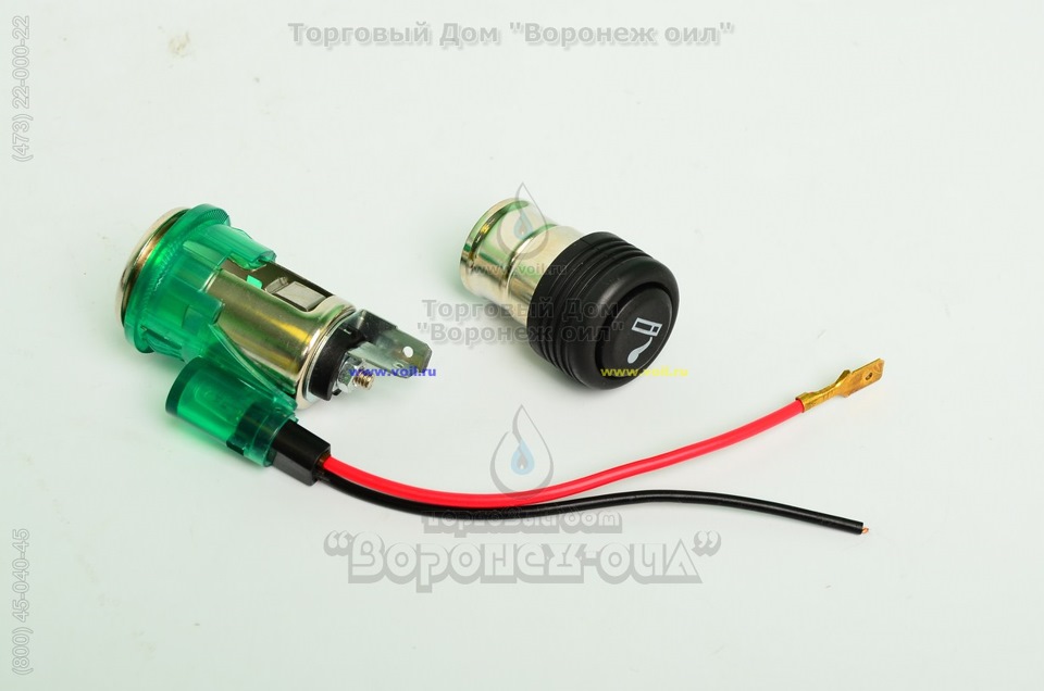

Доброго времени суток! Итак встал вопрос о замене штатного прикуривателя, ибо он был очень глубоким и многие адаптеры просто напросто не доставали до его дна, соответственно приборы не работали либо работали с перебоями. Был куплен европрикуриватель от Шэви Нива
Старый прикуриватель решил демонтировать без снятия бороды, так как это долго и геморно. Пришлось его расковыривать и вытаскивать по кускам
Итак старые прикуриватель был демонтирован буквально за 2 минуты. Теперь предстояло сваять что-то с проводами, со второго раза все получилось.
Далее надо было расширить посадочное место для нового прикуривателя, так как он был чуть толще старого. В этом деле нам помог напильник
В итоге данный прикуриватель оказался ЧУТЬ КОРОЧЕ чем того требовали приборы, но зато все адаптеры стали работать и не выпадают.
