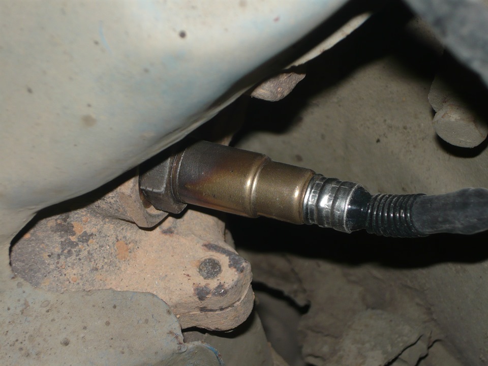

За последние две заправки заметил, что расход стал больше. Причем очень заметно!
На улице морозов нет, в пробках часто не стою, но по среднему выходит около 13-15 л/100 км. Что-то не так…

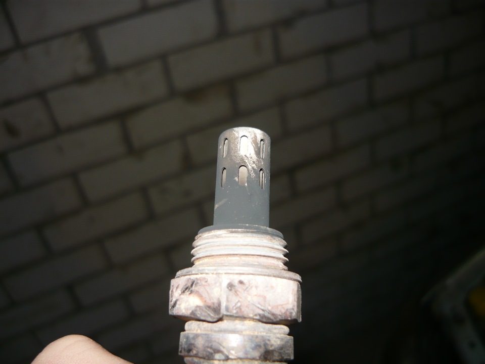

Выкрутил датчик кислорода из катализатора, и вот что увидел

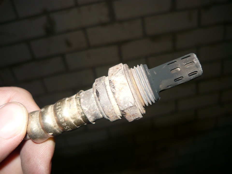

Лямбда фирмы NGK OZA544-N14, неизвестно сколько уже стоит на машине… Уже и промывал его 2 раза, и просто обтирал))

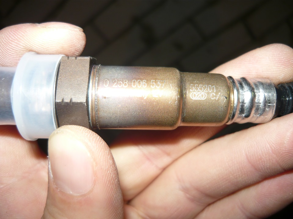

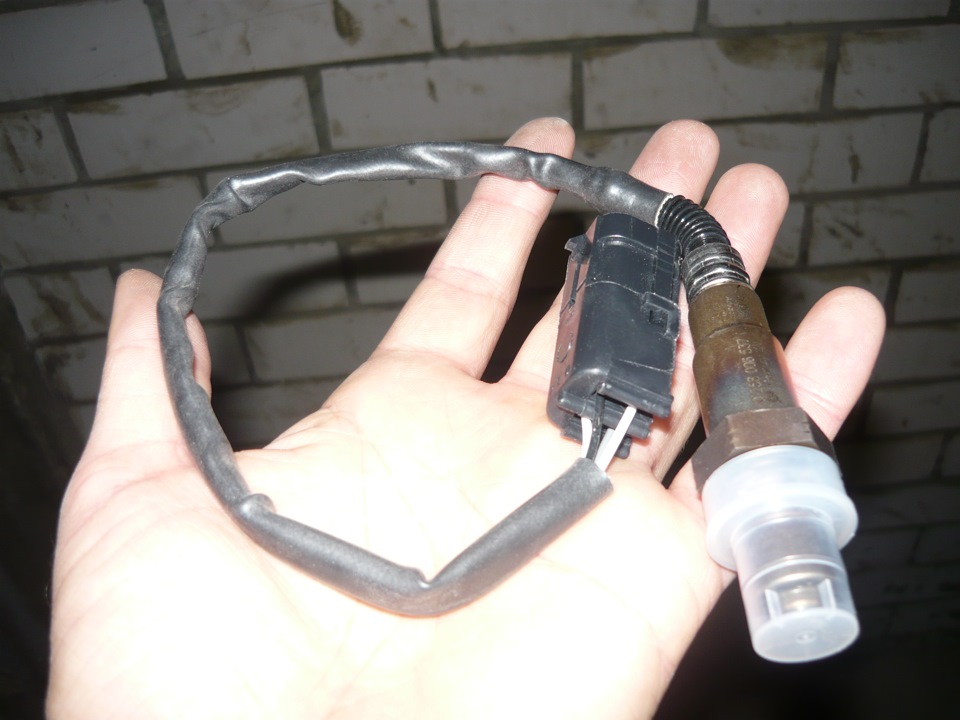

Купил такую лямбду от Калины, только за 2100 р…
Вот новая лямбда
Сделано в Германии, фирма БОШ, на фото видно артикул 0 258 006 537

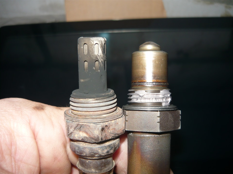

Сравнение старой и новой

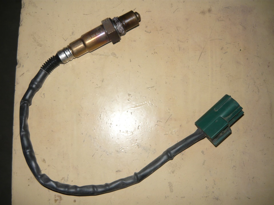

Так как фишки разные, надо переделывать. Где-то читал что провода не ПАЯЮТСЯ, и оказалось это правда) Спаять не смог… Сделал хорошие скрутки, одел термоусадку, и всё спрятал под общей трубкой термоизоляции.
Кстати, измерил сопротивление подогрева датчика: на старом — 4,2 Ома, на новом — 8,1 Ома. Разница в 2 раза, посмотрим как будет себя вести…
В итоге получилось вот так
Вкрутил датчик на место, завел двигатель. Работа двигателя не изменилась, ошибок не появилось.

У меня заправки на 500 руб — 13.56л (95го) на 75-85 км по городу у учетом что город маленький и пробок нету, вот и думаю может из-за морозов под -30 может и вправду кат менять пора…
не поможет…
С расходом не поможет?
не поможет-расход больше влияет на долгосрочность лямбды…а не наоборот.
Ты ещё свечу выкрути, посмотри, у меня на умершей лямбде они были чернюшие, делал КаК тытеперь, в поряде
Свечи неделю назад смотрел, чистые. Позже ещё посмотрю)
Я поменял лямбду когда свечи стали чёрными, соответственно смесь пошла обогашенная, потом все нормализовалось, как поменял, да и сама лямбда была чернее ночи
Тогда завтра посмотрю, интересно

че то какой то не такой у тебя старый датчик был.
Ну какой уж был) я его конечно раньше доставал, но думал такой и надо))

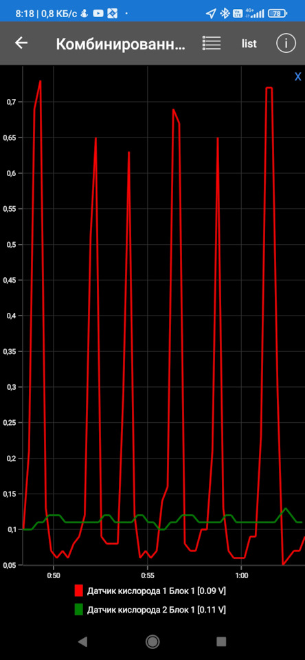

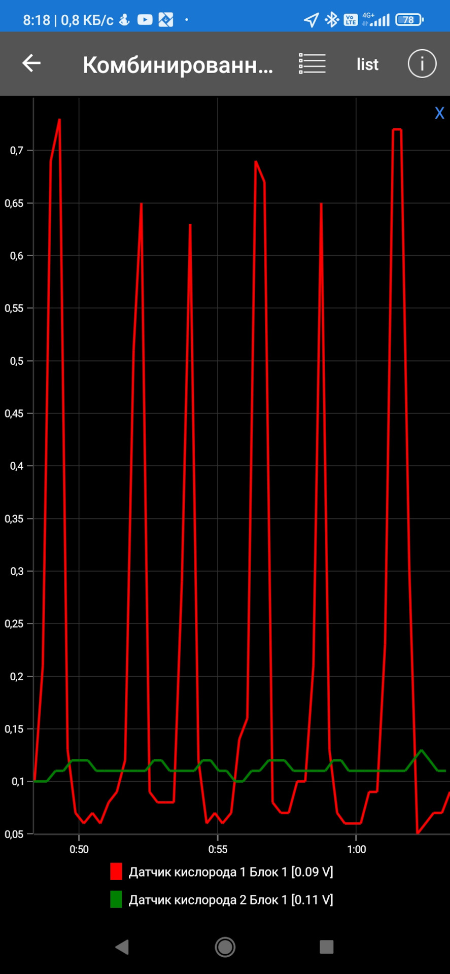

прикольный стишок сочинил;)) У меня тож расход чет значительно поднялся раньше в городе 10 литров смело хватало на сто км, а сейчас 65-70. А там вроде у нас 2 лямды, ты я так понял, менял ту которая под выпускным коллектором (под капотом), а где стоит вторая не в курсе?
)) муза в голове шевельнулась :-D
Вторая лямбда стоит в трубе выхлопной системы, примерно около крепления тяг к рычагу КПП (если у тебя МКПП). Как пишут в интернете, вторая лямбда практически не работает, главный сигнал с первой идет.

Как это не почти не работает вторая 😁 ещё как работает по двум датчикам идет коррекция, а если она стоит без движения то она не работает !
