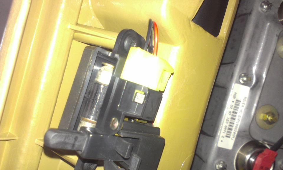

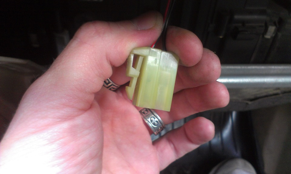

Снять бардачек пара минут делов.

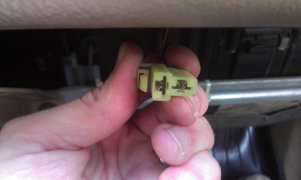

Ищем рукой в левом верхнем углу, патрон подсветки. Это пластмассовая коробочка прикрученная 2-мя саморезами к торпедо.

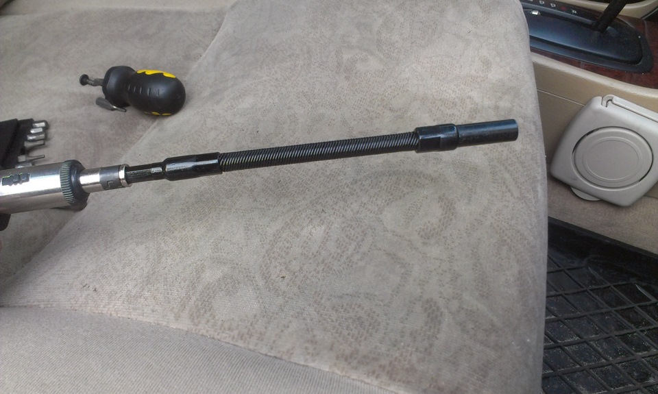

Все бы ничего, но … саморезы вкручены в пластик, не трогали их с момента ( как я понял) производства автомобиля. Вогнали из туда здорово, просто так открутить с наскока не вышло. Тем более, что места там очень мало и отвертка должна быть короткая.
Просто так сидеть в кресле и крутить не получается, точнее получается но ничего не выходит, Под нужным углом отвертку выставить не выходит и она постоянно проскакивает, приложить усилие нормальное так же не выходит, короче, только лежа на спине на коврике ног пассажира-)
По другому нормально подлезть и сорвать саморезы я не смог .

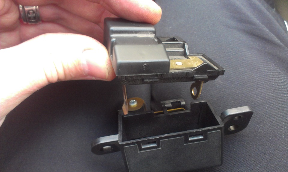

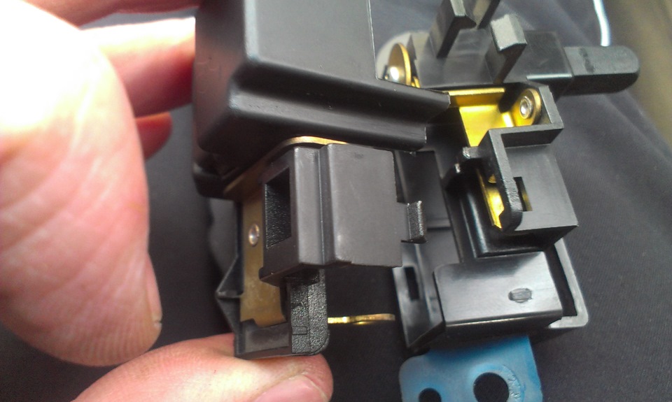

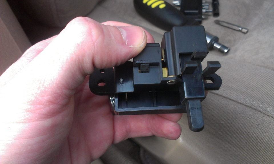

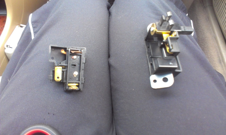

Держится лампа в патроне тоже по контаченому, сам патрон, разборной, на защелках, просто взять и достать лампу не прокатит, надо разъединить защелки и разобрать его на 2 -е половины, все миниатюрненькое, и того и глади что сломается, еле раскрыл, чтоб не расколоть пластик.

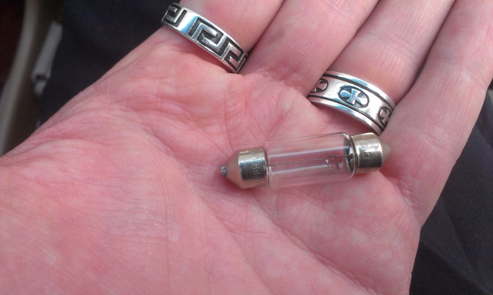

Лампа установлена была Made in France -)
Лампа длинной 3,6 см.
Такие есть на Али, собственно оттуда и буду заказывать.
Ставить назад не стал, учитывая геморрность сбора-разбора. решил заказать, а подключить лампу уже тогда как приедет. Несколько раз подряд, заниматься акробатикой не охота-)
Фото новой лампы и как будет светить выкину после установки.
Пока же, фото патрона, его расположения и старой лампы.

Разъем у меня вроде такой же, если будет время-гляну
Спасибо, если есть разъем, то по сути остается заказать или купить на разборке сие чудо -) Не думаю, что стоимость будет заоблачной-)
