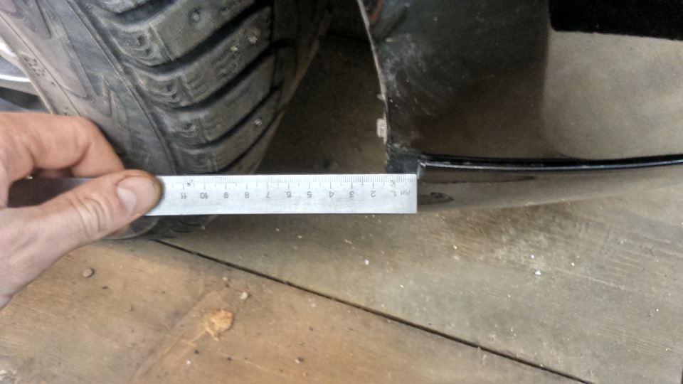

И тут засада, мало того что весь пластик кривой (восьмеркой) так оказывается губа данного производителя (Atek — 42122055), оказалась короче. Как я её ни крутил и не натягивал она не вставала на свое место. Пришлось отрезать торцевое крепление.
И началась подгонка этого "кастрированного элемента. Пришлось попыхтеть… Фотографировать просто забывал.
Вот фото готового результата

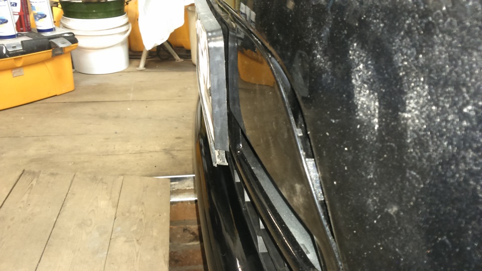

Далее проблемы над которыми ломал голову. В месте соединения губы и рамки решетки защелки вылетали из посадочных мест.
Принял решение скрепить губу и решетку винтами М4 х 70.
Вот насколько короче губа, которую пришлось фиксировать саморезами. Теперь в раздумьях чем скрыть этот недостаток.
И еще фото проблемных мест.
Теперь подытожим: ни кому не советую покупать обвес данного производителя, как оказалось редкостное Г…
Немного успокаивает лишь то, что данные дефекты можно обнаружить при близком рассмотрении.

Я срастил с бампером из-за этого. Но у меня губа с нагревом натянулась до конца и не пришлось срезать. А решётку действительно на стекольный герметик посадить нужно было. Так она не влезет, крепления г… полное.
С губы нужно срезать под туманками крепеж под винты(зачем он там хз слелан)От края до решетки все клеиться на двусторонний скотч как и в оригинале.Решетку к губе можно было на стеклльный герметик приклеить чтоб не выскакивало, а верхняя часть решетки с виду не встала в защелки, там нужно от души туда заталкивать ее.По итогу дело не в конкретном производителе а в общем в китайскийх обвесах, но тут играет цена…Разница 4-5 раз дает о себе знать.Я 3 такие морды себе ставил, и все по разному косячны.Причем все заказаны в разных местах от китая до экзиста.А губы у меня тоже не хватило последний раз, но уже новый комплект лежит, я не парюсь)

А ты ее не срезал чтоль?😱губа изза этой приблуды и топорщица.Обычно на губе при покупке скотч уже есть от места где решетка вставляется и аш до края.Но бывает и без скотча, а бывает при покраске отдирают его…У меня так же обрубленная губа уже два года висит, края на стекольном герметике приклеины а от края до решетки 3М скотч
Нет это крепление не срезал, скотча тоже не было. Тогда буду срезать и на скотч. И ещё вопрос, а второе крепление под пистон использовал? Я вместо пистона вставил болт м6.
Я даже не помню чтото там под пистон)Я срезал все к хренам, пытался натянуть края, не прокатило и так же как ты тупо обрезал края и приклеил.Больше ничего.А герметик любой, но лучше который подороже…Ато я купил за 150 и пистолет сломал ни грамма не выдавил((Купил за 450-500 и все ништяк)А вообще я вот тоже как ты ставил свои обвесы, в позе рака, в грязи и зимой)))Думаю следующую попробую летом и со снятым бампером😂😂😂
