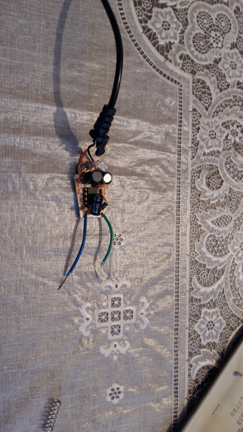

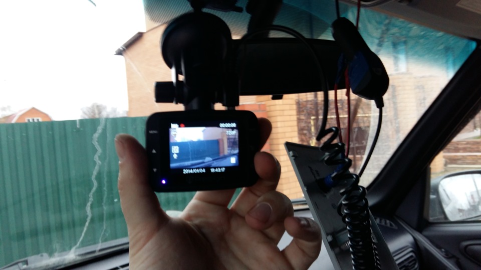

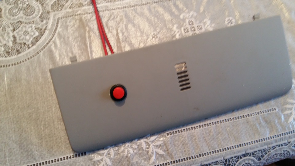

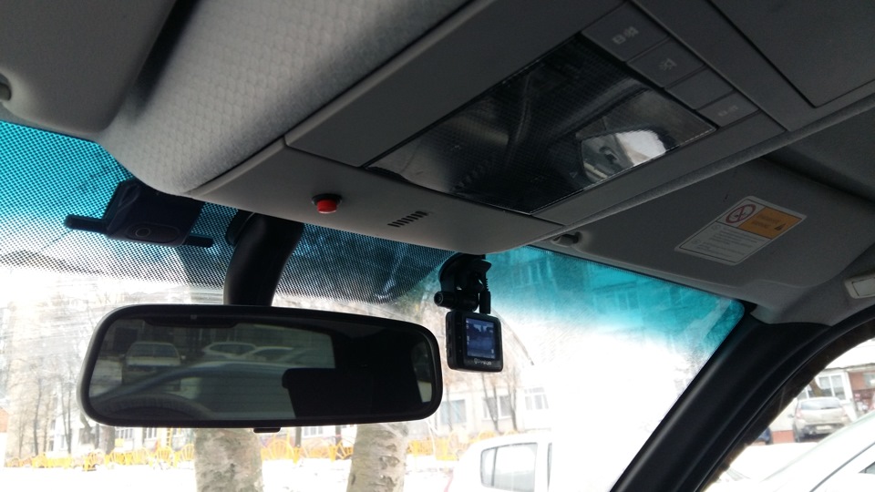

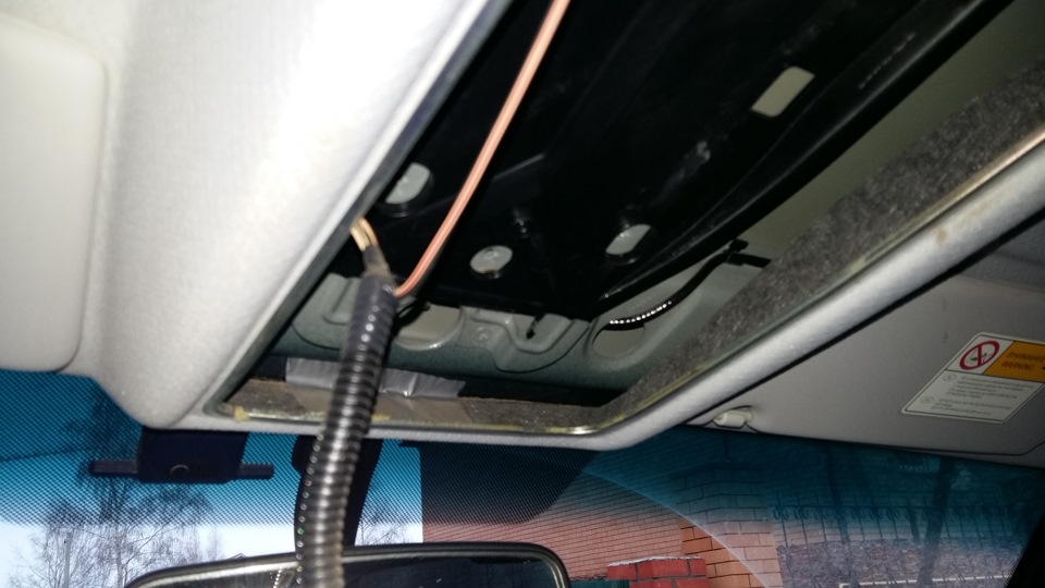

Вчера выдался более менее свободный денек, и я поехал на дом. Увидел у sviatoi как он сделал питание видеорегистратора, тоже захотелось. Как раз на доме, инструмента море (идет внутренняя отделка), а порядку мало. В общем sviatoi все подробно описал. Могу от себя добавить 1) так как у меня максимальная комплектация, есть задний плафон, то + и — взял с проводов на него. (красный +, черный -). Так как при стройке бардак полный, есть все, но найти что либо нереально, то вместо термоусадок использовал изоленту. Она тоже хорошо справляется со своими функциями :) А теперь фотки:

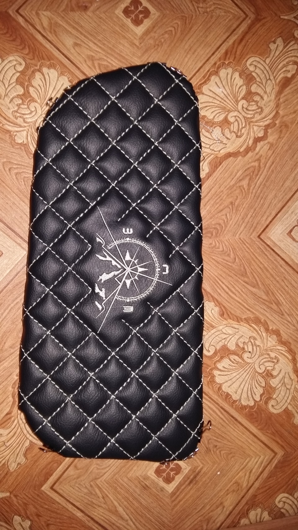

Недавно пришел заказ от owltuning Теперь, я делаю вставочки в двери.
Времени мало, но потихоньку движется. Постараюсь скоро закончить и написать развернутый рассказ.

У меня вопрос: Можно-ли поставить кнопочку, вместо заглушки, в самом плафоне. Заглушка между кнопкой основного освещения и кнопкой освещения пасажира. На 5-ой фотке видно эту заглушку.
Просто, думаю тоже спрятать провод питания регистратора, и смотрю на эту заглушку.
Я ещё не разбирал плафон, отсюда и мой вопрос.
Можно, . но не совсем удобно. мне этот вариант больше приглянулся. Проще в установке, и потом плафон снимать не обязательно, это я заморочился. И сверлить удобней. В случае чего и поменять ее можно (видиорегистратор стал не нужен, кнопку другую решил поставить, или схему от замка зажигания собрал.)
Спасибо.
не за что, если что еще заинтересует пиши.
Подскажите, на 2 фото, это что такое?
Сам блок питания от регистратора(вприкуриватель( в разобранном виде. Контакты откусил уже.
Аааа, т.е "преобразователь" или как его там, из 12 в 5в?
Он самый.
Понял. Спасибо)
Не за что.
А у тебя (на 3 фото) что за черная хрень на потолке?
Крепление подочечника и плафона к крыше
Я думаю, что там клавиша просто не красиво! Можно её поставить вовнутрь очечника.
Неудобно будет. А мне нравится.
Класс! В этот плафон можно вставить много каких тумблеров. Будет как в самолете запуск перед взлетом))
Именно такие вставки я имел ввиду. когда говорил про прострочку кожи. Смотрится шикарно.
Ага. Но гемора пипец… уже умучался. А только начал :)))
Ничего. Работа только начата. Совершенству нет предела. Я тоже замудохался, но руки чешутся.
:))) ага. А мне сколько еще всего предстоит

мне кажется что удобнее когда он с зажиганием вместе вкл…
Может, но не всегда. В этом видеорегистраторе есть датчик движения. Принцип его работы пока не разузнал, на что но срабатывает. Если на движение машины одно. Если на движение в радиусе съемки другое.
Датчик движения срабатывает на движении в радиусе съемки. Такой же хренью баловался на своем по началу, но пришел к выводу, что проще его не выключать на парковках ТЦ и т.д.
Я то не баловался еще :) и не знаю нужна ли эта опция.
Ну так то верно (:
