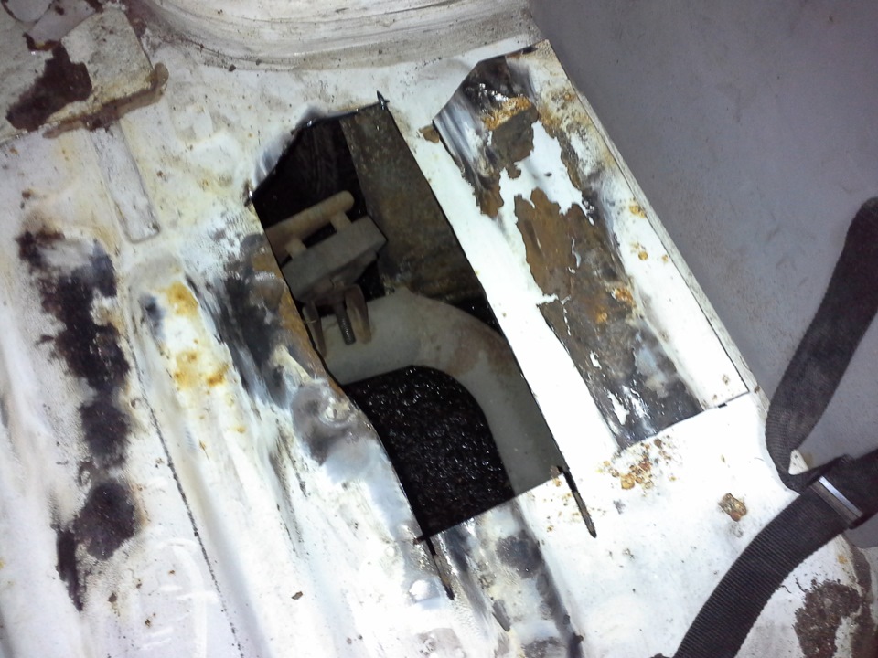

Дырка в полу в этом месте была обнаружена еще в 2007 году, когда бус блестел как у кота яйца, но отец решил замазать сонаксом.
Все эти годы я подозревал что там дырыще, и вот как то раз при погрузке дивана у меня в эту дыру провалилась нога, но за счет родного и дополнительного ковролина я остался в машине.
Снять ковролин была проблема, 2 болта что с проушинами для крепления груза просто заржавеле и при откручивании выламывались, пришлось кое как добираться и пшикать Krown T30, а сегодня решил попробывать счастье, и с трудом, упираясь ногой, под весом всего тела в 70кг и во всю силу всё же открутил, правда держать трещотку тоже было сложно, но пришлось, иначе она бы просто выгнула болт с его резьбой.
А то что я увидел под ковролином меня как бы и удивило не удивило.
Когда был днище на антикор центре krown, из под низу дырка казалась ниже.
Кстати, в поисках топливо заборника бака вырезал такую же за водительским сиденьем, как оказалось там пол живее живых, но в лонжеронах сплошная ржа, по любому нужно туда задуть что то серьезное, скорей всего преобразователь, а только потом антикор krown t40.
Топливозаборник оказался в задней части бака, за пассажирским сиденьем, но там прямо над этим местом, стоит типа листовой усилитель который приварен к раме, пилить там и сложно и не желательно, так что возможно всё же придется бак снять.

может утопленник? работы много. как вариант донор. целиком выпилять, кузовные высверлить и заменить куском.
да нет, это еще живой вариант, встречал в РБ таких упилков что хоть глаза выковыривай.
у кого то еще года 4 назад бак сгнивал, а мой еще вроде живой.
второй L400 был упилок в 2 раза больше.
