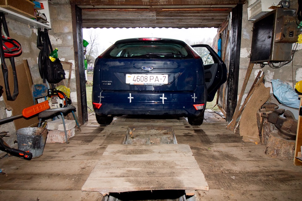

Наконецто звезды сошлись, и купленный почти месяц назад китайский парктроник занял свое законное место в машине. Перед установкой все было протестировано в домашних условиях, все датчики работали корректно.
Устанавливать парктроник удобнее всего в гараже с ямой, учитывая декабрь на дворе. Както свободных гаражей с ямой у знакомых нет, зато он есть у родителей жены в деревне — там я и ставил девайс. Ниже постараюсь описать действо подробно, поскольку во время поиска информации по установке понял, что многие опускают нюансы процесса, особенно что касается снятие обшивки салона.
Начиаем с разметки. Штатной разметки с внутренней стороны бампера я не нашел, хотя искал тщательно. Там еще антигравием было залито немного… Вобщем, пришлось самому разметить.
Размечал по инструкции к партронику, хотя говорят, что крайние датчики далеко от краев. Смотрел фотку размещения штатного парка — он совсем немного дальше к краю.

Самый страшный момент — первая дырка. Сначала ткнул шилом, потом тонким сверлом просверлил, затем уже коронкой из комплекта просверлил отверстие под датчик.
И пилим остальные 3 отверстия. Филимон снова инспектирует работу:

Нашел фото со штатными парктрониками и наложил в масштабе — да, немного промазал по ширине, но вроде не критично:
На всю работу ушло 5 часов неспешного ковырялова, с учетом фотографирования, обеда и пары перерывов на сугрев в доме. Много времени ушло на прокладывание проводки под днищем — яма мелкая, работать приходтся в не очень удобных позах. Знаючи можно управиться за 2-3 часа.
