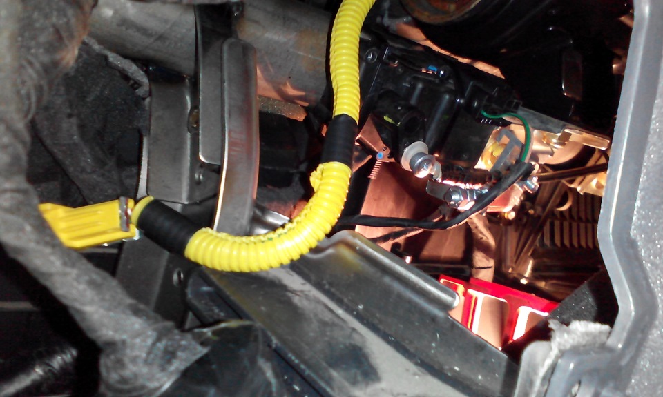

Как вы уже могли читать, я начал установку климата от Лача.
В прошлый раз закончил электрика, в этот раз кулибинил серваки.
Долго лепил левый, по той причине что не мог разобраться по чему не включается стекло и не перекрываются ноги. Пока не начал клацать клацать потоки с вентилятором. И не понял что перекрывается кнопкой стёкла.
Правый, хотел пойти другим путём и укоротить рычаг на серваке. Но не срослось, рычаг я пересверлил и вставил тяжку.
А вот подлезть и просверлить рычаг температуры я не смог. Пришлось доклеивать и возвращать тяжку сервака на место.
Ну а третий — заслонку, установить без тросса я так и не смог.
Пришлось возвращать трос.
Запчасти на фото: 21S04

Все работает? )
Да, все отлично, -)
