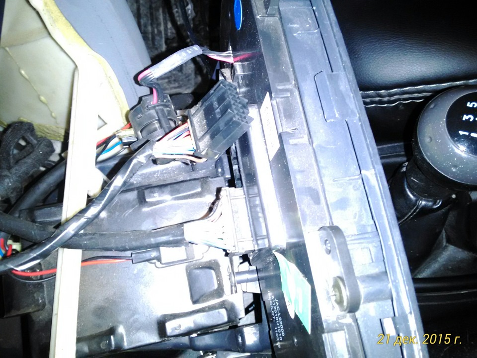

Вот думаю у всех ли печка работает по климату на 32 градуса и дует мммм… как же правильно выразиться и не горячим и не холодным, так сказать слегка выше среднего, а бывает иногда по не понятной мне причине в ручном режиме дует аж хололный воздух при температуре в 32 градуса.
Может там датчики какой сломался, типа положение заслонки или датчик подачи горячего воздуха. Машина несомненно очень теплая, нохотелось бы что бы как на шевроле ниве жарил кипяток при максимальной температуре.
Вобщем решил поковыряться в еедрах КК… на улице совсем тяпло -36:)
Наковырял такой вот датчик щабавный с вентилятором внутри.

дям. замерз опять печка- думал починил. обидно. как и всегда дует в харю и только холдом . че за херь не пойму- но мозг парит какой то датчик. думаю- судя по коду ошибок 17,18,19, какой то датчик на испарителе--- 17-это обрыв цепи датчика температуры испарителя. 18- это кз в цепи датчика температуры испарителя, и 19 ---это обрыв или кз в цепи temp.door potentiometer. … ну бывает еще 20 ошибка . это неисправность привода температурной заслонки.думаю заняться после праздников. тут неподалеку есть черный тагазик может договорюсь с ним померить сопротивление этого датчика, , , ,

На с190 тагаз или китайский джак рейн, проблема в плате актуатора тепло — холод. Проблема была плавающая т.е машина если в тепле стоит все хорошо. Стоит час на морозе, да на морозе постоять, то все. Заслонка актуатора сьезжает на холод и ничего не помогает. Пропайка дорожек от начала и до конца, . Я пропаивал перемычками, проволочками . Катался после этого не один год все было хорошо . На с190 тагаз проблема у многих с этим.
полазил по форумам и кажется у ховероводов нашел как делать диагностику . только коды ошибок я думаю нам ближе будут санта фешные.
ясно! надо только коды найти с расшифровкой
на калине принцип работы у коробочки другой . там стоит какой то диод. что повлияет на нашей машине на работу кк. он будет тупо открывать или закрывать температурную задвижку или тепло или холод. проще говоря или жарить или дрыльник . у нас стоит терморезистор, датчик с санты стоит порядка 2000 р на второй фотке под разъемом бочонок посередине крутится вентилятор. приглядитесь.
ага точно вижу! ну тогда я даже не знаю я у себя тоже проверил выдал 00.
а ты откуда знал что можно так проверить, если не секрет?
у тебя в руках на первой фотке и есть датчик температуры салона. на проводке типа спичечной головки — протри ваткои мокрой . да и протестируй на наличие ошибок климат- одной рукой нажми кнопку авто а второй рукой нажми 4 раза на офф. немного погодя он или выдаст два ноля — это ошибок нет или номер или номера присутствующих ошибок. в холод уходить не должна печка. да и как в холод уйдет тоже сразу протестируй его — интересно какие будут ошибки, желательно по результатам отписать сюда.
Проверил сейчас, сначало не вьехал что и как делать а потом догнал:) 00 показал.

если у него 00 то печка работает в нормальном режиме.
а уходит в холод из за датчика температуры мож ему сам датчик заменить если не дорого стоит?
да и еще вопрос у меня на калине этот датчик температуры был с вентилятором, а у нас он есть?
печка не работала из за этого датчика?
Печка как работала так и работает то есть никак бывает все равно в холод уходит
ну в холод у меня редко уходит. а попробуй в авто поставить когда машина погреется что будет!

ну вы куда? датчик температуры у нас так же и у сантафешек стоит справа на панели управления климатом., рядом с кнопкой обдува лобового стекла- через прорези его видно если посветить фонариком . так вот если его отключить то будет кк жить своей жизнью.

Ага такая фигня происходит, а если датчик в салоне температуреый отключить то печка работать не будет или будет, но в ручном режиме
датчик отсоединить то без него должно все работать
На форуме санты нашел эта приблуда называется как резистор печки? Или про какой датчик говорил Sjaca
есть резистор вентилятора это сопротивление если мне память не изменяет.
а датчики находятся на панели сверху рядом с лобовым стеклом по середине

под бардачком слева стоит электроредуктор, который открывает заслонки радиатора отопителя, держится он на трех винтиках, сними его и посмотри ход пластины, которая двигает заслонки. она должна ходить по проточке от края до края.у меня в первую зиму что то там заело и сломало в этом редукторе шестеренку, я его снял фишку откинул и уже 4 года в ручном режиме. в машине зимой жарище, а пока эту процедуру не провел, думал что машина для летнего климата
пробег какой- а не порали менять антифризку? по поводу холода попробуй разбери и сними датчик температуры воздуха салона протри спиртиком но без фанатизма и помажь капелькой масла точки оси вентилятора . думаю парит мозг он — датчик т.салона . а когда все соберешь то включай его с самой низкой температуры и на каждом прибавлении по полградуса температуры пусть работает хотябы минуты по 3 в автомате. и так до 32- думаю это тебе должно помочь. я думаю что просто при заводке., если глушишь на ночь не выключая кнопку офф, с утра просто кк ловит глюк, и чем чаще так заводишь тем это чаще проявляется, мозга не понимают как нужно ему работать и какую температуру запрашивают, но не факт — это чисто мое мнение.
