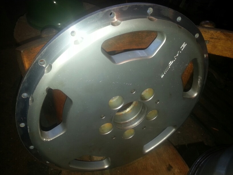

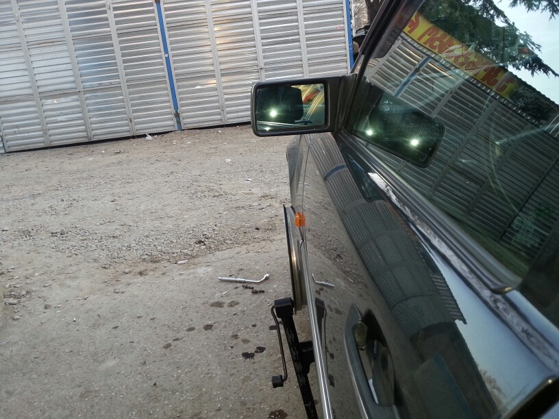

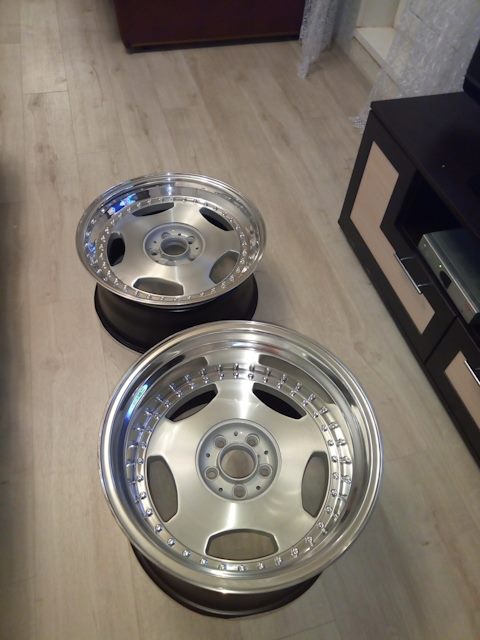

хочу рассказать немного о дисках которые я приобрел для 124.

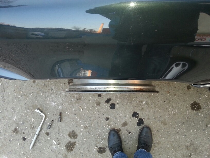

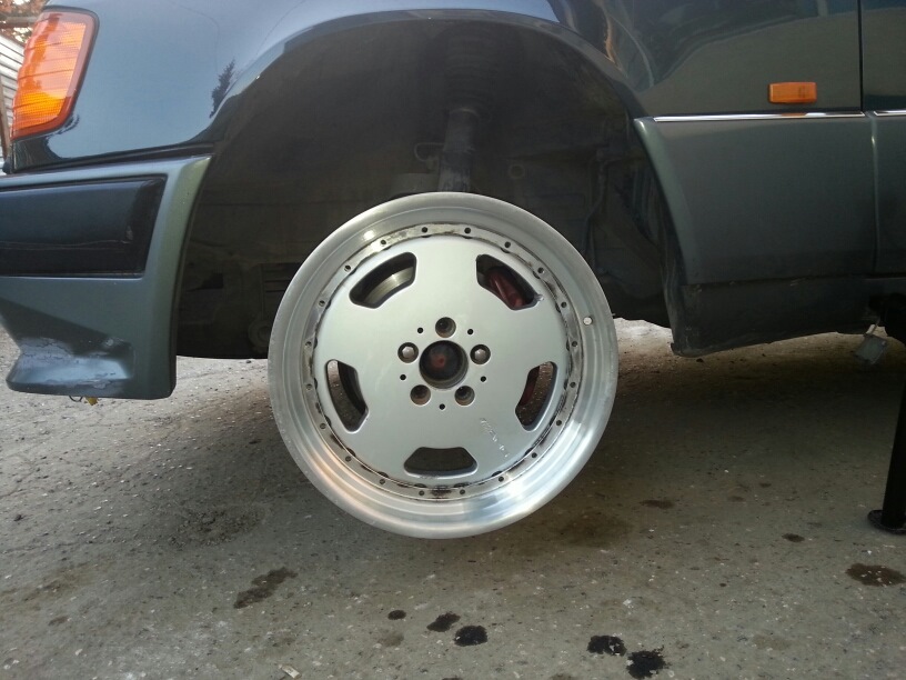

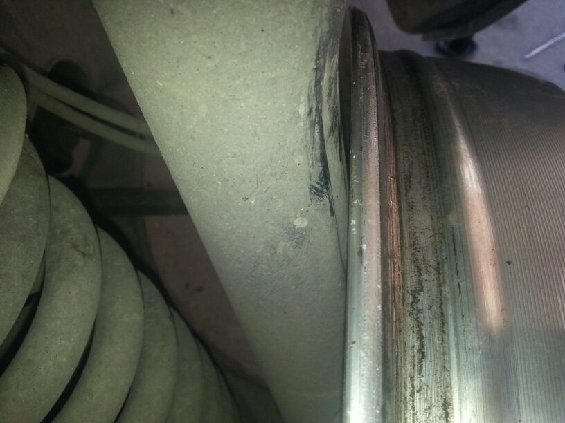

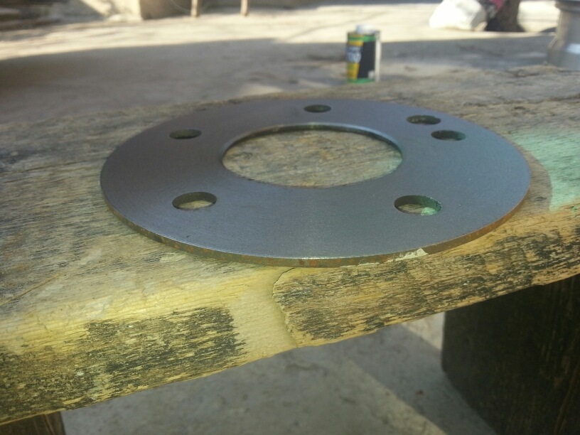

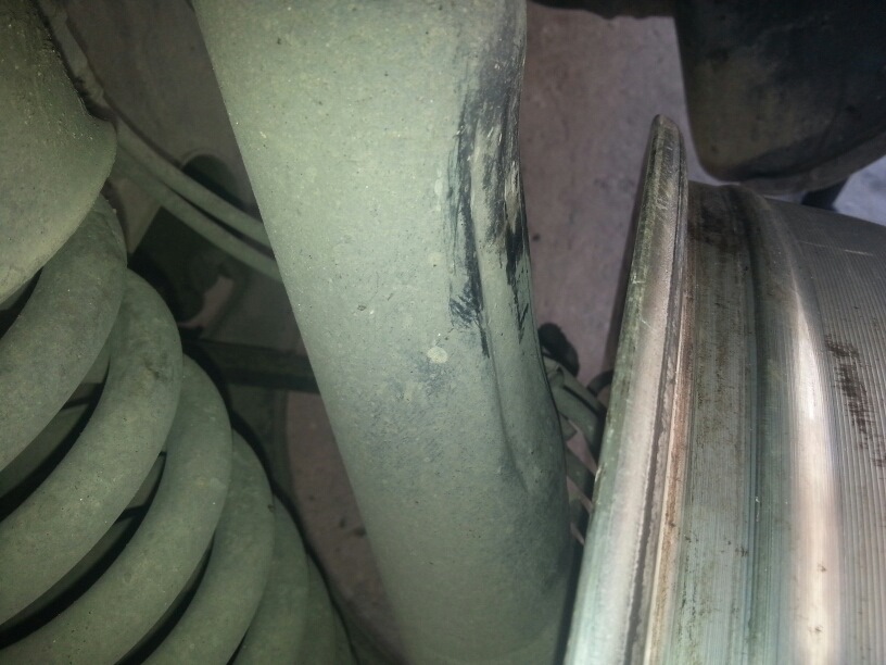

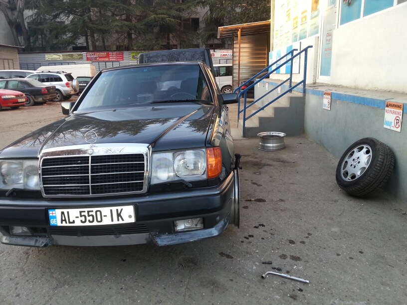

итак эти диски с параметром Р18. 5/112. 8/5Ж. ЕТ44 не подходят на 124 противном случие на мою красавицу.1. снял переднее колесо приложил диск а он уперся в амортизатор, 2. разобрал диски и приложил только центральную часть и на тебе уперлись в тормозной суппорт но расстояние которое не хватало 1мм . 3. поставил праставки на 5мм потом центры потом бочку с палкой ))))) диски вылезли на улицу. 4.раскатаны арки 5. передние крылья расширены под АМГ.

А вес какой у них?
я их не взвешивал. но легкие где то 8 кг

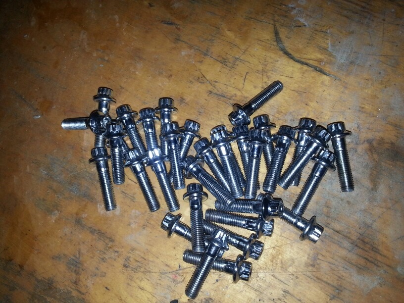

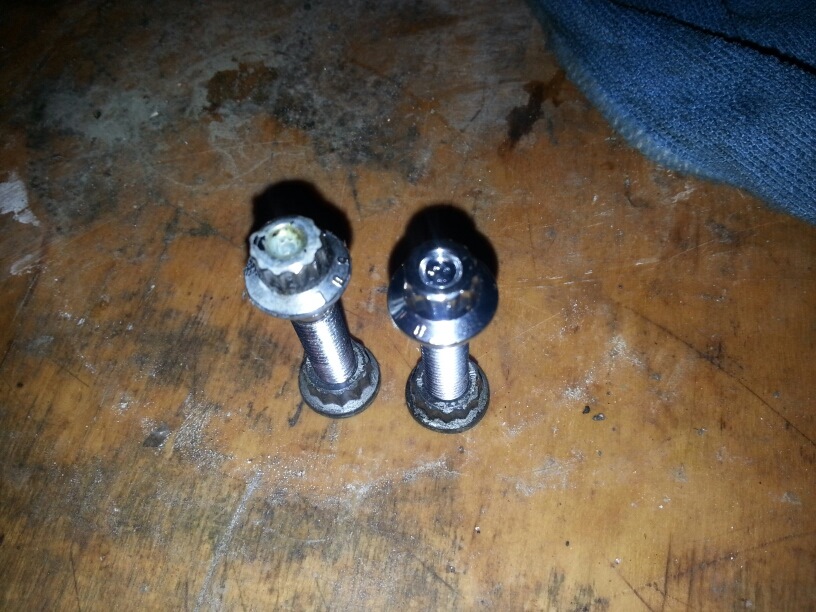

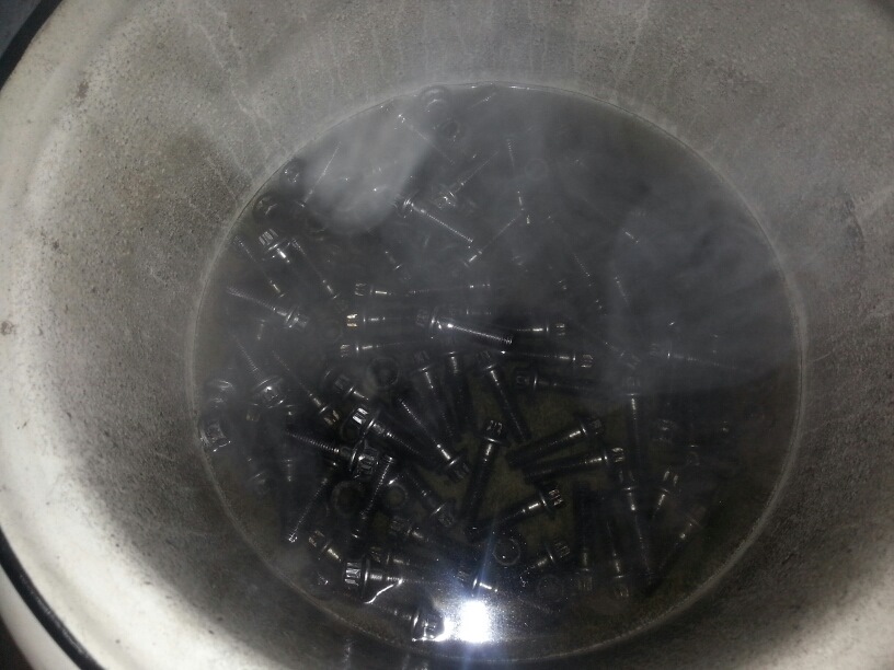

как гайки, болты восстановил?
