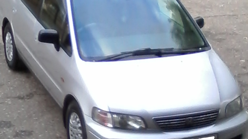

Начнем с того, что в начале лета побежал верхний бачек радиатора (как раз в месте крепления верхнего патрубка) — думаю это знакомо многим одисееводам) поменял радиатор (не помню какой фирмы) за 15000 тг. Ближе к холодам решил заняться термостатом, приобрел его (фирмА Tama 82С) и в процессе заменил крышку (1,1) радиатора на новую, так как старая умерла совсем… Результат превзошел ожидания… печка жарила так, что ездил в футболке. И все это до недавнего момента… На днях проводя осмотр, обнаружил что давит антифриз по обжиму верхнего бачка, начав рассматривать дальше, увидел что давит все таки из под патрубка (надеюсь) и по срезу патрубка где выходит корд проступает ОЖ… Доехав до дома открываю капот, а патрубок вздулся… Теперь будем менять и патрубок и крышку ( может кто подскажет какую крышку надо? А то этим горе-продавцам доверия нет) И конечно же сразу посмотрел щуп и пробку маслозаливной горловины — все в порядке налета и пузырей нет (слава Богу) так что прокладку ГБЦ можно откинуть!

Патрубок тоже меняй — скорей всего корд уже полопался
Уже поменял)
а у меня уже стоял китай ( а за них как правило не беруться), так что особого выбора не было — пришлось менять… Хотя старый радиатор ставил еще предыдущий хозяин черт знает когда!
я нашим продаванам не доверяю, купил крышку под давление 1.1 в оригинале по каталожному номеру, обошлось в три тыщ с копейками, в китайхламе клапан сброса давления клинит, вот и вся беда.
у меня тоже верхний бачок бежит, но буду алюминиевый варить верх, радиатор в оригинале еще стоит, удовольствие стоит 20000 тенге, я думаю он стоит этих денег, китайским радиаторам доверия нет
У меня патрубок вздувался из-за крышки, поменял крышку все прошло, уже года два назад (тыщ 60 назад), патрубок не менял. А по фирме как сказал знакомый продавец даже оригиналы 1 из 5 брак, бери по дороже и если что возвращай (если вздуется патрубок).
какую крышку брал подскажи? а то я уже сегодня 4-ю ставлю и дует)
В упаковке Хонда
спасибо!
