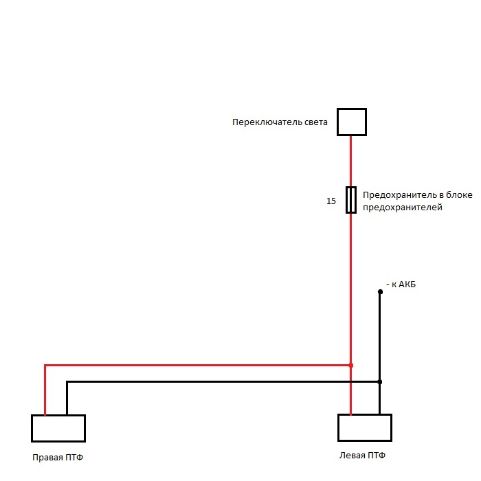

Начну со схемы, чтобы было понятно, что и куда подключать:

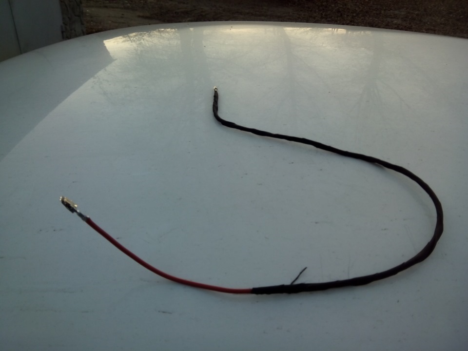

В общем-то ничего сложного тут нет, схема до предела проста. Понадобиться всего 2 провода + и -, сечение 1,5 — 2 квадрата. Я использовал упоминавшуюся проводку, убрал из нее все лишнее: реле, предохранитель и кусок гофры, да и провод укоротил раза в 2. Кстати, сначала начал прокидывать провода по неправильной схеме, как делают все, но хорошо, что вовремя выяснил что к чему и все исправил:

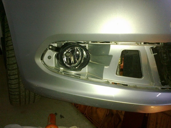

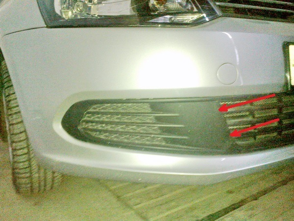

1. Снял заглушки на местах установки ПТФ, сначала прокинул провода к каждой ПТФ для удобства:

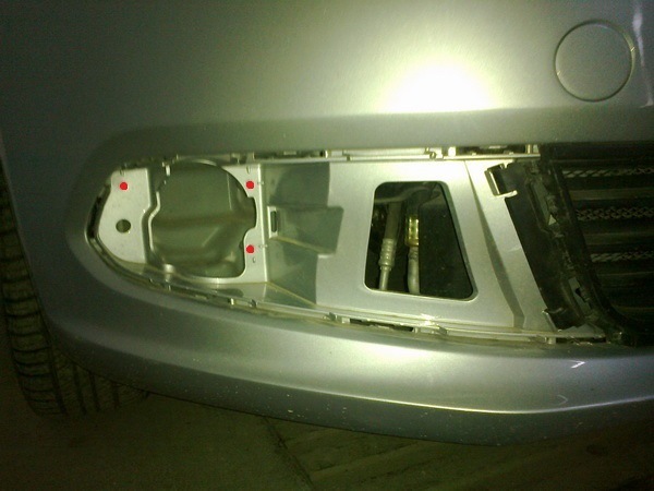

2. Подключил провода к ПТФ и прикрутил их 3-я саморезами к бамперу (некоторые фото взял в других БЖ, так что прошу прощения, фоткать самому было некогда):

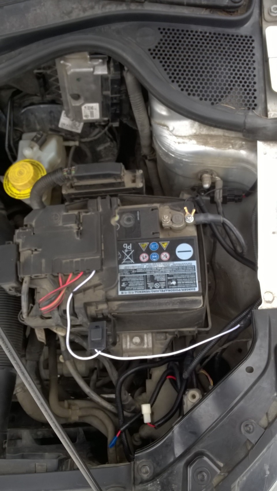

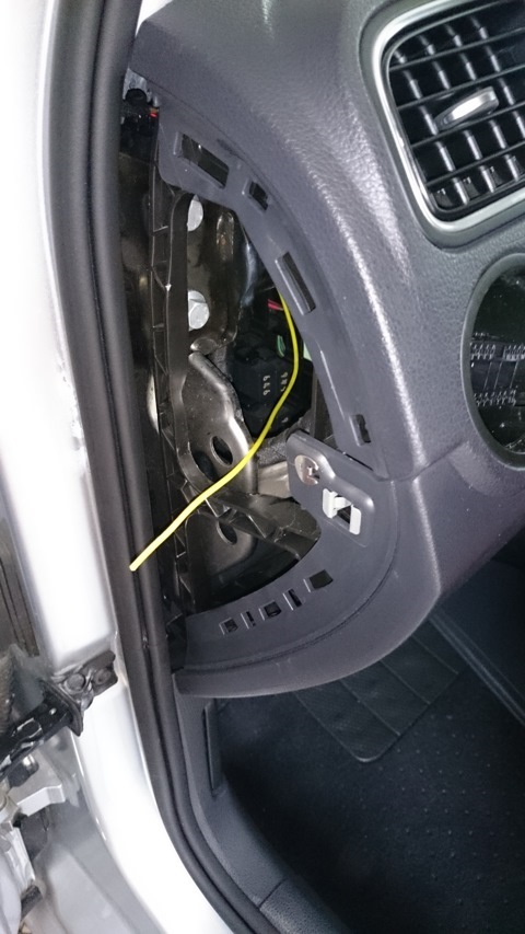

3. Минус от ПТФ подключил к минусу АКБ, а плюс нужно тянуть в салон к блоку предохранителей.

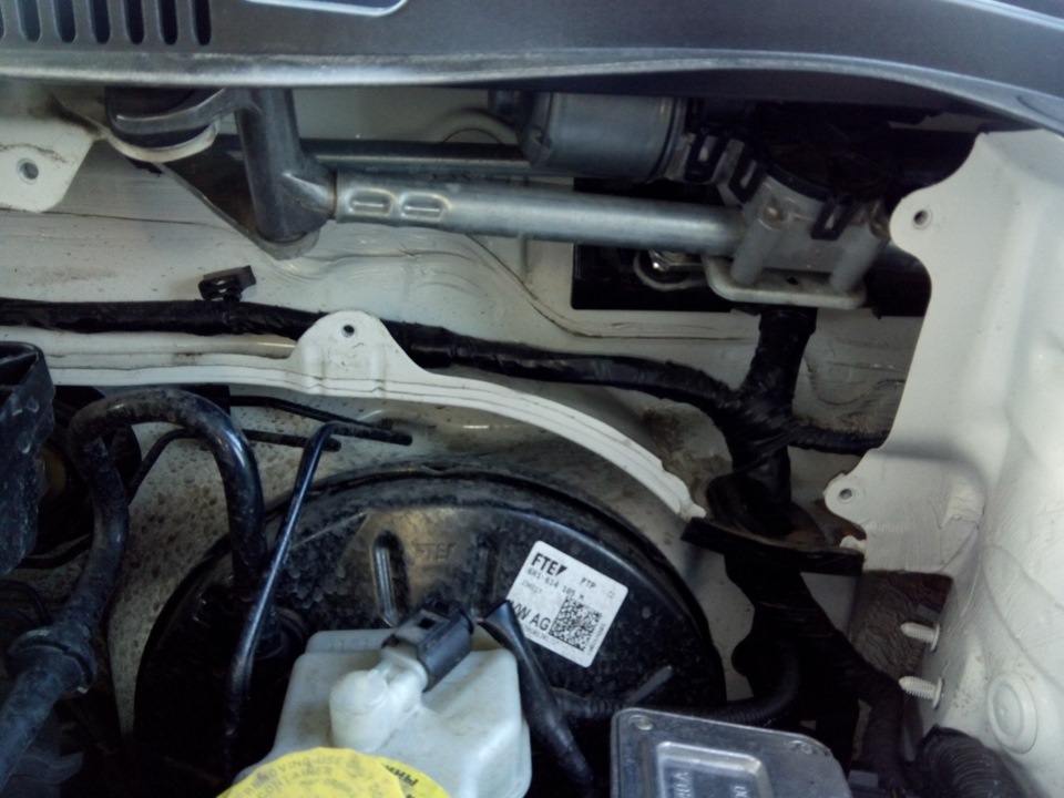

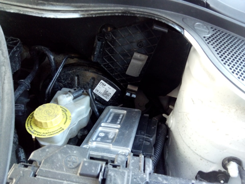

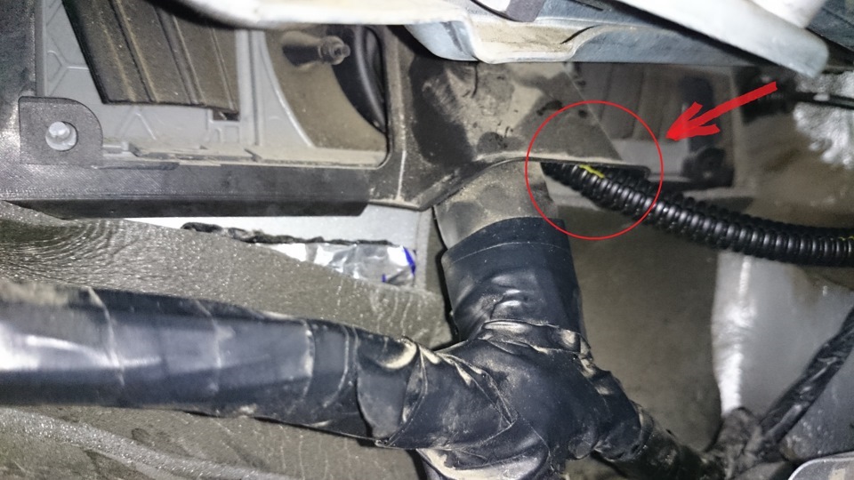

4. Чтобы протянуть провод там же, где лежат все остальные кабели, нужно снять "мозги" двигателя, шумку и защитную пластину:
5. Как провод протянул, устанавил панель и шумку в обратном порядке на место.

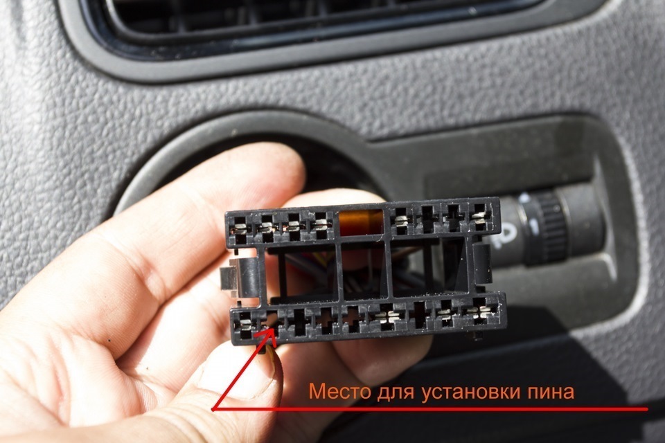

6. На конце провода заранее припаял вот такой контакт: N 907 326 03. Его подключаем к месту установки 54-го предохранителя в блоке предохранителей.
7. Ко второму разъему у 54-го предохранителя подключаем вот такой провод:
И конец этого провода подключаем к блоку управления светом (нужен контакт N 906 845 05) вот таким образом:

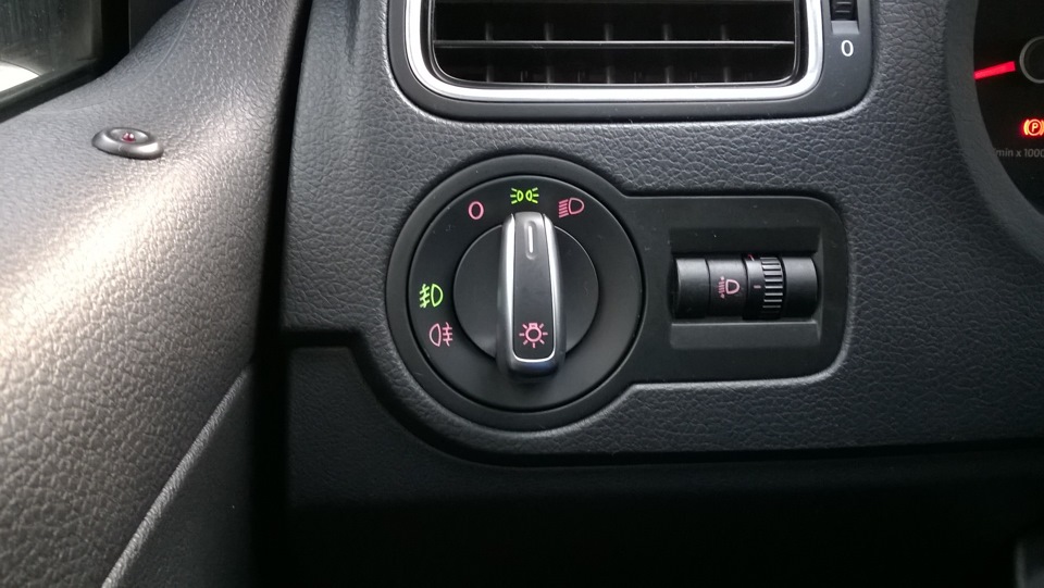

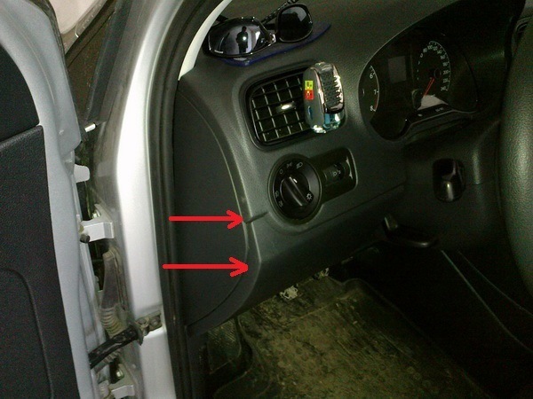

А чтобы вынуть переключатель света и увидеть эти контакты, нужно переключатель перевести в положение 0, затем утопить до конца, повернуть в положения габаритов и вытянуть на себя. Так же для удобства подключения снял боковую панель у торпеды:
После того, как все кабели подключены, остается установить новый блок управления светом с положением под ПТФ и собрать все, что разбирали в обратном порядке:

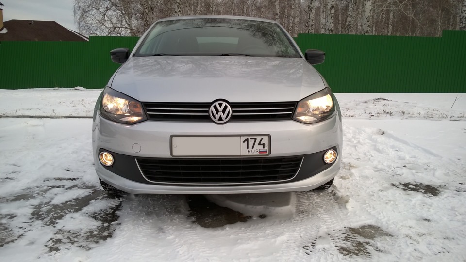

8. Регулируем ПТФ и устанавливаем новые накладки.

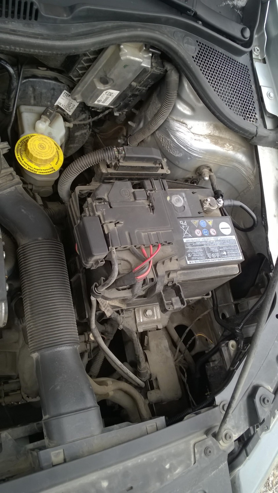

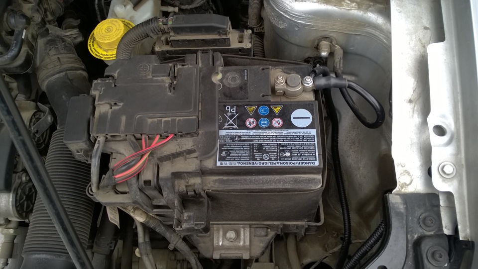

В итоге под капотом вот такая красота, а не то, что было показано в начале:
Было:
Стало:

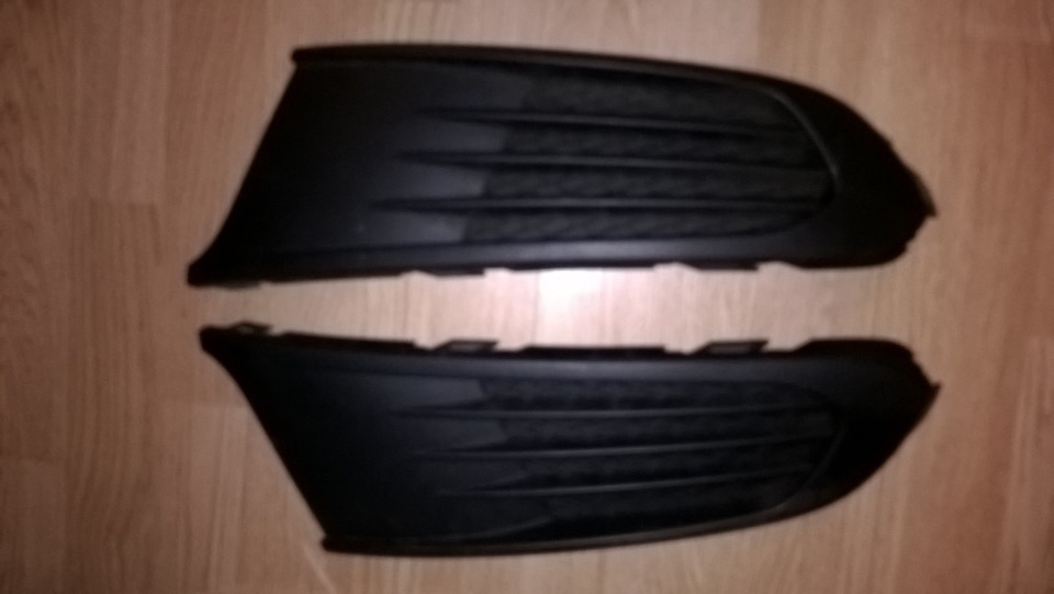

P.S. Если кому-то нужно, могу продать старые накладки:

Красота! Можно вопрос, я так и не понял просто. Плюс получается подаётся с переключателя света? То есть от переключателя к предохранителю и от него непосредственно к + на птф? Больше не куда не надо? И еще вопрос, а — можно кинуть на корпус в штатные места от каждой птф отдельно? Что бы вообще на аккумулятор не чего не подключать? Заранее извиняюсь если туплю)
Если еще не поздно, то про плюс все верно) Больше никуда не нужно. Минус я сделал на аккумулятор, но у многих видел, что делали на корпус авто и все работало, без подключения к акку.
Не поздно, спасибо, у меня еще все в планах, все ни как не мог вниктуть в схему, теперь все понятно, спасибо!)
Рад помочь)

хотел спросить, раз уж ты снимал панель под капотом и блок управления двигателем. можно ли не снимая этих деталей протянуть провод внутрь? например из салона проволочкой сначала, а потом проводок или как еще?
Спасибо) Не снимая проволочкой вряд ли получится, если не разбирать при этом торпеду, т.к. со стороны салона дырка, откуда выходит провод, находится очень высоко, где-то около руля, я до нее из салона не дотянулся. Хотя попробовать конечно можно. Я со стороны капота, сняв защиту, проталкивал проволоку, чтобы найти дырку в салоне, , а потом привязал к проволоке провод и протянул его с проволокой в салон. Т.к. просто сам провод протолкнуть в салон даже со снятой защитой и поймать его с той стороны мне показалось нереально.

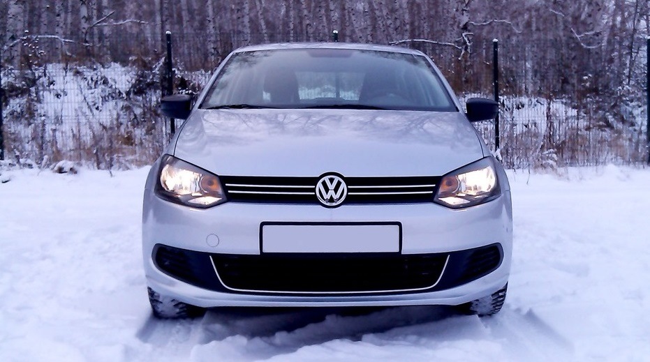

Понять не могу, как так у тебя хромированный переключатель, но без ПТФ, так бывает что ли? Чудо!)
бывает. это сочи эдишн по ходу
А эту рукоятку можно переставить саму на другой переключатель? Не в курсе? Она снимается или нет от переклюка?
не знаю, но логично будет предположить что снимается
FUFAICA
Так и есть, в Sochi Edition повсюду хром)
