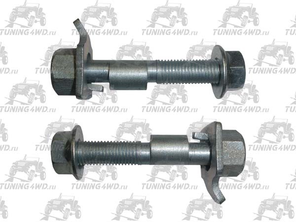

Почитав все ваши комменты и рекомендации, решил я в первую очередь избавиться от излишка проставок. Т.к. они у меня наборные, т.е. вырезанные из 10 мм стали, я просто оставил по 2 шт. (+20 мм) на каждой оси. Внешне никто ничего не заметил, на рулежке, как показалось, сие изменение сказалось положительно, хотя и не настолько, насколько хотелось бы. Поэтому решено было в добавок к этому еще сделать и минусовой развал на задней оси. Но, после просьбы проточить верхние отверстия крепления задних стоек, был жестко раскритикован знакомым мастером, на основании его сугубо негативного опыта аналогичных переделок на Гранд-Витаре. В общем нужно приобрести развальные болты, типа вот такие:
и ими "минусок", как советовал Barkas89nur, уже и выставлять.

Да в общем рулежка не плоха, если сильно высоко не задирать. Но в любом случае, по моему, сугубо личному мнению, в дополнение к ним нужно прикупить развальные болты и выставить лёгкий минусок на обеих осях. Тогда будет просто шик. Что касается цены — отдам за 1 кило рубль + стоимость доставки.
