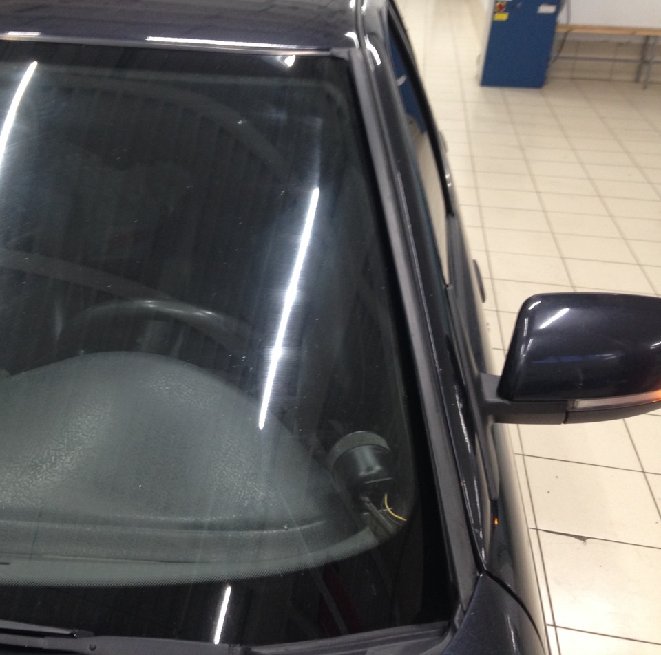

Меня всегда раздражал тот факт, что при езде в дождь вся вода с лобового растекалась на боковые стекла.На приорах такой проблемы нет, т.к. там по другому сделан уплотнитель лобового стекла, и по бокам располагаются водостоки.А что стоит на приорах, как известно, грех не поставить на 2112))) Последней каплей в этом деле стал камень, попавший в лобовое.При замене лобового стекла решил сразу установить уплотнители от приоры.Еще одним очень важным моментом является то, что верхняя резинка не заходит на крышу, тем самым предовращая её от преждевременного ржавения.Всё стало на свои места как тут и было.

Они клеются или вставляются?
Вставляются, но т.к. там герметик для стекол, то в некоторых местах он приклеивается. Можно вставить и без замены лобового, но тогда их нужно немного доработать.

Да.Потом просто помыл крышу и всё, зато при езде в дождь никаких аварийных ситуаций в связи с отсутствием обзора по бокам.

единственное что плохо — это только при замене лобового стекла их лучше всего ставить((
Не факт.Если немного доработать сам водосток, то можно установить и не снимая лобовое.
я читал что там подрезать надо
Ну вот.Но результат однозначно того стоит.
установить то надо, но путем резанья не охота, подожду замены лобового, уже 3 камня прилетело, так что думаю не за горами это дело
Ооо круто! тоже задавался таким вопросом можно ли поставить от приоры, оказывается можно)
Не только можно, но и нужно) Становятся как тут и были)
