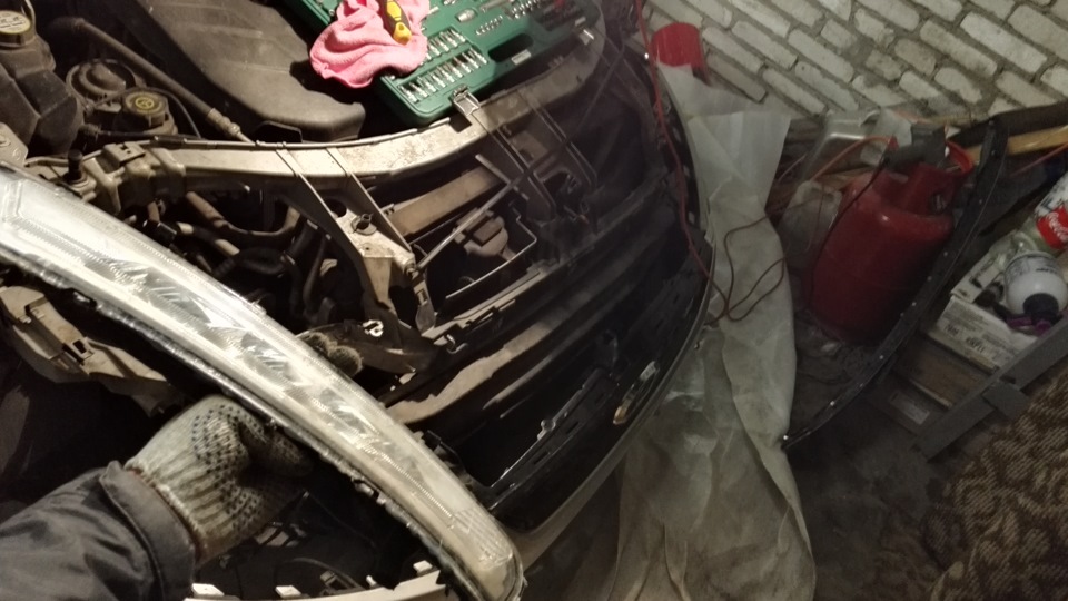

После чего поехал в гараж и начал потихоньку скидывать бампер, особых проблем с этим не было.
После того как скинул бампер началось самое интересное- установка решёток и губы.
На помощь приехал друг:)
Вместе начали греть феном губу, еле еле натянули её, встала Мега плотно с этим было все понятно и пришлось повозиться.
Дальше сняли старую нижнюю решетку и начали ставить новую, встало все идеально, а вот дальше целый букет плохих слов. Парки не вставали в решетку как бы я не давил, в итоге сломал одно крепление, пришлось клеить, второе крепление решили не мучать а сразу вклеить туда парки.
После чего поменяли верхнюю, тут вообще не было проблем, все встало хорошо.
Началась установка бампера и тут количество плохих слов увеличилось в 2 раза т, к.
После установки всех фишек питания и проверки мы поняли что не говорит правый дхо, идея возникла сразу и не самая лучшая- нагреть феном заднюю стенку и срезать пластик чтобы можно было пошевелить плату. Раздолбали всю стенку, результата нуль, был плохой контакт между платой и контактными стенками.
В общем вторая идея была лучше, вскрыть его полностью, спустя час он был вскрыт и заново залит герметиком уже в рабочем состоянии.
После починки ДХО продолжили ставить бампер на место, но теперь другая беда, стыки не сходятся… Куча мата чуть чуть исправила ситуацию, но все равно не сошлись дырки бампера и пластиковой защиты внизу ( буду снова скидывать и повторно ставить но чуть позже)

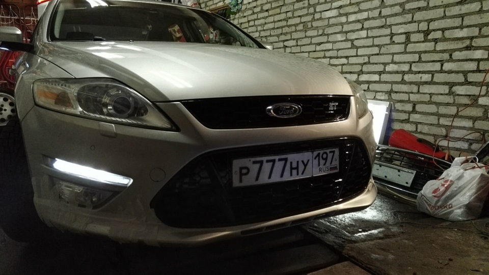

В общем потратив кучу времени ( часов 6-7) решетки и губа были установлены :)))
Вид Малюты изменился, радости нет придела :))

Хорошо получилось подскажите где такую губу приобрести
Брал у dinarff2

Мне кажется сетку в решетку надо было помельче и серебристую.На серебрянной машине было б красивше)
Куда еще мельче, а во на счет серебристой эх, нужно смотреть )
У меня везде серебро стоит)))В черных решетках круть смотрится!)Судя по фото у тебя почти самая крупная ячейка на сетке…Я такие не брал😁
А можно поподробнее насчет датчиков парктроника? что вклеивали и куда? сами датчики в стаканы, или ромбовидные вставки в решетку?
И чем клеили?
Почти сам ответил на вопрос=)
Сначала пытался вставить и сломал крепления ромбированых вставок в решетку, и взял и вклеил оба датчика в них.
Клеил пистолетом, который плавит что-то типа пластика, после застывания отличная штука получается. Можешь в БЖ глянуть, есть его фотка.
Т.е. ты залил клеевым пистолетом сами датчики в стаканы? на стыке белое кольцо получилось, сильно заметно?
А ромбовидные вставки как закрепил в решетке? тем же пистолетом?
Я их вставил и залил всё пистолетом, вообще не видно, в стыке торчат только датчики. Вставку также изнутри залил, тоже ни чего не видно)
Слушай, а не сложно будет фотку нормальную сделать, как датчик во вставке выглядит?

Ну я тебе говорил что это будет геморрой))) если честно в серебре его не очень заметно. Но конечно стало гораздо лучше. Поздравляю.
Спасибо. Да фотка такая, в гараже темновато и вечер уже, на самом деле все намного лучше, перефоткаю как время будет=)
