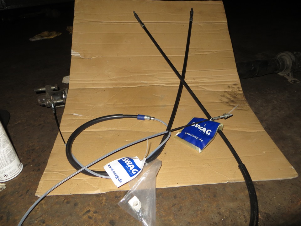

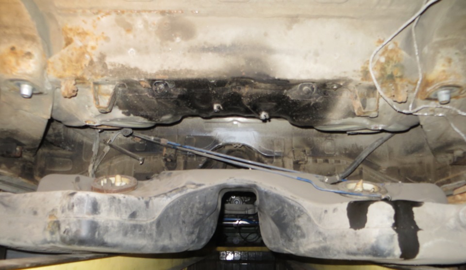

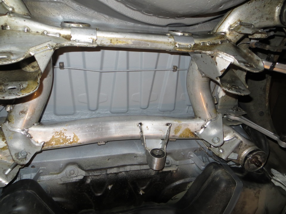

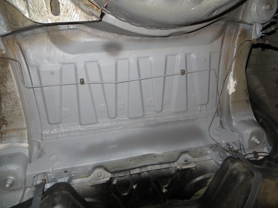

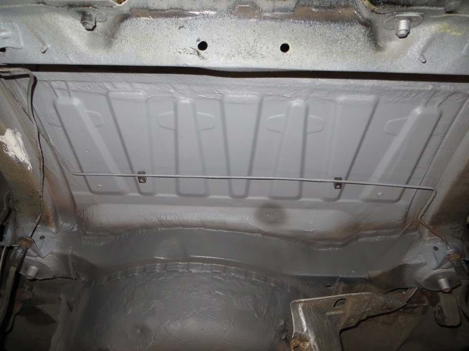

Добрый день. продолжаю описывать ремонт с модернизацией.
Подошла очередь к задней подвеске.
Разобрал полностью всю подвеску и увидел что много чего нужно заменить. Прошлый визит на развал показал что нельзя выставить оптимально углы задних колес из-за износа сайлентблоков Н-образных рычагов. Ступичные подшипники подошли и плавающий сайлентблок. Болты регулировочные про разборке лопнули. Словом принял решение заменить все. Снял подрамник и увидел что и кузов нужно зачистить и привести в порядок.
