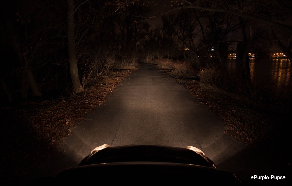

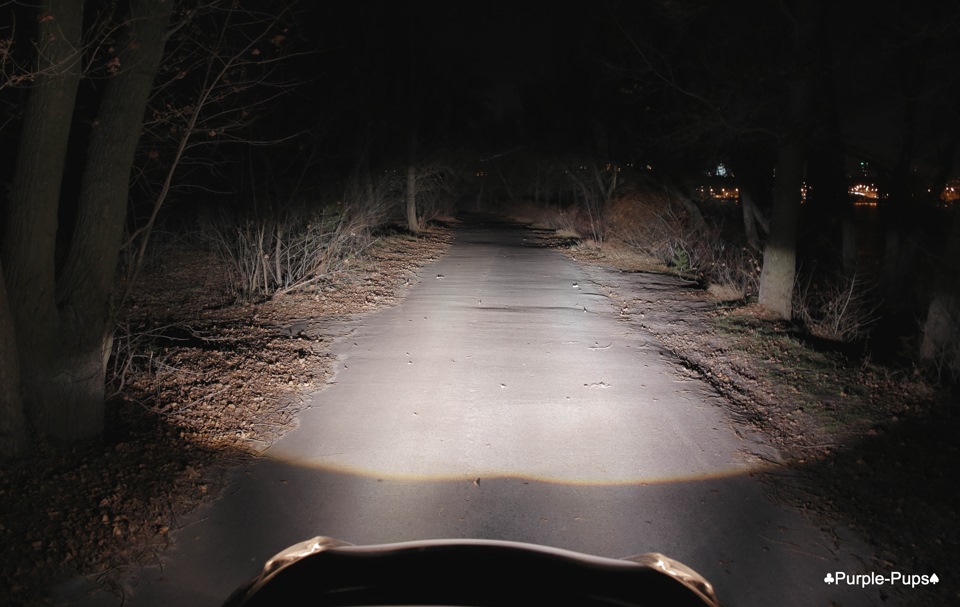

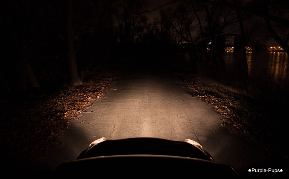

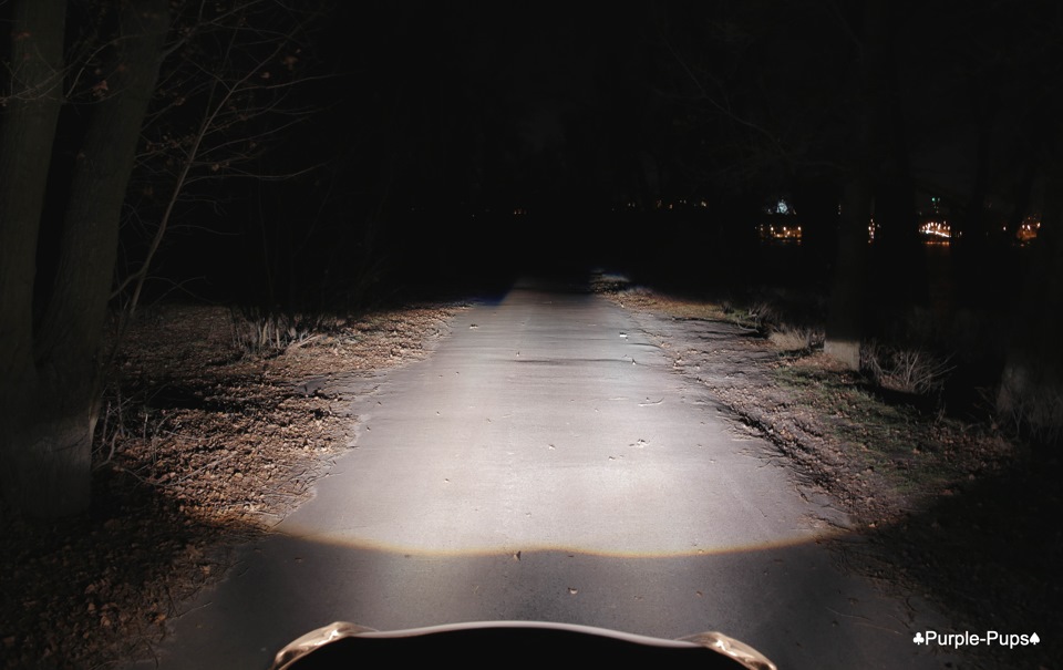

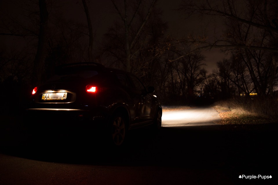

Вышел огонь-свет! Не буду голословным, всё видно на фото:

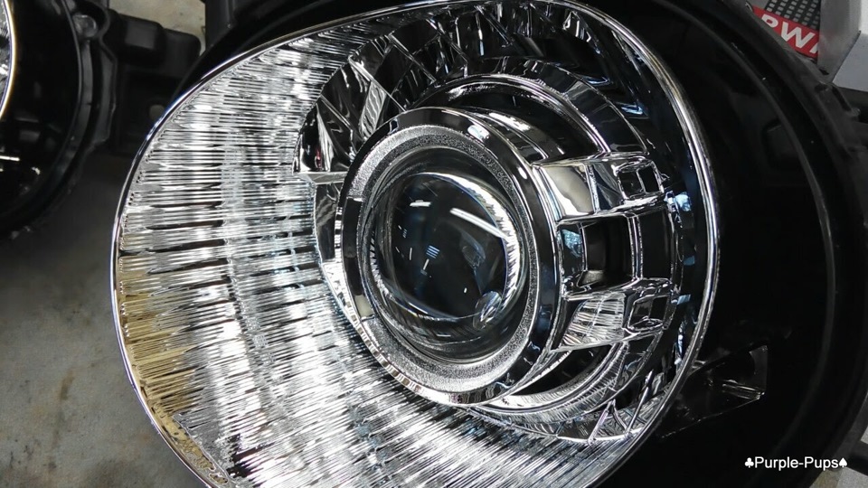

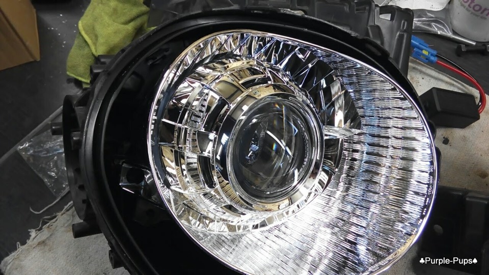

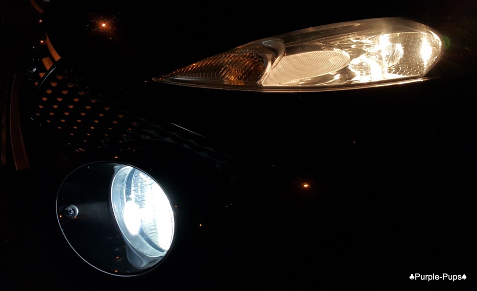

Ну и выбор между блендами:

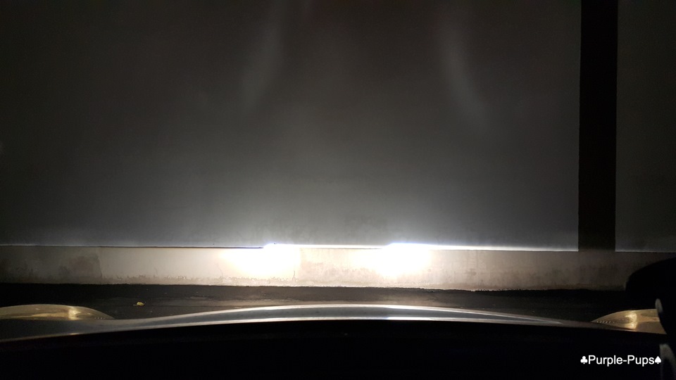

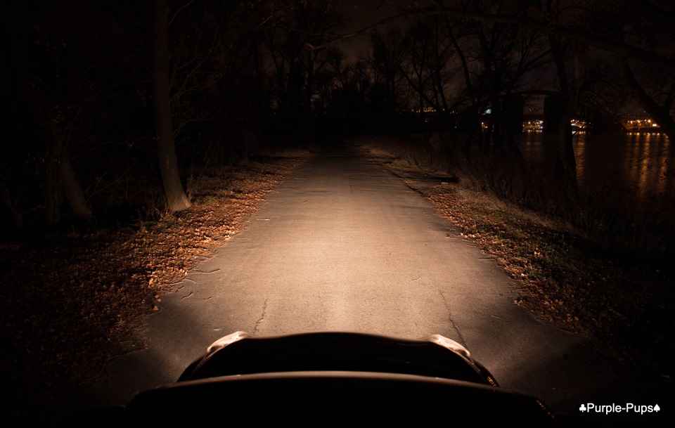

Надо что-то решать с t габаритов:

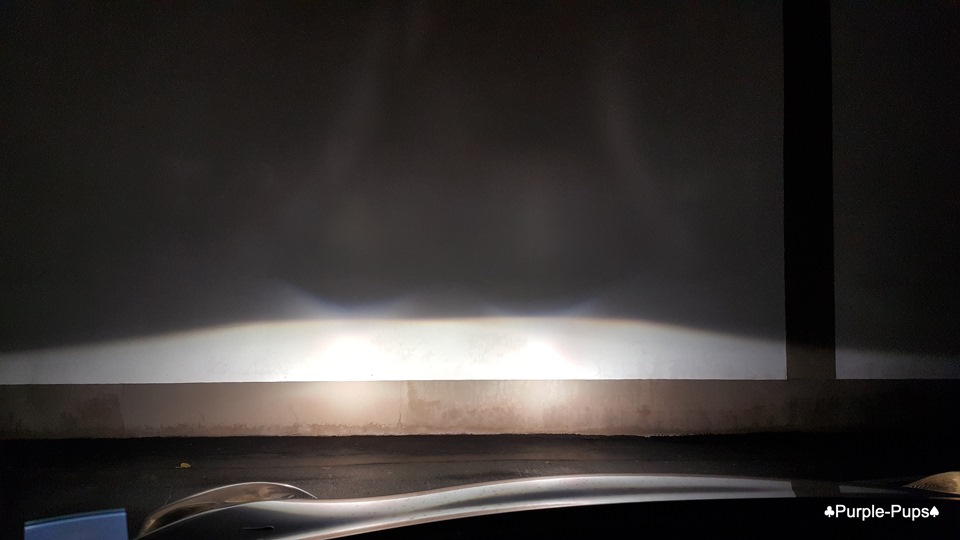

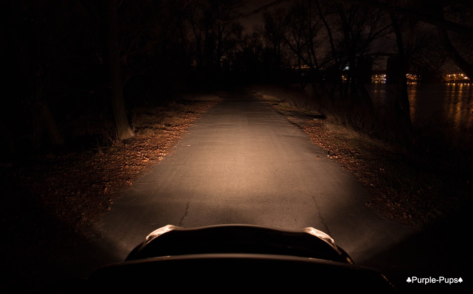

Ну и о паразитной засветке. Она есть, но очень небольшая. Это радует:
Все фото галоген-света сделаны с одинаковой выдержкой. При съёмке уже ксенон-света выдержку пришлось уменьшать, иначе был сильный пересвет.
Сам косячок виден на фото. Галоген-ближний светит существенно дальше.
У ребят банально нет никаких девайсов для выставления правильного света. Но к их чести, всё переделывается довольно шустро, хоть и вновь на глазок.
Ну и продолжение следует!

ближний галоген светит дальше, чем у Вас сейчас. Вы так это оставите ?
Я же написал в тексте, что всё откорректировано, но позже. Просто пока нет свежих фото.
аааа очень жду свежих фоток, интересна эта тема, потому что сток свет у нас…
Обновил…

какие комплектующие использовались?
Установлены:
— Биксеноновые линзы SILVER series 3.0
— Декоративные маски под 3.0 дюйма
— Ксеноновые лампы CnLight H1
— Блоки розжига SILVER series Fast Bright 55w
