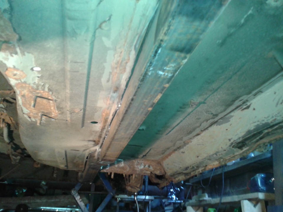

Судя по комментариям мало кому интересно мое занятие. Понятно, что удивить чем-то в ремонте НИВЫ уже не реально, но все ровно напишу!
Правый лонжерон спереди уже тоже готов, двинулся дальше с левым. Профиль 50х50х4 мм. пустил по всей длине, родной вырезал.

Здравствуйте, подскажите пожалуйста, профиль 50*50 нормально встает?а то я замерил, 60*50 должно идеально встать!в надоест передней части лонжерона и внутрь задней)как бы мне не ошибиться с размерами, а то возьму профиль не тот!
50х50 чуть уже лонжерона, но встает нормально, 50х60 я такого не видел.

1.5 мм жестянку думаешь инвертором не проварить? мне это предстоит
Проварить без проблем, главное не прожечь!

А почему взят профиль с толщиной стенки 4мм?
Старые лонжероны совсем изгнили?
Варю простой сваркой, полуавтомата нет вот поэтому и танкостроение!))) Да и тоньше не было ничего.)))
Край нужно было 3мм.
То что взял трубу а не профиль разумно, так как играть не будет.
Я бы посоветовал проварить похорошему края и в полу сделать в шахматном порядке имитацию точечной сварки и проварить пол к профилю.
К кусочкам старых лонжеронов приварится крепко не получится…
Это обязательно и пол тоже приварю. Вот я еще думал болтами пол прикрутить к профилю?!
не нужно, приварка профилем лучше на много.
Полуавтомат возьму погонять у знакомого, тогда приварю. Полуавтомат все ровно нужен будет, без него жестянку плоховато делать будет. Я щя пока с броней разберусь, а потом на тонкости перейду. Хочу зад как у тебя сделать и панель с дверью поменять!
лонжероны так и тяни до зада, делай герметичными.
