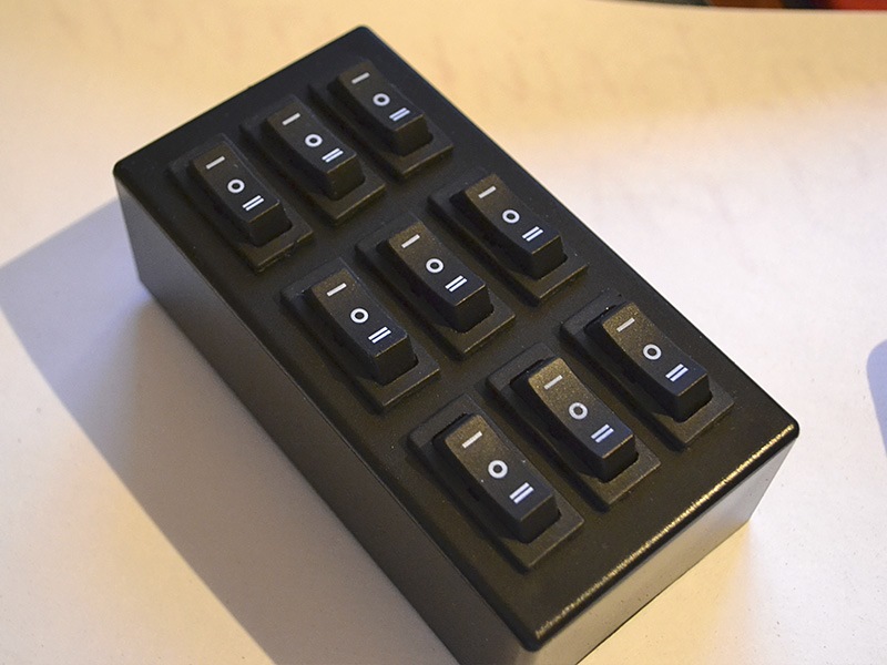

Пока оставшиеся пневмоништяки в процессе закупки, решил я спаять пультец на 9 кнопок:
— левое переднее
— правое переднее
— перед
— левое заднее
— правое заднее
— зад
— левая сторона
— правая сторона
— общая

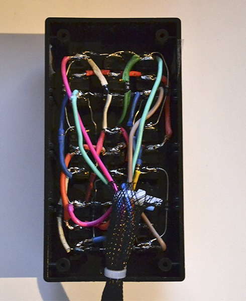

Потребуются корпус, кнопки без фиксации, диоды, оплетка "змеиная кожа", пара хомутов и проводки) Ну и немного времени пошуршать по инету схемку, если не шаришь, как и чего.

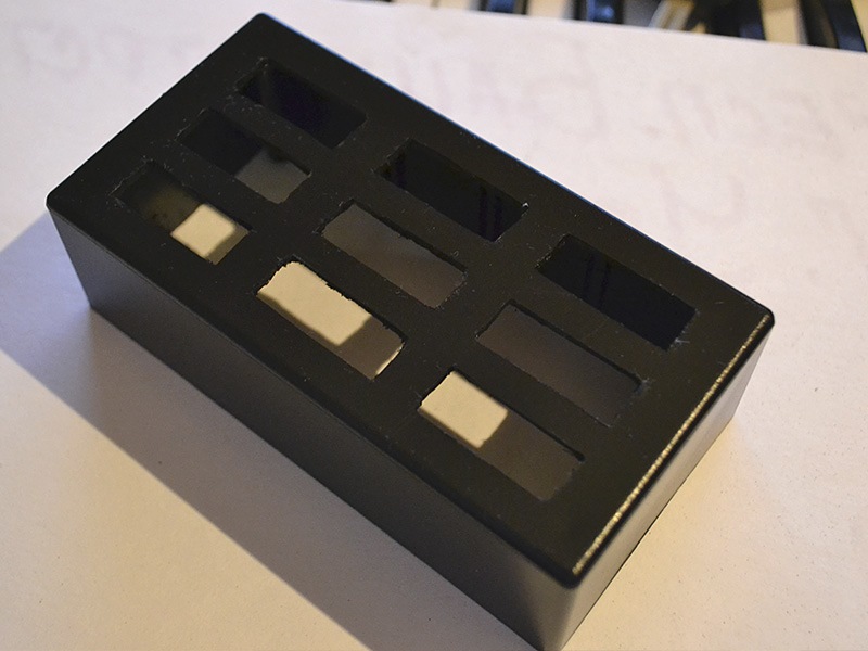

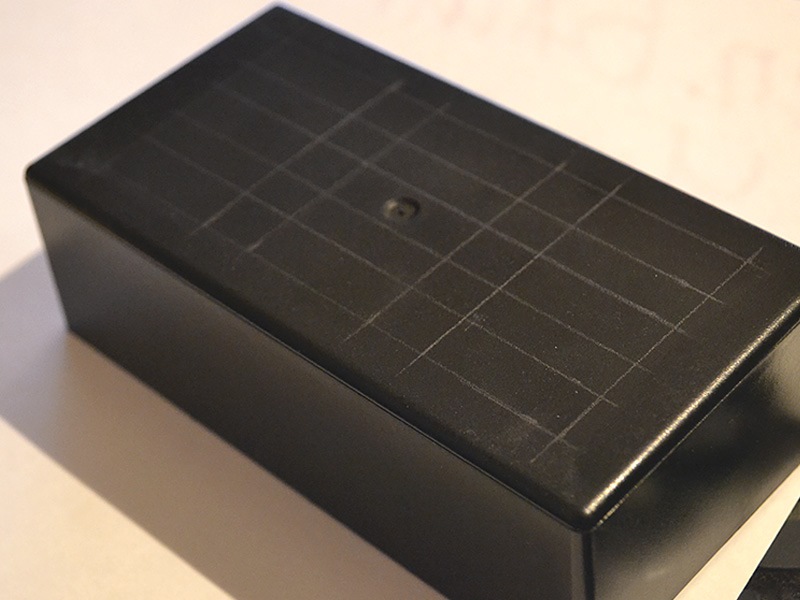

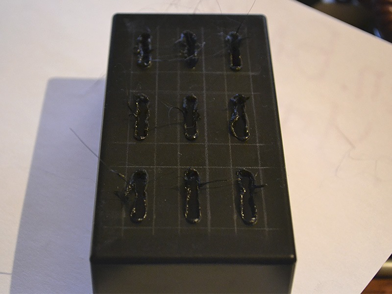

Самый гемор — проделать ровные отверстия. Один корпус закосячил именно из-за этого. Ни сверла, ни пилки у меня нет, пришлось выпаивать отверстия раскаленной отверткой, а потом доводить надфилем))
Получилось круто, экономия пару касарей!
