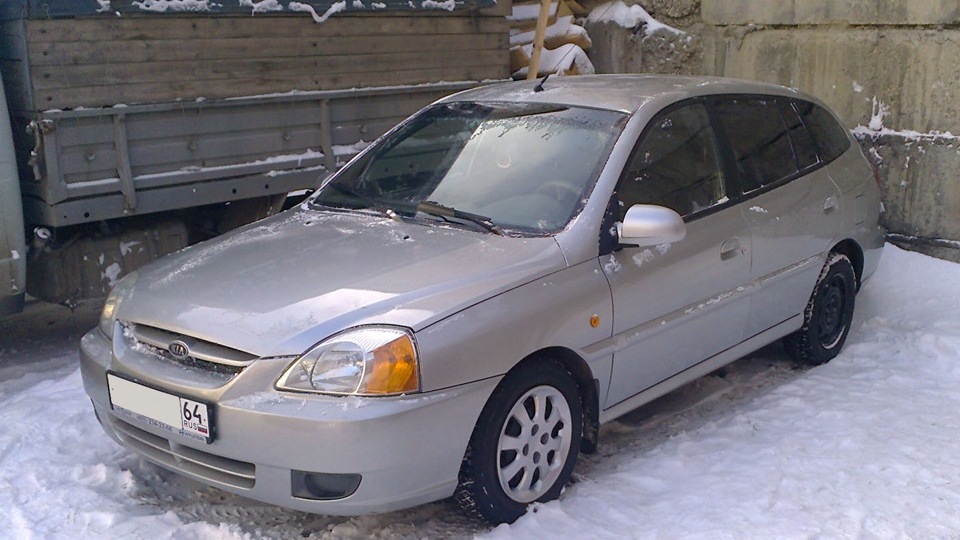

Год вылетала задняя (купил с таким дефектом), на прошлой неделе после включения задней, 1я стала включатся с очень большим усилием и при движении на 1й передаче появился посторонний звук, как будто шестеренка за другую шестеренку цепляет (так оно и оказалось), сегодня разобрали коробку, всему виной бронзовые втулки задней передачи (вылезли).
Отдельно втулки не нашел, шестерню в сборе покупать не дешево и по срокам долго, завтра с утра пойду на завод к токарю, думаю выточит.
До кучи заказал новое сцепление, сальники в коробку, резинки стабилизатора, колодки и еще пару резинок по ходовке.
Продолжение следует.
Коробка поломалась.
Пробег: 106 000 км
KIA Rio 5-door 2003, двигатель бензиновый 1.5 л, 98 л. с., передний привод, механическая коробка передач — поломка
Славянск-На-Кубани

щас погуглил в киа рио клаб, чувак написал что можно поменять вилку и шестеренку задней передачи не снимая коробаса, т.е ЦИТАТА: Да вилку и шестерню 5 передачи можешь поменять не снимая коробки.
и еще одна ЦИТАТА: Задняя крышка снимается без проблем, нужно открутитьвсё сверху(акб, площадка под него, воздухан, колесо, локер), яма обязательна.Сливаем масло, откручиваем крышку и видим 5 и заднюю передачу.У меня масла в коробке просто не было, слилось 0,5 литра, 5 передача сухая, шестерни и синхронизатор в норме, НА ВИЛКЕ 5 передачи выработка 5мм, вот и происходило недовключение.Осталось заказать вилку и всё собрать обратно.
P.S Коробас уже вскрывался, о чём умолчал прошлый владелец, пробег на одометре 92000км, в чём теперь сильно сомневаюсь, хотя авто брал у знакомых мне людей, пробег был 68000км.Теперь ещё задумался о ГРМ, надо бы тоже поменять.
Читал, но не знаю проще-ли так извращаться.
и сфоткай разобранную коробку) и именно какая шестерня сломалась и т.д)
Фоткать нечего, шестеренку, вал и втулки уже отдал на завод.
vk.com/romanzx?z=photo180…99780703%2Fphotos18031216
вот фото шестеренок коробки, что там полетело? это я на будующее чтоб знать что заказывать)
Внутри шестеренки 32, отдельно не продаются и на схеме их соответственно нет, либо заказывать шестеренку, порядка 4000р либо как я на завод к токарю.
цену я уже видел на экзисте( т.е из-за этой одной шестерни такая ху…ня
mvm
там коробка на две части делится) задняя вилка переключения передач находится в маленьком отделении картера
vk.com/romanzx?z=photo180…99780951%2Fphotos18031216
или ты еще разбирал большой картер?
Разбирать все.
еба(… мне видать пока везет) уже как год катаюсь)
Да, все из-за них, причем если почитать kia rio club проблема очень частая.
о у меня уже как год задняя вылетает я ее постоянно держу, а первая в поряде)
а из-за чего она вылетала? зубчики счесаны? или что-то иное?..
В шестеренка задней передечи есть две бронзовые втулки, они вылезают из шетеренки и не дают ездит по валу в нормальном диапазоне, соответственно не довключается передача, у маня вылезли на столько, что задняя стала цеплять первую.
Кроме втулок все в порядке.
т.е то что вылетает задняя это все втулки виноваты
Скорее всего да, по крайней мере у меня так, все остальное в идеале.
