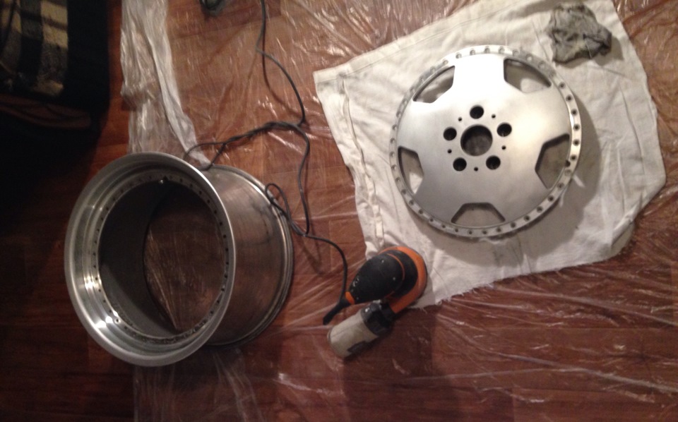

Далее я принялся за восстановление своих дисков romana
Процесс муторный и долгий, поэтому центра я все таки наверно покрашу ибо полировать их это муки))))
Немного зашлифовал полки и центра, стало уже как то интереснее ежели вид изначальный)

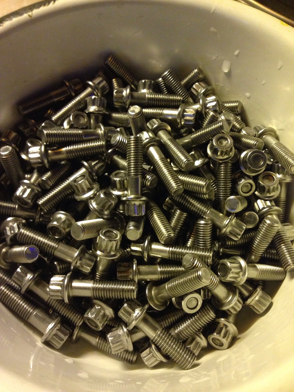

Ну и отварил себе болтов в лимонной кислоте

про варку болтов можно поподробнее?тоже надо отварить, но не знаю в каких пропроциях
Покупаешь в любом продуктовом магазтне лимонную кислоту в порошке, я закинул три пакета, варил часа полтора, но учти что некоторые типы метала становятся после варки черными
