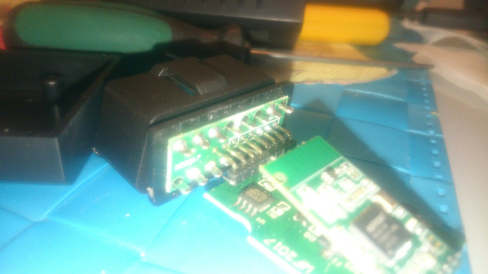

Многим известно что адаптер в стандартной конфигурации работает только по высокоскоростной шине и не даёт доступ к активации многих полезных функций. В инете без труда можно найти схему для переделки адаптера для доступа к среднескоростной шине, что собственно и было сделанно. Понадобился двухпозиционный переключатель, провода и паяльник. На днях попробую адаптер в деле.

подскажите, купил ELM Wi-Fi а там все вот так выглядит. Его не переделать?
Привет, нет. все переделки актуальны только для usb версии

Скажи, если разобрав elm327, я не нашёл там проводов к 6 и 14 пину, значит фигню подогнали?
Нет, их и нет по умолчанию
А как припаять тогда к тумблеру? Все описывают, и указывают что изначально они есть
Видимо я перепутал, давно уже делал… могу открыть и сфоткать как время будет
Сделай пожалуйста, если тебя не затруднит

А как корпус вскрывали? Кручу в руках, понять не могу. Уж больно плотно-добротно сделано.
Привет) Под наклейкой четыре болтика и всё)

слушай, а такая доработка работает только с USB адаптером? у меня просто Blut версия…хочу доработать тоже
Привет, нет, работать не будет
по идее будет и с блутусом работать. смысл тот же. просто отличие блутус от юсб только в способе передачи данных, по воздуху или по проводу.
Теоретически конечно должно всё работать. Но на практике 99% вероятность получить кирпич при активации доп.опций. ну а отличие протоколов блютус и юсб мы знаем)
ну, лично я бы не рискнул переделывать блутус версию, но в теории это возможно)
Ну вот поэтому я людям и говорю что работать не будет)

Эстетично) Через какой терминал ты прописывал команды на работу со средней CAN-шиной?
Помоему через scan-master… в закладке интсрумнеты есть режим терминал

ну как работает?
Работает, две приборки прошил уже и в двух изменил конфигурации
