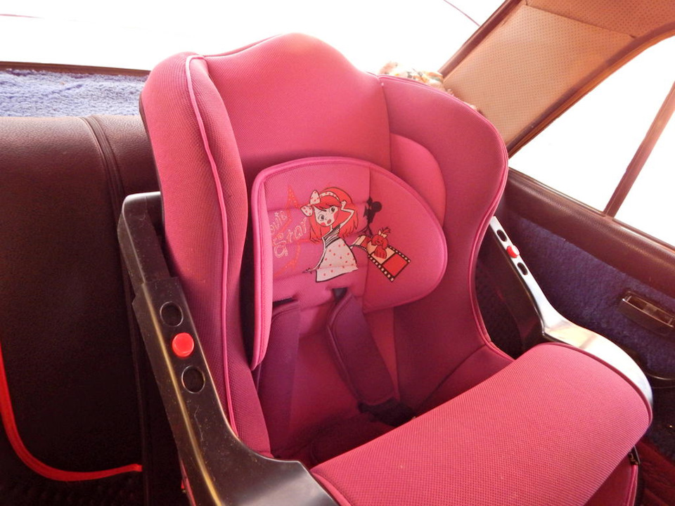

После того, как всё высохнет, идём устанавливать в машину. Я закрепил данную фишку в месте крепления штатных ремней безопасности. Ну и повесил сзади ремень безопасности и замок к нему, чтобы фиксировать подушку кресла.
Поставил задний диван на место
Как видите — "уши" не заметны. Так же они не мешают откидывать спинку при необходимости.
Ну и финал — устанавливаем кресло:

А конструкция закреплена практически в одной точке 2мя болтами к кузову машины? Просто больше отверстий не видать… Если так — это совсем худо. Я видел заводские isofix пережившие лобовую аварию, не жесткую. Так вот там даже по этому пруту видно, что сила в момент удара его дёрнула неслабая, тонна не меньше. Куда вывернет незакреплённый конец профиля — вопрос.
Я его потом укрепил. Куда, точно не вспомню. Давно дело было)))

Ты уверен, что непонятную сыромятину от хомута глушителя, кое-как приваренную, просто не оторвёт нахрен при не дай бох серьёзном ударе?
Уверен. И это лучше, чем ничего. Плюс ремень фиксирует кресло. Сколько ездили — все было нормально
чем ничего — да, но изофикс для того и придуман, чтобы не использовать штатные автомобильные ремни.
Поэтому многие кресла имеют держатели ремней?
Как дополнение? Вообще покурил тему — оказалось я не совсем прав. Самые большие кресла группы 2/3 используют штатный ремень, а изофикс у них только для "точности установки".
Ну так этому же и следовали при разработке
Shuriken-ru
исофикс дежит детское кресло пока оно без ребенка, при наличии пассажира кресло пристегивается штатным ремнем безопасности, но это справедливо только для кресел, которые пристегиватются ремнем поверх ребенка, если ребенок пристегивается на 5-ти точечный ремень детского кресла то надо бы продумать крепление получше — взять квардат со стенкой потолще, а скобы пропустить сквозь квадрат и со всех сторон проварить…
насколько я понял весь смысл изофикса это именно использование ремней кресла, которые лучше фиксируют ребенка, нежели автомобильные. В заводском формате какие диаметры и толщины используются?
Я смотрел то, что используется в Ford. Там пластина металла 2мм. Я решил, что профильная труба понадежнее будет. Сейчас на поло у нас стоит штатный изофикс. Там стальной канат примерно 3мм диаметром
