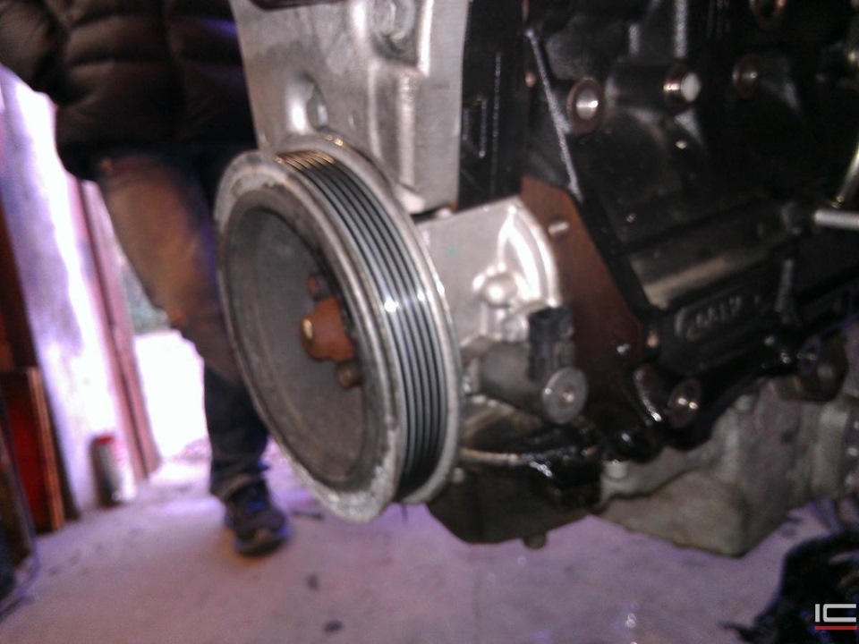

Ах да, из-за чего же клинит\проворачивает?
Коротко из за масляного голодания.Многие скажут "Америку открыл…" а Вот я сейчас попробую.
Масляное голодание наступает в следствии заклиненого(закусившего) редукционного клапана в масляном насосе.Клапан сброса давления масла при высоких оборотах."Встает" он в закрытом состоянии и мотор работает на максимальном давлении.
Насос на высоких оборотах(на высоком давлении) "выгоняет" масло из поддона досуха. Так как каналы в колене (тонкие) то основное масло уходит выше на поршня и в "гололову". И колено молотит на сухую.
В первую очередь страдают "пилоты" кто любит держать двигатель на оборотах(

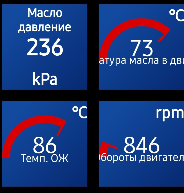

-для начала ставим "будильник"-www.opel-insignia.su/index.php?showtopic=7850
Смотрим показатели и сравниваем их с существующими(не забываем отписываться о своих) -www.opel-insignia.su/index.php?showtopic=8726&hl=
Редукционный клапан должен срабатывать от 5 до 6 бар.Давление должно вяло подниматься после 5.
Если не срабатывает- то срочная замена насоса.

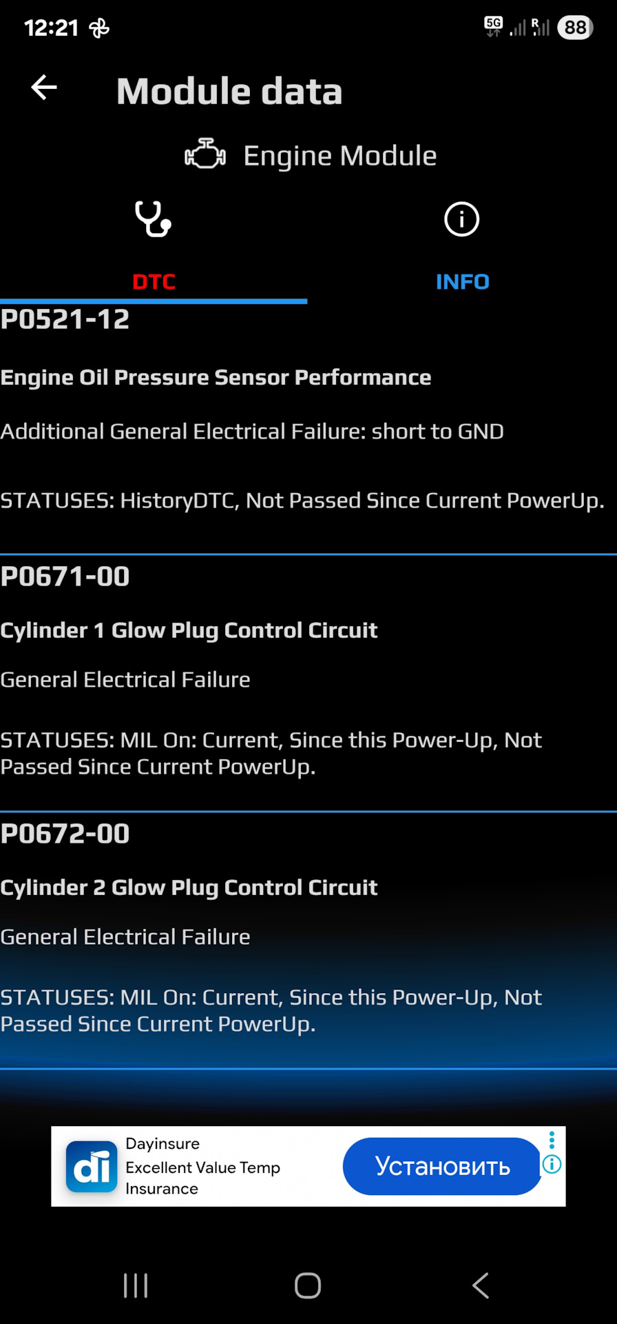

Добрый день. Выскакивала ошибка P0521-12, стер через OplMonitor потом углубился в проблему и попался на вашу статью, WIN W0LPE9EN2C2053136, что можете сказать по вину 2012г Зафира Турер 2 литра дизель 165 коней, на поддоне из под датчика виден подтек, спасибо
По вин зафир статистики нет, по ошибке замена датчика давл он в маслоотделителе

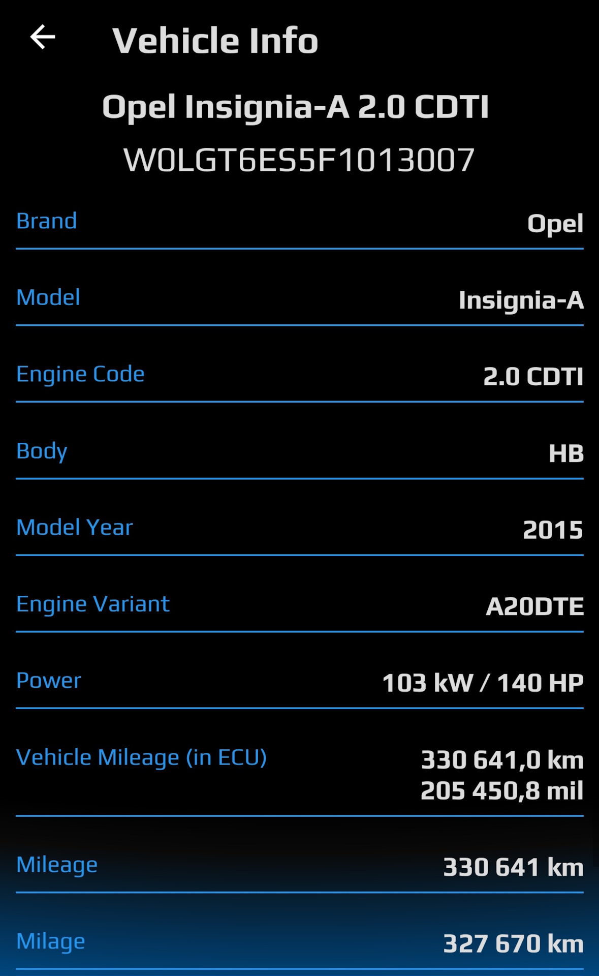

XWFGT5EM1D0004448 …2013 год…265000 пробег… Подскажите пожалуйста!Стоит брать?
Кто будет в будущем читать то знайте что не все так однозначно. Почему? Да потому что за этот год продал 4 астра с двигателем А20dth и даже когда есть старт стоп то нету датчика на 3 контакта, то есть того что показывает реальное давление а не гасит лампу. И почему все упускают вариант того что редукционный клапан может влиять? Почему все вцепились в эту резинку и никто не смотрит давление масла в реальном времени и когда оно падает не меняют масляный насос, а меняют резинку. Вспомните двигатели дизельный рено. Там вкладыши погибают из-за давления, и там рекомендации к замене вкладышей и масляного насоса вместе. Ну вообще много догадок. Но видел 4 астры в живую и разная комплектация движка и проводки а обозначение LBS
Добрый, что можете сказать по поводу этого вина W0LGS87M991069551? Крепкий движок, какие нюансы есть у двигателя?

Добрый день! Есть проблема, беспокоит. на горячую давление масла выше 3.1 не поднимается, a20dth Зафира с дорест 2012 .на холостом 1.5 шатунные и колечко заменил. Корни как новые.До этого к сожалению не обращал внимание на максимальное давление, пробег 240к. Помирает насос или проблема в колечке
А уверены в измерительном приборе? Просто какие странные немного цифры.
А при замене колечка, его герметиком не мазали часом? Или ещё какие не штатные модернизации?
Нет не мазал, вынул старое, поставил новое, на насосе датчик трёх контактный, измерения через torque
Yoban
Есть конечно опасения, что как то колечко подвернулось, ну и то что датчик просто врёт, "будильник" есть, но поставить не успел еще
Померьте механическим манометром и спите спокойно, 1.5 на прогретую хорошая цифра

Ещё такой вопрос, проверил ошибки, после этого сообщения появилась ошибка по датчику давления, сбросил (это было из-за того что вылезло сообщение?), сегодня опять вынужденная поездка, давление такое же, ошибок нет. Так что видимо в ближайшее время заеду в сервис, заменю колечко и посмотрю что там как, замены масла была километров 500-700 назад, масло было чистое без стружки и фильтр чистый. Но в любом случае спасибо.
Лезь в поддон, естественно ошибка будет висеть

Хочу добавить. Сегодня ездил замерять давление масла: на холостом 1.8 бар, при нажатии на педаль газа давление масла растёт.
Но! Датчик давления в этот момент отключён и машина не пишет ошибку.
Есть мысли?

Добрый вечер, подскажите пожалуйста по Insignia 2011г пробег 122.000, вин: WOLGT5EL9C1033453, не знаю куда лезть, может подскажите? симптомов вроде никаких.
Добрый день, Александр! Имеется Insignia a20dth 2011 год, пробег 133.000, вин: W0LGT8GM0C1020016, с таким вином какие могут быть симптомы по насосу, вкладышам?
Симптомы как у всех
Благодарю!)
