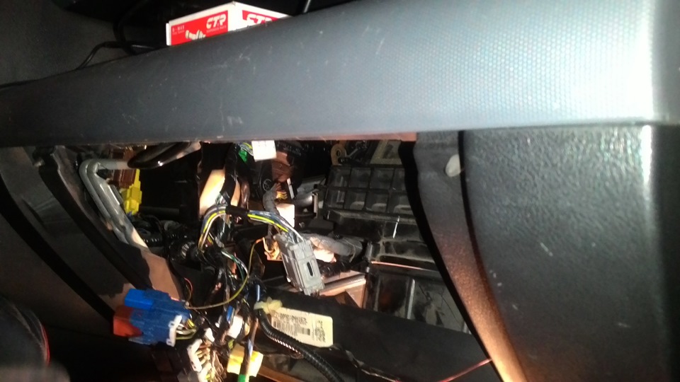

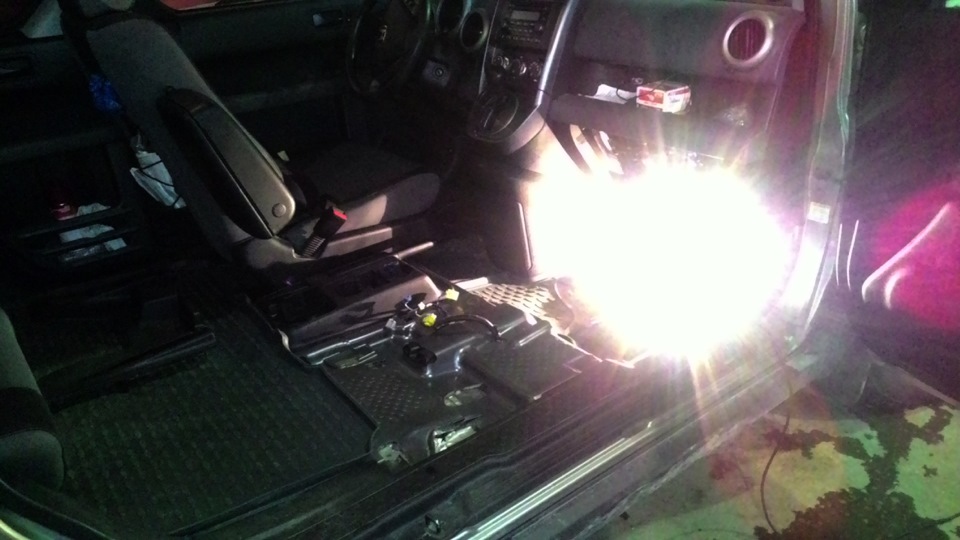

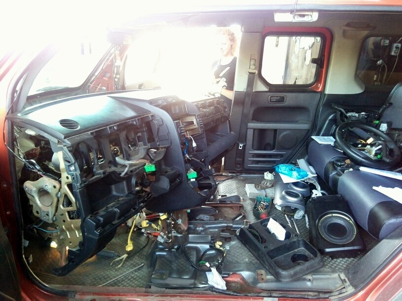

Мне ни как не хотелось наводить бардак в Элементе, так сделал Synthraven.

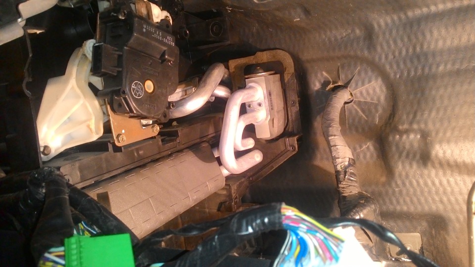

Прикинув по схеме что все должно открутится и снятся, начинаем.
Приступим, нам нужен свет, ибо там темно :)
В этом процессе главное не кушать перед работай, а то можно уснуть.

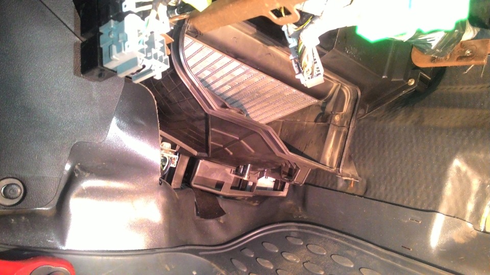

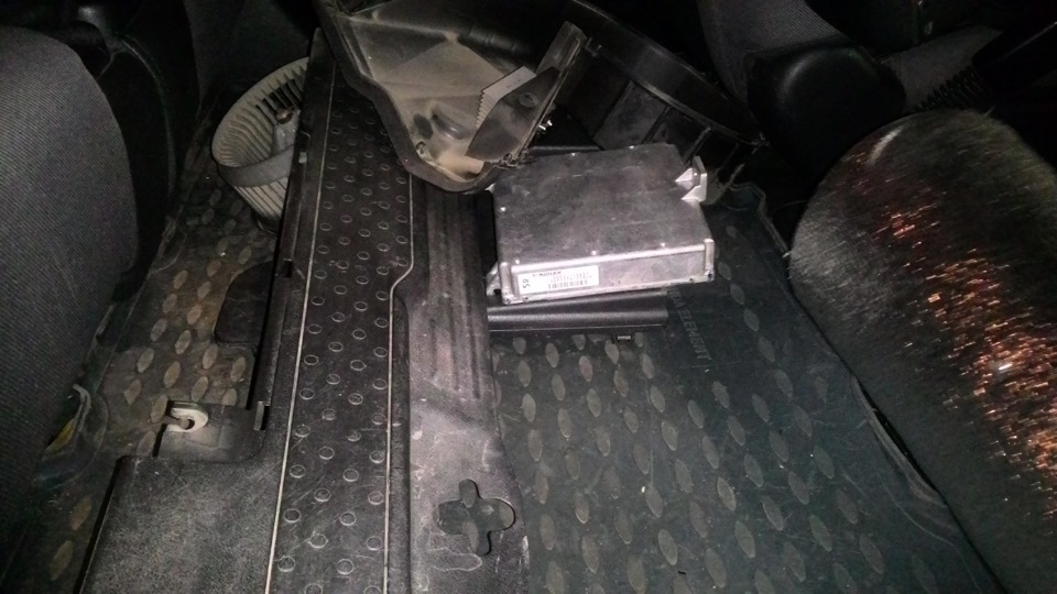

Вот мы вынули мозг %)

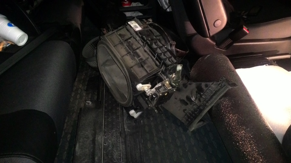

А вот и корпус уже…

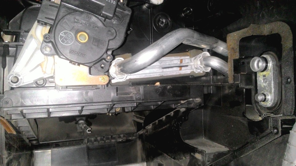

Вот уже на горизонте видим радиатор кондиционера.
Кто тут из вас радиатор печки? Мы к вам с проверкой!
Нам мешает радиатор кондиционера…-1500 рублей печаль, а куда деваться…заправка кондиционера ближе к лету.

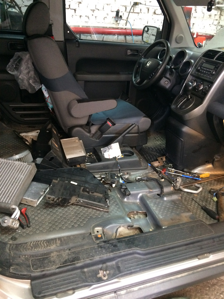

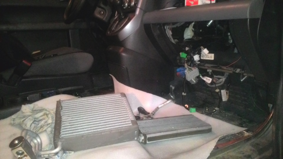

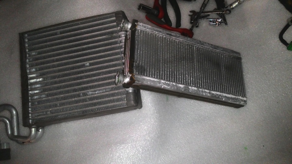

И вот уже вытащили радиаторы, конечно не очень удобно, но результат есть!

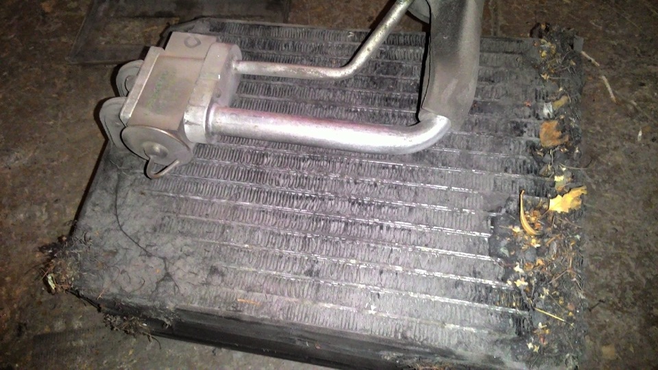

Вот, если честно, так и не понял с какого место побежало :( Но следы в печки есть, антифриз на полу тоже…
Заранее нашел сам радиатор печки, было два варианта: новый Китай или контрактный с Японии. Выбрал контрактный он на 500р дешевле %)
Все собрали в обратном порядке, завели, прогрели двигатель, прогнали контур, печка работает отлично…Коврик под контролем %)

Я так понял трубки мы не трогаем, они остаются на месте.
Всем привет. Не знаю актуально или нет но сегодня залез менять радиатор по твоей технологии. Все разобрал, добрался до радиатора и не могу понять как вытащить вторую трубку с развальцовки? Если ближнюю еще как то можно, за неё можно ухватиться а вот та, что ближе к стенке у неё совсем нет хода и она еще и зажата какой то пластиковой накладкой…
Я сейчас уже не вспомню, обе трубки развальцевал, а там уже по месту если мешают пошевелить в сторону.
А какие нибудь кольца в развальцовку идут? Новые заказывали на патрубки?
По размеру из наборов которые продаются в автомагазинах.
Родные не обожмутся уже?
они раздавленные будут

Народ, с муками и с физической спец подготовкой в виде гимнастики всё реально. Еще словарный запас матов хорошо помагае вытащить радиатор. Так-что автору респект!
А не в курсе, новый радиатор SAT идёт с трубками или их надо с родного переставлять?
Без трубок скорее всего.

Все таки это реально?))… Что то мало демонтированных частей. только мозг и корпус? Пошагового путеводителя я так понимаю не получится увидеть?
Основное это и снимаешь, просто очень очень не удобно ;)
Сколько по времени заняла процедура? +-
Рабочий день, включая время покупки самого радиатора.

Причина может быть в забитом радиаторе, объясню: Вход и выход с правой стороны, обычно забивает с самых дальних сот радиатора печки, как раз сторона водителя. У меня тоже было такое пассажир уже спекся, а я только начинаю согреваться. Когда я снял радиатор и сравнил с новым, по внешнему виду не сказать чтоб забитый, но по весу новый легче. Получается отложения внутри сот есть.
