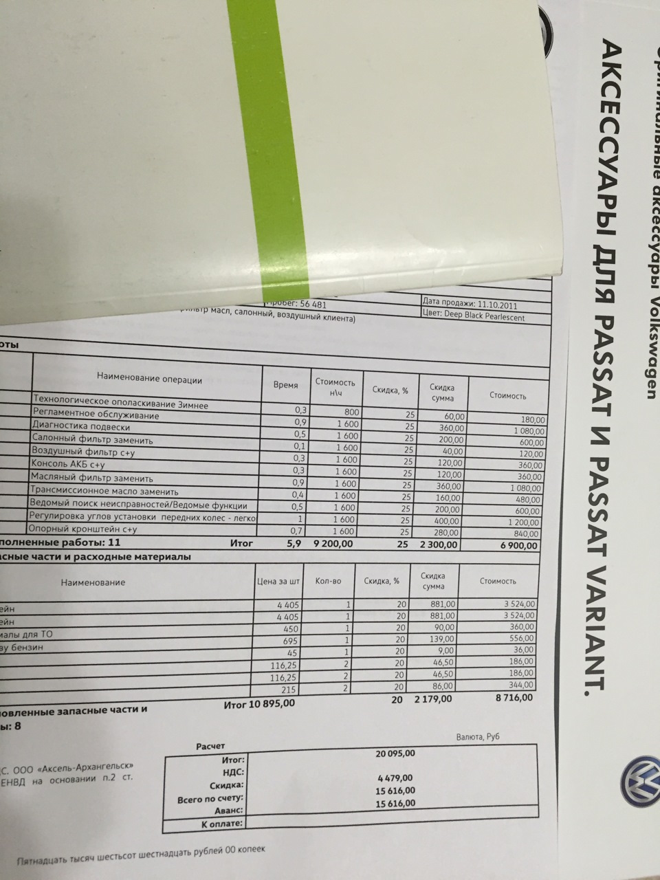

Прошел ТО при пробеге 56500, так как предыдущий владелец авто ездил мало, то вот поэтому мое ТО 5 было пройдено при таком пробеге. Все расходники заказывал сам в интернете.
Что было сделано:
1. — Было заменено масло в коробке DSG6, решил это сделать так как мануал рекомендует это делать на 60000 км пробега. Расходники взял из этого БЖ www.drive2.ru/l/3167108/
2. — Само плановое ТО 5 к которое вошло сервис по замене масла, масляного фильтра, воздушного фильтра, фильтра салона.
итого по запчастям которые сам заказал вышло примерно около 14500 тыс.руб
За неделю до ТО что то начало постукивать спереди, решил подождать поездки в сервис и чтобы там все посмотрели и сказали в чем может быть непонятный стук при проезде мелких частых неровностей.
В итоге при диагностике подвески приговорили к замене опорные кронштейны передних рычагов, выехав с СТО и о чудо все тихо как и должно быть при исправной подвеске!
Сначала думал что по деньгам скажут заобланую цену, как обычно и бывает у Официалов, но пока мастер приемщик ходил узнавал сколько будут стоит запчасти я тоже решил прицениться нашел номер детали в интернете и зашел на экзист посмотреть сколько она стоит там, и вот что получилось: код детали 3C0199231E, стоит у них самый дешевый с ожиданием в 4 рабочих дня 3591, у диллера : стоит он 4405, но так как у меня авто старше трех лет то у официального диллера Аксель-Архангельск идет скидка на запчасти в 20% и вышли оба кронштейна по цене 3524 р. за штуку. Долго не думая было решено сделать все у диллера, цена работы по замене стоила всего 840р.
Также после замены опорных кронштейнов сделал развал-схождение, подправили немного и заднюю и переднюю ось.
Во время оформления заказ-наряда менеджер предложил какую то присадку к топливу прочищающую топливную систему G 011 770 A2 решил взять, думаю хуже не будет! но пока не заливал, может скажете стоит не стоит?
И в конце когда уже расплачивался за ТО, кассир подарила золотую дисконтную карту, мелочь а приятно! и сказала что действует у нас в салонах тойоты, лексуса, фольцвагена, бмв. И действует как на новые авто на гарантии так и на те у которых уже закончился гарантийный период.
Итого: потрачено средств 30тыс.руб.
Вообщем новым диллером VW в Архангельке доловолен, как и работой мастера приемщика и мастера проводившего само ТО. Сам я находился непосредственно вблизи своего авто, в принципе как я всегда делаю! Задавал много вопросов мастеру, на которые он с радостью и в полном объеме отвечал!
Все гуд, доволен как слон! машинка ехала и радовалась, ну и как обычно как будто быстрее и легче едет))))
Всем спасибо за внимание, фотки прилагаю!
