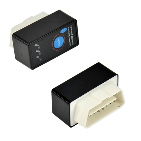

Ну я потихоньку начал разбираться в программе Torque для OBD сканера и нашел там датчик нагрузки двигателя в процентах… Просто так смотреть на эти цифры не так интересно и добавил график, а на нем все наглядней. Например:
Машина стоит с габаритами и включенной магнитолой, нагрузку двигателя показывает в районе 20% (+/-), и мне стало интересно, а сколько мощности отнимает кондиционер, об этом много споров… Легко… Включаем кондер и следим за графиком… результат не на лицо, а на дисплей))
Естественно я повключал потом все поочередно (подогрев сидений, подогрев зоны дворников, фары и т.д.), но ничто так не "поднимает" график, разве, что обогрев заднего стекла и зеркал, но тоже не очень много.
Естественно я не знаю на сколько это все точно, но выглядит эффектно…
