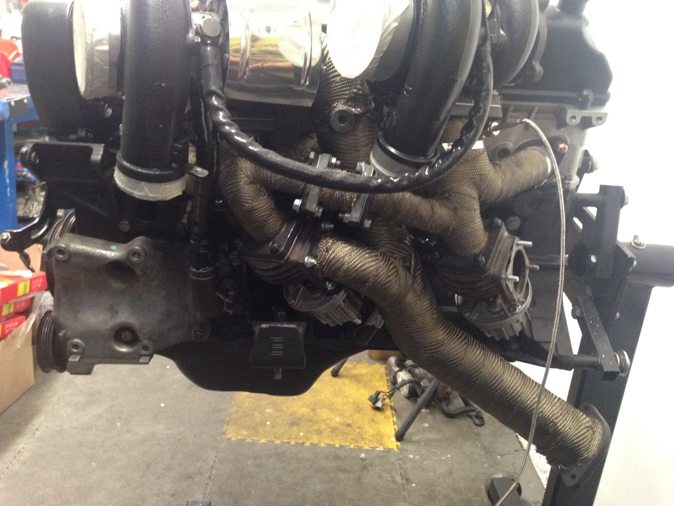

Попытаюсь запостить основные моменты, потребовавшие или все ещё требующие внимания на данный момент. Из того, что осталось сделать- адаптировать датчик дросселя от 25-го на шестидроссельный впуск от 26-ого мотора. Решение уже есть, осталось воплотить его в жизнь максимально надёжно. Основное различие в том, что на моем старом дпдз имеются отдельные дорожки и провода для акпп. Соотвественно на гтр этого в природе не было и там одна плата и три провода на выходе. А у меня шесть))) фото прилагаю для лучшего понимания.
Электрика- с учетом того, что мозг нистюн для 25-го мотора под один маф, нарисовалась ещё проблема, так как турбин две))) два мафа не поставить, мозг не увидит, соответственно по совету бывалых товарищей был куплен маф от тойоты и принято решение по его установке после турбин перед дросселем, после Блоу-оффа. Никогда так не делал. Решение спорное как по мне, но вроде рабочее. Посмотрим. Во всяком случае говорят, что маф в форме вставки от денсо намного лучше и быстрее работает, чем мой маф от Фашки. Придётся менять фишку, протягивать проводку и перепиновать ее на новом месте. С обязательной перекалибровкой мозга.
Потом будет ещё много делов с основной косой и мелочами типа холостого хода, родного сенсора буста, клапана продувки абсорбера и пр.

Потому что автомат у меня. А на 26 ни разу не акпп))) а на 34 мозг двс и акпп в одном флаконе
а поставить мозг и проводку от 26 нельзя? Почему так не сделал? Из-за нистюна?

Смысл есть. На 26 голова все же получше. Калана чуть толще. Пружины пожёстче. Крутить можно выше. Но самый прикол в шести дросселях. Это мне было очень интересно. Ну и внешний вид конечно с 25-ой не сравнить. Не особо парил сток впуск по поводу длинны. Хоть он и грелся, но воздух внутри себя не сильно и грел. Но некрасивый

Ведрище быстро прикончит 25-Ый сток. У меня стояла 3071 на коллекторе под гейт внешний. Было очень приятно. Быстро раздувалась и дула очень хорошо. На 430 сил и 560 момента вышел. Но уже мало этого. Да и всегда хотел внешний вид 26 мотора и дросселя))) скорее эстетический момент. А тут ещё и этот кит подвернулся. Все сложилось)))
