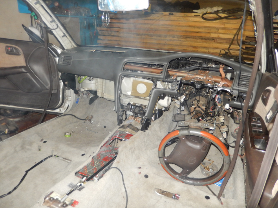

1. Торпеда с патрубками перекидывается, коса под торпедой остается от 90.
2. Печка тоже перекидываться от 100.
3. Балка под торпедой остается родная от 90 (тру сварщеги могут запилить от 100 кузова путём болгаринга и сваринга).
4. Коса на печке соответственно родная (от 100) остаётся на ней.
5. Нужен кусок проводов с фишкой из 100 косы (которую вы демонтировали с торпеды дабы заменить на 90)
6. Оранжевый блок на 90 печке это и есть блок управления (кнопки на панели это просто кнопки, мозги в блоке)
7. В 100 блоке на торпеде эти вещи объединённые, т.е блок с экраном отвечает за всё к нему и будем мотаться.
8. Чтобы 100 климат заработал достаточно дать ему GND, ACC и BATT(B+) (земля, аксессуары и постоянный плюс). Если Постоянного плюса не будет климат не будет запоминать настройки печки при выключении зажигания.
9. Потрошим торпедную косу от 100, нам нужны 2 фишки, 1 в косу на печке, вторая на климате. 90% проводов там по цветам растут.
10. Суть в том чтобы соединить климат с печкой по средствам п.9 (смотри выше)
11. Доп. провода, такие как подсветка кнопок цепляются на лампы прикуривателя или ищутся в косе к старым кнопкам.
12. Есть схемы, на проводах есть их цвета и обозначения. Номиналы тоже есть. Все делаете на свой страх и риск, если у кого-то руки растут из одного места или он не знает закон Ома, то лучше не суйтесь.
13. Селектор, табло, и кнопка аварийки сращиваются по манам из сети.
14. От качества подгонки зависит конечный зазорный результат)
15. Обшивки дверей подходят от 100 с небольшим отрезанием в районе торпеды) тяги удлиняются путём сварки, ручки переносяться путём сверления новых дырок).
16. Мотор печки и модуль им управляющий от 100 (фишка подходит, сами модули от 100 и 90 отличаются)
Изолента, контролька, тестер. Важно иметь понимание того что вы делаете, соединять бездумно провода черевато последствиями. Смотрите обязательно номиналы. Че вспомню мож еще добавлю.

вы йопта сначала в терминах разберитесь, конструкторы блин. Разницу между рулевой рейкой и рулевой колонкой не видите? Смысла менять колонку я не вижу, конструктивно никакой разницы, кроме как отличия по высоте замка зажигания. Легко улаживается вопрос путём подкладывания шайб под 2 передние гайки.
)) Ок спс
там дело не только в высоте замке зажигания.
Извини, не понял что?
ты ставишь 100 торпеду, она упирается в трубу жесткости, торпеда не садится, затем вырезаешь пластик 100 торпеды, чтобы она села…потом, приборка упирается в жесткость и в завершении, пластик рулевой колонки не поставишь и руль до конца не сможешь задвигать, он будет упираться…
ниче там вырезать не нада, вся муть токо в креплении торпеды на новом месте

у меня регулируется по высоте и по выносу на себя) факт в том, что когда ставишь торпеду от 100, козырек нижний (где стоит приборка), торпеда ложится на жесткость

крепления разные, а тебе позже фото пришлю как получалось… если ставить жесткость от 100, еще нужно хорошо переваривать и подгонять под торпеду и менять колонку рулевую от 100 ставить на 100 жесткость… у тебя руль в каких положения регулируется и сигнал на 2-х кнопках?

а смысл заключается в том, что жесткость от 90 упирается в 100 торпеду! нужно резать торпеду, затем приборка упирается в 90 жесткость! а если варить 100 жесткость, рулевая КОЛОНКА не встанет на неё! нужно 100 колонку уже!
ниче там не упирается, торпеда спокойно вешается на жесткость от 90го, единственное что нада рассверлить отверстие в крепелении тропеды под спидометром. может руки просто не оттуда ростут?
