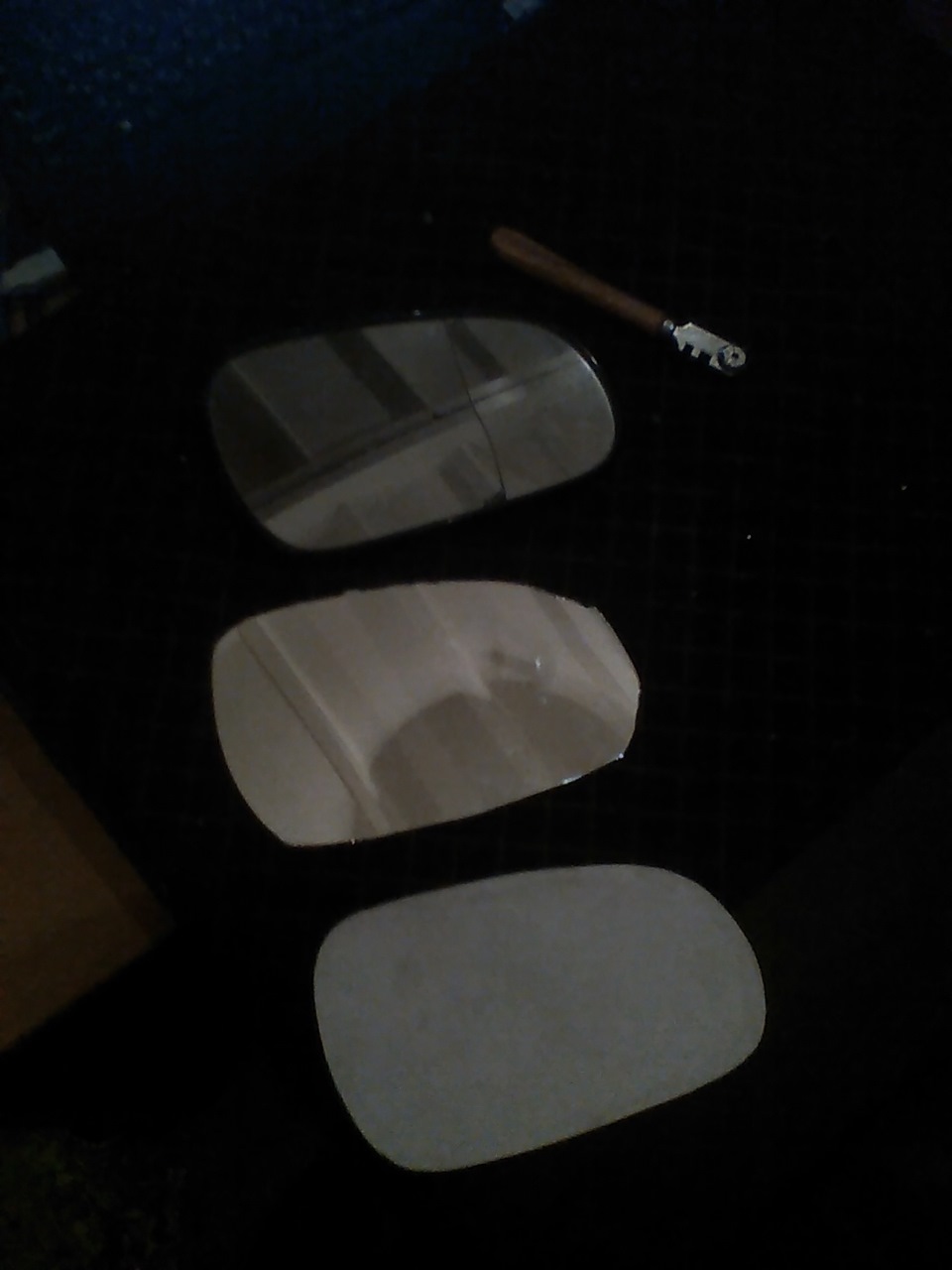

Когда купил машину, оба зеркала были разбиты.
Узнав цену на них стал искать кто мне вырежет. Но там ценник был от 500 до 1000 за зеркало и никаких гарантий.
Сам со стеклом никогда не работал, стал читать в интернете, но там только про то что кто сколько зеркал поломал пока вырезал и все равно в итоге вырезали за деньги.
Попытка не пытка. Купил 4 зеркальных элемента от Газели, обычный стеклорез и приступил.
Сделал бумажный шаблон, по нему разметил на заготовках. Зеркала надо вырезать на чем то упруго-мягком, я использовал подушку от икеевского дивана. Она умеренно твердая и упругая.
Одно зеркало надо отрезать с четырех сторон.
Первое зеркало получилось сразу, и воодушевленный успехом я ломаю второе)))
Ну не беда, есть же еще два. И с такими мыслями ломаю третее…
Вот тут то я и поднапрягся)) Собрал всю свою концентрацию и стал аккуратно вырезать.
И на четвертом зеркале у меня все получилось. В итоге из четырех заготовок я вырезал себе 2 зеркала.
Зеркала сферические,
Монтаж прост- нагреваем феном пластиковые подложки и аккуратно заправляем новые зеркала. Только надо предварительно обработать наждачкой края новых зеркал.
По цене:
Зеркало Газель 65р штука
Стеклорез 100р
Наждачка была.
Так что не верьте тому что пишут, все можно сделать самим.

Привет !тоже нужно резать зеркала, или новые, вопрос о том есть ли разница в левом и правом зеркалах по отражению?т.е. они у орхии одинаковые или левое правое с разными углами "выпуклостью"?
Привет, разницы нет, ни на стандартных ни на тех что вырезал.

Только смотри, вырезать тот ещё геморой, и зеркальные элементы бери «старого образца» а то нового меньше по размеру

Конечно стоит попробовать! Но покупай заготовок сразу с запасом)) а про складывание поищи на форуме была инфа
