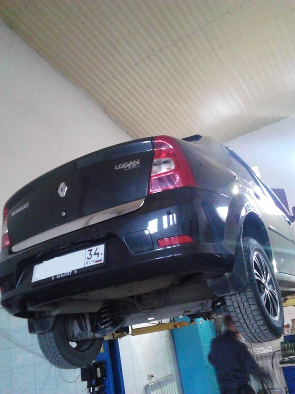

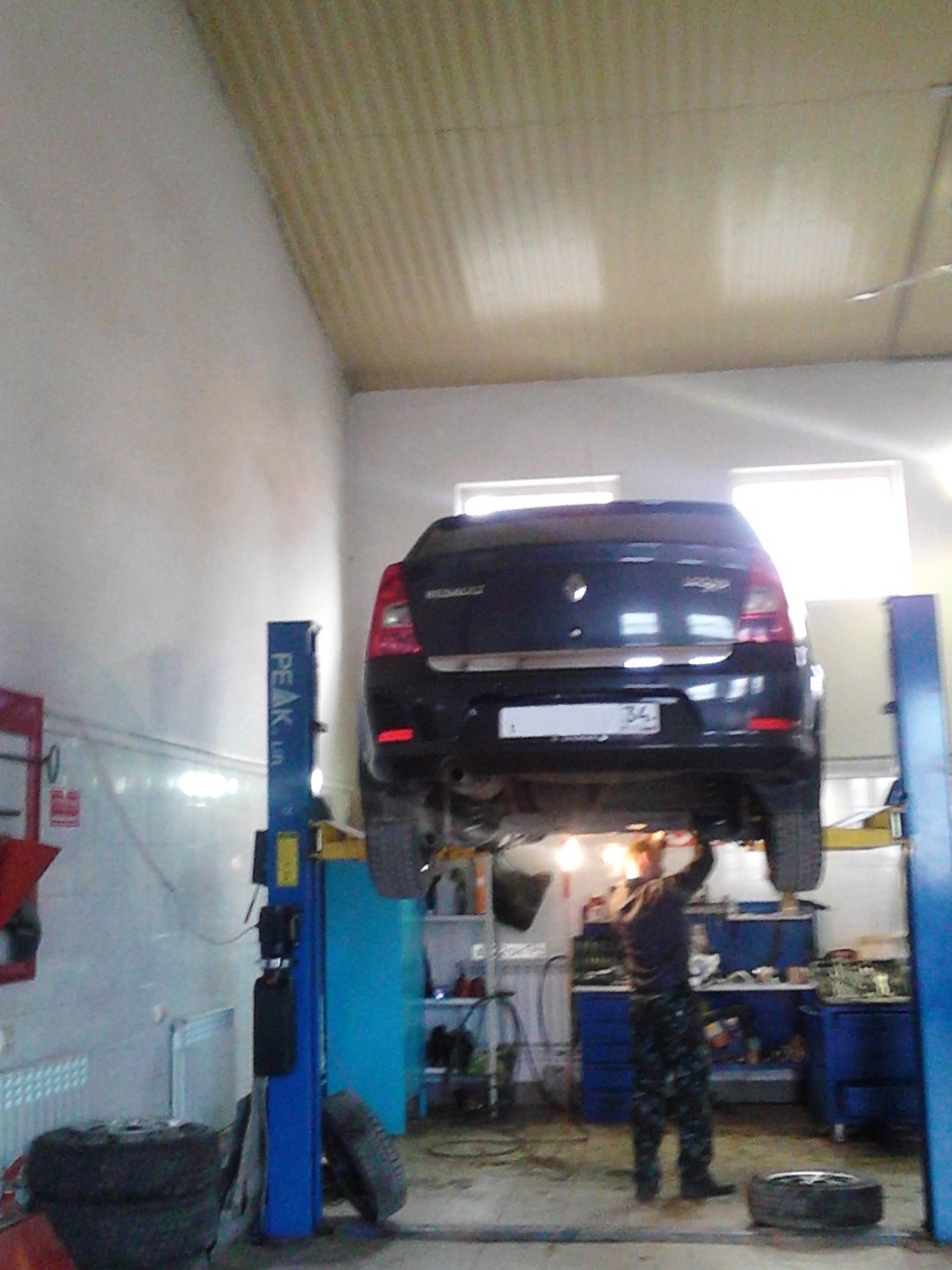

Приехал к назначенному времени, подняли машину. Мастер осмотрел тяги, и сказал что они в нормальном состоянии, но есть небольшой люфт в рейке, но не критично и ездить можно.
Решили тогда посмотреть по подвеске откуда же стук.

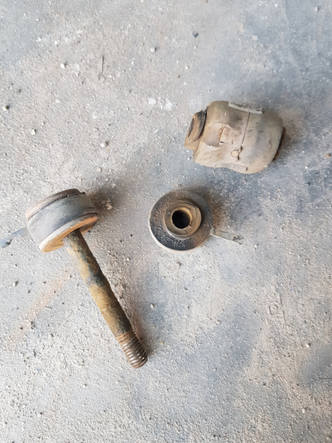

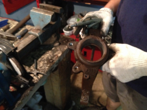

Итак результаты такие. Под замену:
1. Шаровые и сайлентблоки рычагов или рычаги в сборе что дешевле
2. Втулки и стойки стабилизатора
3. Пыльник и отбойник передних амартизаторов

лучше ставь рычаги в сборе, ибо шаровые на шлицах не долговечны если их выпресовывать/запрессовывать
