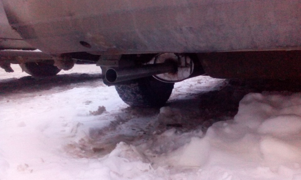

Как-то стал замечать что, чутка шумновато работает, но нигде ничего не секло. Ну а через пару дней все стало понятно. 3-его Декабря Глушитель развалился. Точнее банка отпала от гиба… Какраз в то время когда мне срочняк нужна была машина для работы. Ну а работа спецефическая, нужно было беспалевно отработать… Ну а какое тут Беспалевно, когда орет на пол района труба =D
Вообщем распался он как-то так(фото с Д2, свое не сделал)
Встал вопрос на что менять, какой почем. Решил с утра сразу ехать на рынок "Нагорный", поскольку нашел эстакаду в том районе. Купил Глушитель "Экрис" 900р. Качество норм, вес хороший. Взял хомут 100р и Резинки от Калины 200р.
И быстро на эстакаду. Скинул остатки старого глушака. Запихал новый и понял, что он по размещению резинок не подходит… Закрепил его и повесил на одну растянутую резинку. Отдал нерусскому 100р и поехал работать.
Глушак очень хорошо отпадывал на кочках и висел на балке=))) Нормально отработал. Полученные деньги, какраз ушли на глушитель…

Взял в Альтаисе Глушитель ваз 21099 Тольятти. 1283р
Качество в плане сварки получше чем у Экрис'а, но как будто прямо горячий из цеха отдали…Без краски и тд. Но думаю зато вещь нормальная должна быть. Опять же Радиаторы медные оренбургские тоже без коробки, скотчем обмотанные едут…
Поставил. По резинкам он также не подошел, но встал получше чем Экрис.
Повесил на резинки от 9ки, силиконовые. Поскальку расстояние креплений не дает возможности так растянуть резинки от калины.
Вообщем Глушак Тольяттинский мне понравился больше. По звуку работает также на холостых. Но вот на верхах при разгоне работает нешумно, но открыто. В отличие от Экриса, при котором ощущение, что в зад палку засунули и тяга где-то потерялась. Также на Тольятинском пуск глухой, Экрис будто встряхивало.
