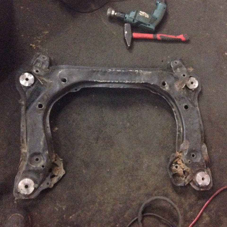

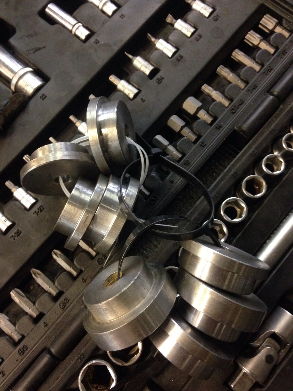

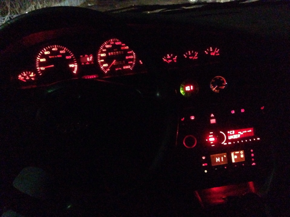

Поменял сайленты на втулки стальные. Пока мне нравится. Поставил армированые шланги тормозные перед. Тормозуху залил motul 5.1 Поменял лампочки в приборке на 2w.

мне конечно нравиться как всё сделано, управляемость, жёсткость. но не подозреваете ли вы что где нибудь в слабом месте будет кузов рвать, сайленты ведь должны гасить удары в балку

Нет не думаю
через полгодика отпишись, идея то интересная

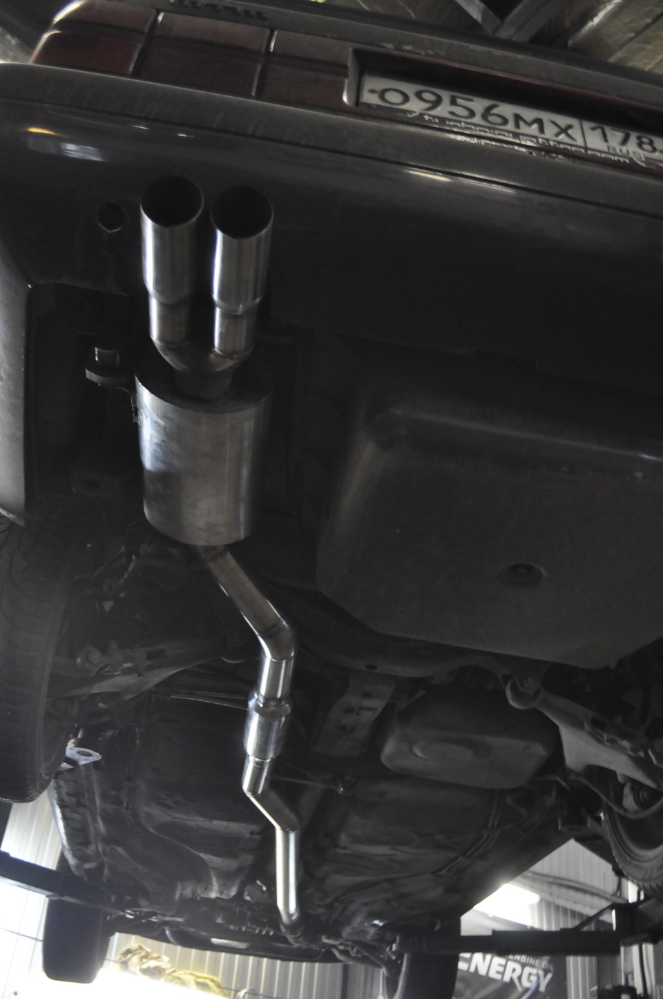

Радует вид выхлопа, просто конфетка. будем ждать отчетов о втулках)
Болты остались старые? Их длины хватило?
Конечно высота втулок акая же как сайленты родные

по мойму подрамнику вилы
гнутый весь
Нет, это он замят от домкрата.
2w лампочки плавят все вокруг(( пробовал(
ниче не плавят, я себе поставил больше года катаюсь все норм
Значит у меня приборка нежная была))
все возможно, много кто менял, и все четко)
так невидно будет что оно плавиться =)
зато слышно будет)

Напиши размеры втулок, пожалуйста. Или чертежик скинь)
Если бы они у меня были… Выложил бы. Токарю давали новые сайленты. И он по ним точил.
Окей. Понял. Спасибо))

На драйве где то видел чертежи.
Поменялось что с этими втулками?
Пока не понял. Особо . Зима. Колеса мягкие. Зацеп плохой.
На кочках машина стала приятнее . Острее, четче что ли.
По идее должна быть пожестче… Летом поустойчивее должна быть наверное.
По идеи. )) надо кататься. Про колейность говорили что меньше чувствовать будет. Проверим летом
А вообще, поменял потому что их уже сложно найти, или просто узнал что можно поставить?
Захотел улучшить. Больше плюсов в этом чем минусов.
Особенно когда ездишь на больших колесах с низким профилем
Ммм. В общем будем ждать инфу о том как ездится на таких втулках. Мне эта тема интересна.
Двух ватные лампочки здорово плавят приборку.
Пока не было проблем.
будут.Это не первый случай.

Где звук выхлопа то?
www.drive2.ru/l/8304467/ Жень туда выложил)
