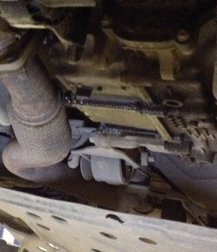

Еще летом я ездила менять масло в коробке. Произвели частичную замену. Честно? Я изменений не почувствовала вообще во время эксплуатации после замены масла. Ну ладно…
И вот недавно я решила ради интереса проверить количество масла в коробке. Все-таки последнее время часто стала наблюдать записи о различных поломках коробок на астрах. И вот мне было неспокойно…
Сейчас в сервисе, куда я езжу постоянно, есть просто самый лучший электрик на свете) Или как шутканул мой молодой человек "Пока у тебя опель — он должен стать тебе лучшим другом")))
Я приехала именно к нему на "осмотр" количества масла.
Ну и что вы думаете? Я приложу фотографию, сколько слили (там еще чье-то масло). В общем итоге, где-то 300 мл.

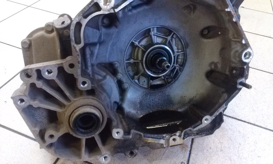

Думаете, что это все? Ну что вы, это же астра) выявлен потек в районе первичного вала коробки.
Сальник, о ты мой, сука, прекрасный сальник) Такой недорогой и одновременно бешено стоящий денег!
По цвету было выявлено, что это масло коробки и в нем цвета масла из двигателя нет. "Теоретически", как мне сказали, перелив 300 мл не мог повлиять на то, что сальник продавило. Повезло, что течь не большая, а так, запотевание… Очень надеюсь, что его и правда не продавило от количества перелитого масла, а просто… он обрадовался, что масло в коробке после старого хозяина вообще сменили, а он, старичок, и офигел от радости…

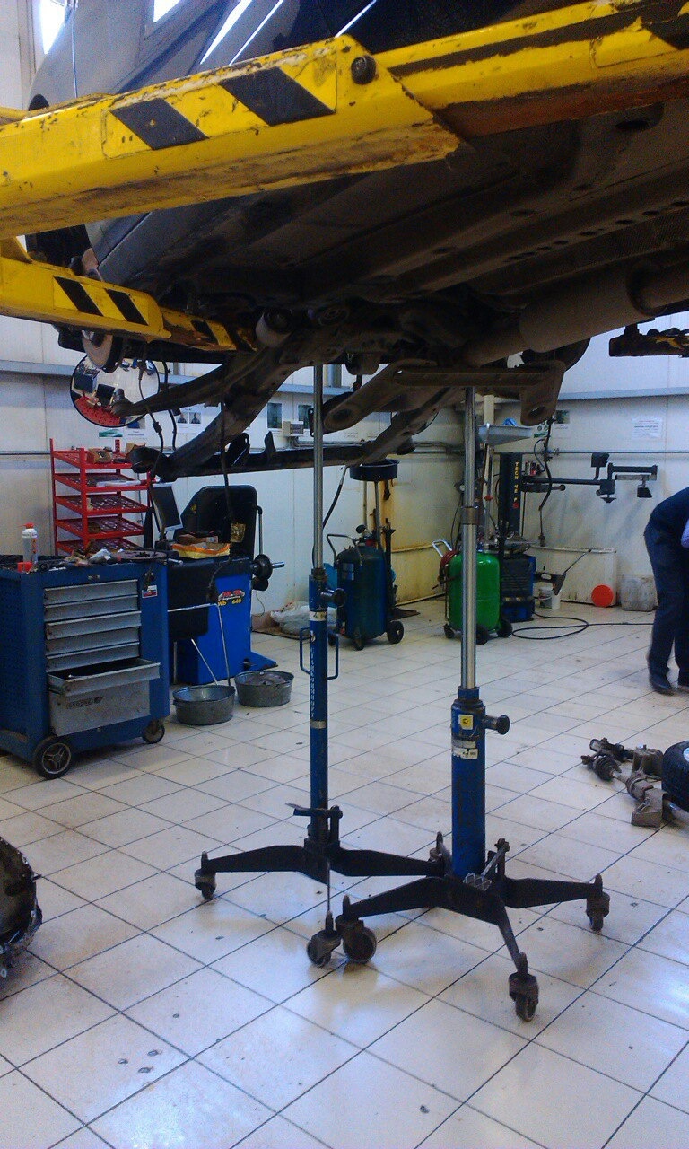

Ну, когда меня обрадовали по цене, предложили сейчас не менять, что типа еще проходит много, так как течь не сильная. Но лично у нас с мамой принято, что если где есть первоначальные намеки и начинают проявляться симптомы чего-либо неправильного, чего рисковать? Нужно исправлять, пока хуже не стало…

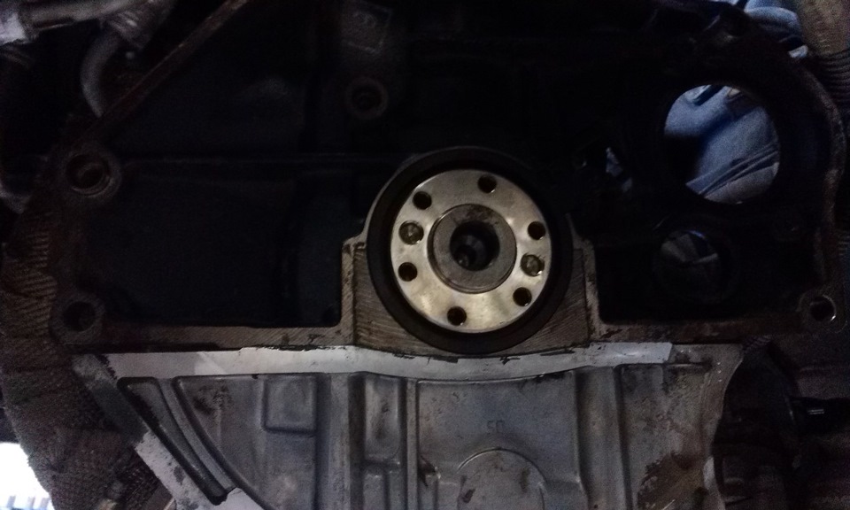

Сервис-менеджер, к которому я всегда езжу, как на корсе, так и на астре, сказал, что обычно предлагают менять сразу и рядом стоящий сальник двигателя. Мы его заказали и согласились менять с условием, что если он дал течь, то меняем, а нет, так чего трогать хорошо стоящую запчасть?
Ну и что в итоге, думаете? Сейчас моя машина стоит на ремонте и этот сальник ТОЖЕ продавило! Но, совсем чуть-чуть…
На фото уже все вымытое.
Я очень надеюсь, что вам эти артикулы сальников НИКОГДА не понадобятся, но все же это астра)
сальник коробки (сальник гидрокомпенсатора) 0707006 (843р)
сальник двигателя 55555805 (1098р)

У меня такие же подтеки на коробке. Когда масло менял сказали что нужно менять сальники походу те же что и у тебя, я плюнул на это. А так все хорошо, пробег за 100)
У меня сейчас та же картина, так что Вы верно сделали, что забили
Астра такая Астра(((
После замены сальника(коробка f17) новый стал потеть через пол года где-то. В итоге уже 2 года езжу с запотеванием, это норма как я понял, так что можно было и не менять//)

Я бы сказал, что все зависит от квалификации мастеров, выполняющих работу. Следуют ли они регламенту производителя при выполнении операций: например, при замене масла в КПП требуется прогреть его до 80-85, прощелкать рычагом миллион раз D — R — N и т.п.
я даже отрицать не буду, я с Вами согласна, и что скорее всего, они этого и не делали… вот сейчас да, сейчас я в них уверенна)

Только поправь артикул по сальнику коленвала заднего- не бьется!
ой, хорошо, спасибо. вечером поправлю

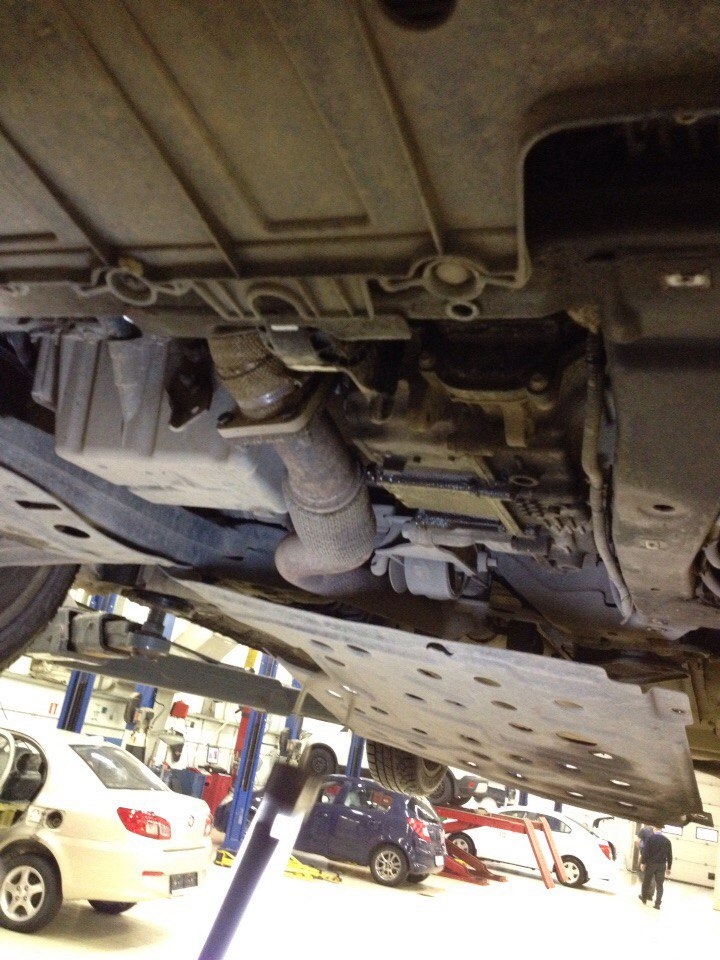

Скинули коробку за 8 тысяч?) Чтот по божески))
не не, работа 9000 тыс руб, запчасти в итог не включала
Блин, ну все равно…) Мне тут меняли сальники охлаждения. Для этого снимали турбину. Встало все в 12 тысяч только работа. А тут: разобрать пол подвески передней, снять коробку, собрать обратно, так понимаю еще и сход/развал сделать) Очень гуманная цена за ремонт!
