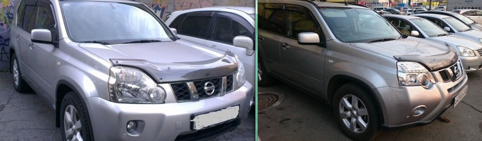

Всем привет. Продолжаю превращать свой дорестайл в рестайл.
Начало было тут www.drive2.ru/l/8339334/ и тут www.drive2.ru/l/8412880/

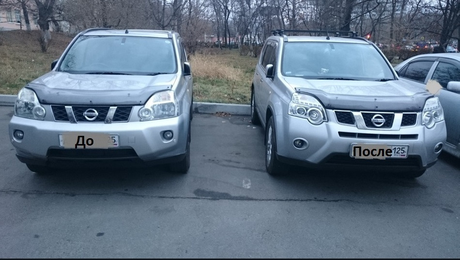

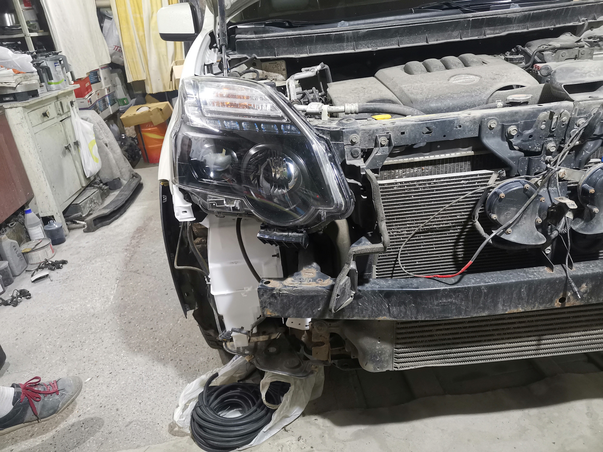

Фарки приехали. Разобрался с фишками на них, погода теплая, ну и все поставил. Все на фотках.
Все встает как родное, есть мелочи, молдинг подкрылка родной длиньше, решается ножовкой по металлу.
И в углу нового бампера есть крепежное ушко, у нас его нет. Все на фото. Требуется заменить крепеж для бампера. Номерочки указал их.
Габаритных лампочек у меня по одной, в новой фаре две, завтра добавлю проводок.
С низу все встало как надо.
Осталось стопари сменить. Подвернутся бюджетные прикуплю. Пока мои устраивают.
Вот во время мне не попался, все б с первого раза все получилось))) www.drive2.ru/l/5225454/
Т.е для рестайленга нам нужно:
Передние фары, (26060-3UF2A, 26010-3UF2A)
Передний бампер, (62022-3UP0H)
Заглушка в бампер, новая (622A0-3UB0H)
Решетка радиатора, (62310-3UB0B) .
Кронштейн бампера левый (62223-3UB0A)
Кронштейн бампера правый (62222-3UB0A)
Фонарь задний левый (26555-3UB0A)
Фонарь задний правый (26550-3UB0A)
2-а самореза 6 на 20 мм с шайбами.

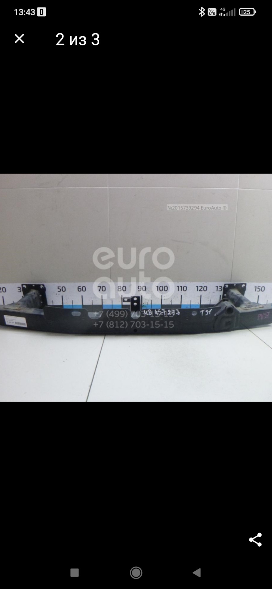

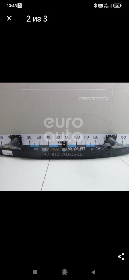

Доброго дня. Как подошла балка переднего бампера с абсобером от дорестайла под выемку в рестайлинговом бампере? У них разные каталожные номера:
Балка бампера
620303UP0A 2010-14 год RU
620303UB0A 2010-14 год JP
62030JG00A 2007-10 год EU, RU
Абсорбер
620903UP0A 2010-14 год RU
620903UP0A 2010-14 год JP
62090JG00A 2007-10 год EU, RU
Также поставил передок от рестайла после ДТП, но "деятели" в сервисе не поставили абсорбер на место, узнал к сожалению только через 2 года. Хочу сейчас заказать и поставить абсорбер, но есть сомнения какой заказать — дорестайл или рестайл и есть ли в них вообще отличия, сравнить к сожалению не с чем. Ну и к в балке тоже вопрос — одинаковы ли они?

Про какую балку обсорбера немного не допонял я))

Если про нее. То я не менял. Даже под буксир совпало все с моим…
Да, она самая. У меня тоже она сейчас не мешает и резьба под буксирный крюк там-же. Но у меня нет абсорбера, прокладки из твердого пенопласта между балкой и бампером. Бампер сам должен ещё плотно стоять на этом абсорбере, т.е. по сути на этой балке. У меня сейчас ввиду отсутствия абсорбера пространство между балкой и бампером. Вот и хочу заказать и поставить, но сомневаюсь какой заказать рестайл или дорестайл.
Но если закажу абсорбер дорестайл, то точно подойдёт к дорестайлинговой балке, но как подойдёт к рестайлинговому бамперу не знаю. Если закажу абсорбер рестайл, то подойдёт к рестайлинговому бамперу, но есть сомнения, как он подойдёт к дорестайлинговой балке(а менять её тоже очень не хочется).
Учитывая, что углы и размеры посадки ниши бамперов разные(понял это когда пришлось менять форсунки омывателей фар — на дорестайле они другого размера), то и делаю вывод, что старый абсорбер может не выполнять свою функцию на рестайлинговом бампере, т.е. не передавать воздействие на бампер далее на балку и при этом гасить его и дополнительно плотно удерживать сам бампер от вибраций и провисания.
Как я понял у Вас рестайлинговый бампер своей посадочной нишей отлично и плотно вписался на родной(дорестайлинговый) абсорбер и хорошо на нём держится, верно?
Отлично все. Плотно…

Если номера абсорберов разные. То скорее лучше под балку брать. Рест. Если б балка дорест, то для дорест.

Если балка родная осталась дорест. То абсорбер дорест нормально встанет. У меня все норм. Не мешало ничего.
Всё понял. Спасибо! Значит ориентируюсь также на дорестайлинговый абсорбер.

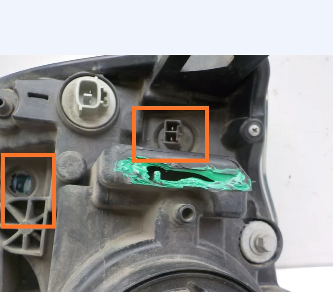

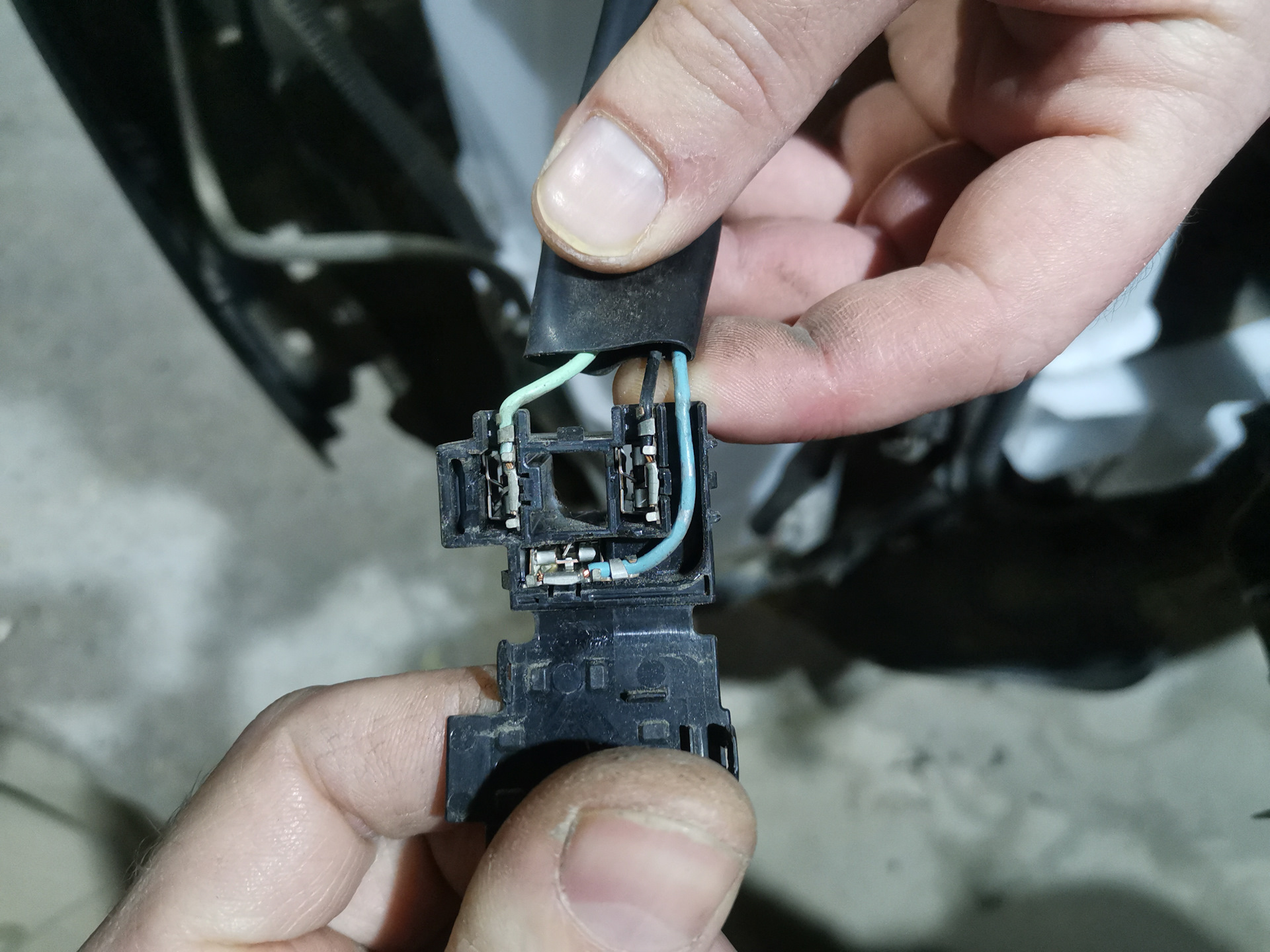

Но в коме проводки только один штекер для подключения
На рестайлинга там 2 лампочки а на доресте 1.
Привет. Фары были с цоколями и лампочками уже. Подключил параллельно к существующей.
Вот таких 2 цоколя у меня есть
Прессануть коннекты на проводки. Одеть на контакты цоколя. Провода прикрутить паралельно штатному проводу цоколю с косы.
Здравствуйте, вот не могу понять, как вы подключили габариты? Взяли, и отрезали контакт от другой косы с проводкой?

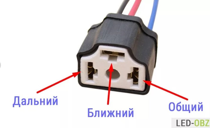

Какой ближний цвет, не подскажете?
По моему голубой. Индикатор или тестер есть? Или лампочка 12в с проводками? Один конец на кузов и включаем ближний свет. Второй конец тыкаем по проводкам.

Нашёл схему, спасибо

Возник вопрос. А как реализовано подключение габарит? На рейстале две лампы. А на дорейстале одна лампа.
Все просто. Параллельно лампе.
Это понятно. А как именно в разъёме?
Нет. Дорестайл цоколь габарит, подходит к рестайл фаре. От него параллельно провод на второй габарит.
А куда именно провода кинуть? Как само подсоединения были к "папе" на фаре?
С косы штатно идет провод с цоколем к габариту. В любом месте к проводу до цоколя прикручиваем второй цоколь. И всё.
Ооо, про замену цоколя не подумал))) а от чего подходит?
Зачем замена? Я фары покупал все цоколя были в комплекте с фарой. Один цоколь снял. Второй подсоединил к своему штатному.

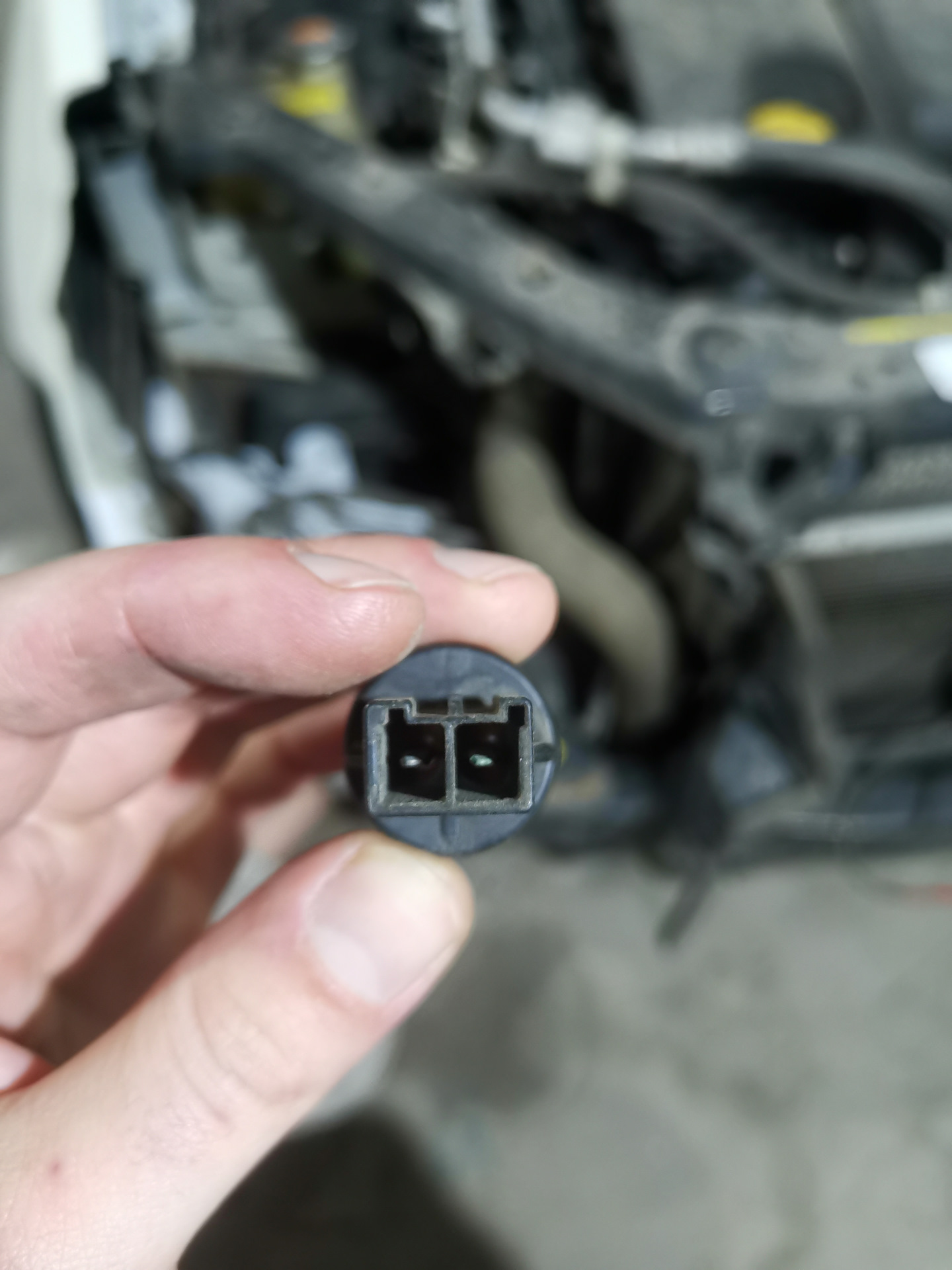

У меня такой. В него не подсоединить.
К его проводу подходящему к этой фишке.
Так фишка одна. А патрона два под фишку…
Провод штатный идет к патрону габарита с косы?

Но по этим номерам, на схемке крепежи под мой старый бампер, там и рисунок моего бампера? Мой крепеж стоит www.japancats.ru/NISSAN/s…8c&pid=9D70889C&office=ru
Странная схема, потому что бампер дорестайл, а крепежи по форме рестайлинг. У дореста они больше квадратные, чем вытянутые
Вот и я думаю. выпишу, а приедут такие же что и у меня стоят)))
И пенопластовый абсорбер тоже от рестайлинга)) чо за?!))
Посмотри на другом сайте
Спасибаки. Твои номера то что нужно мне. Сейчас выпишу. Блин опять разбирать все чтоб крепеж поставить))))
А мои номера дорестайла 62222JG000
Крепеж разный, а бампер один и тот же)))
bandera1113
Сам крепеж бы покрутить в руках рестайла, там на нем и номерок должен быть, более точно было б.

Респект и уважуха — люто получилось!
Спасибаки!
Ну елки! Новый авто :))
Поздравляю. Смотрится очень даже!
Кстати, у тебя теперь правильное направление света, а не японский, слепящий встречку.
Спасибаки. А я думаю чего это свет как то в право светит))))
Поздравляю !

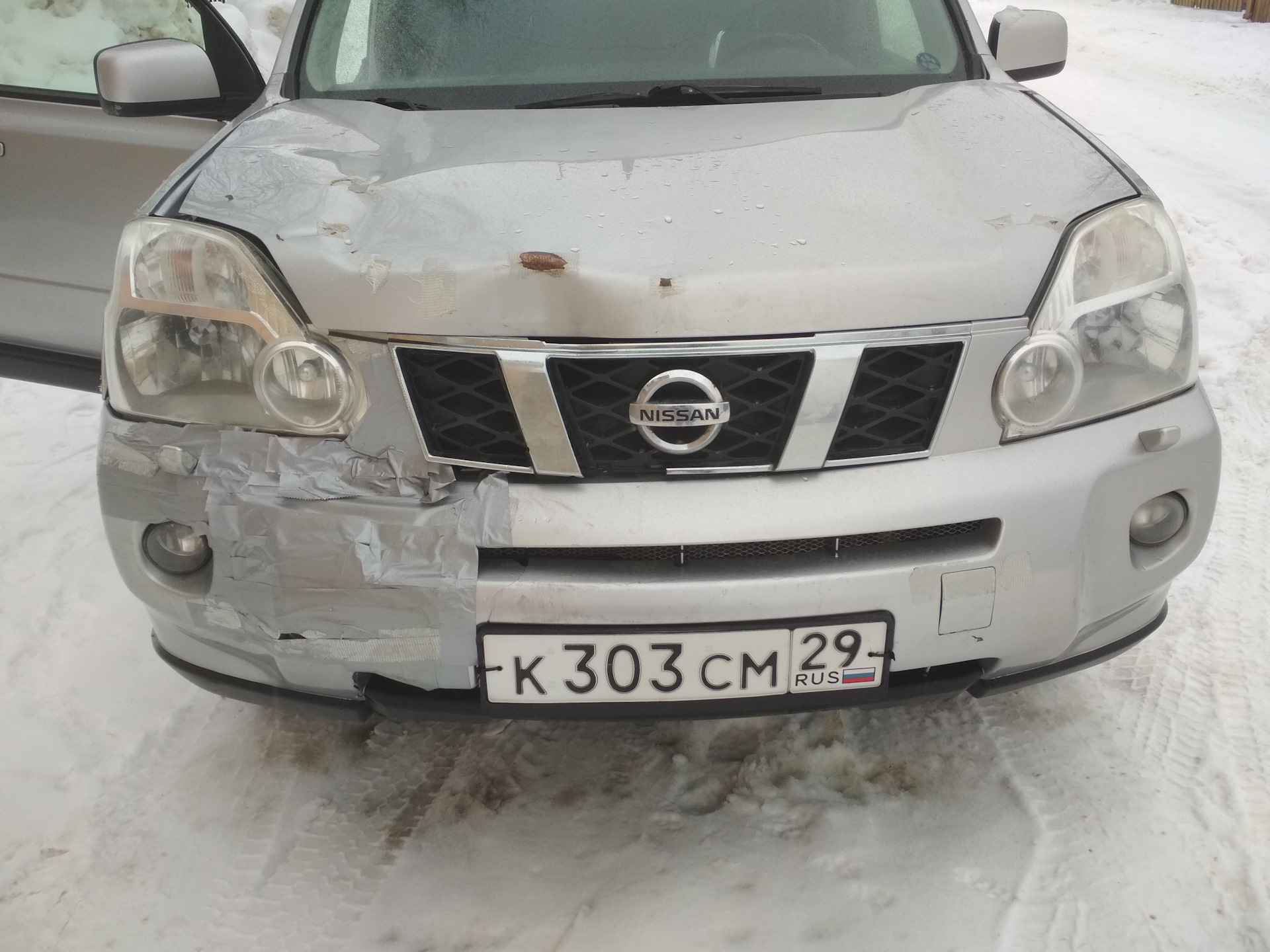

Мою сегодня уже поставили на ноги, перекидали морду, завтра делают подвеску и занимаются ходовой.
Я думаю Трейл твой пострадал не за что. Восстановить и кататься.
