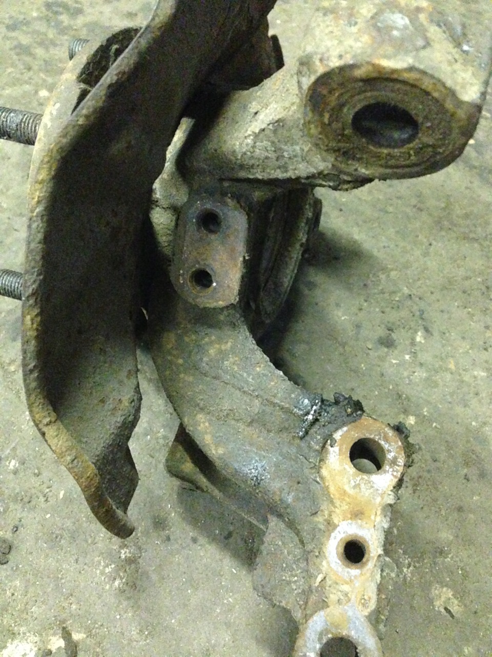

Поворотный кулак меняю по известной причине, а именно — разбито посадочное дупло в нем под шаровую, т.е. она не обжимается.
Купил на местной разборке деталь от 626GE, в сборе со ступицей и подшипником, все в хорошем состоянии. Забирал ночью, фото не делал.
Сегодня приехал ставить, вылезли как всегда приколы из-за невнимательности. На приобретенном кулаке нет отверстий под болты крепления датчика ABS, вот сейчас в раздумьях что лучше, поискать еще один кулак или в этом резьбу нарезать, там вроде все предельно просто, опыт в резьбах есть небольшой.
Вот эти отверстия по центру предстоит повторить с нуля:
При том подшипник действительно хорошо работает, поменял сальник между подшипником и ШРУСом.

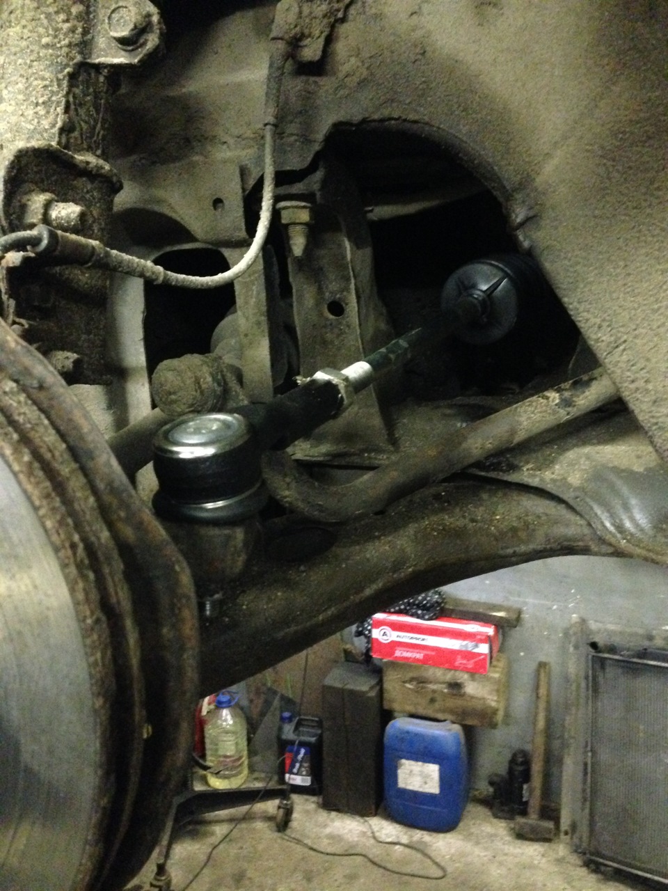

Далее из списка остались рулевые наконечники, тяги и пыльники. Тут все проще, встает как родное:
Собираем, ставим на колеса и едем на развалв соседнее помещение.
Все выставилось отлично, геометрия кузова девственно-ровная, именно так выразился развальщик.

В общем дырки в кулаке просверлил, резьбы нарезал, датчик поставил, все работает. На кулаке площадка под датчик в литье уже предусмотрена, так что на колхоз не претендует))
