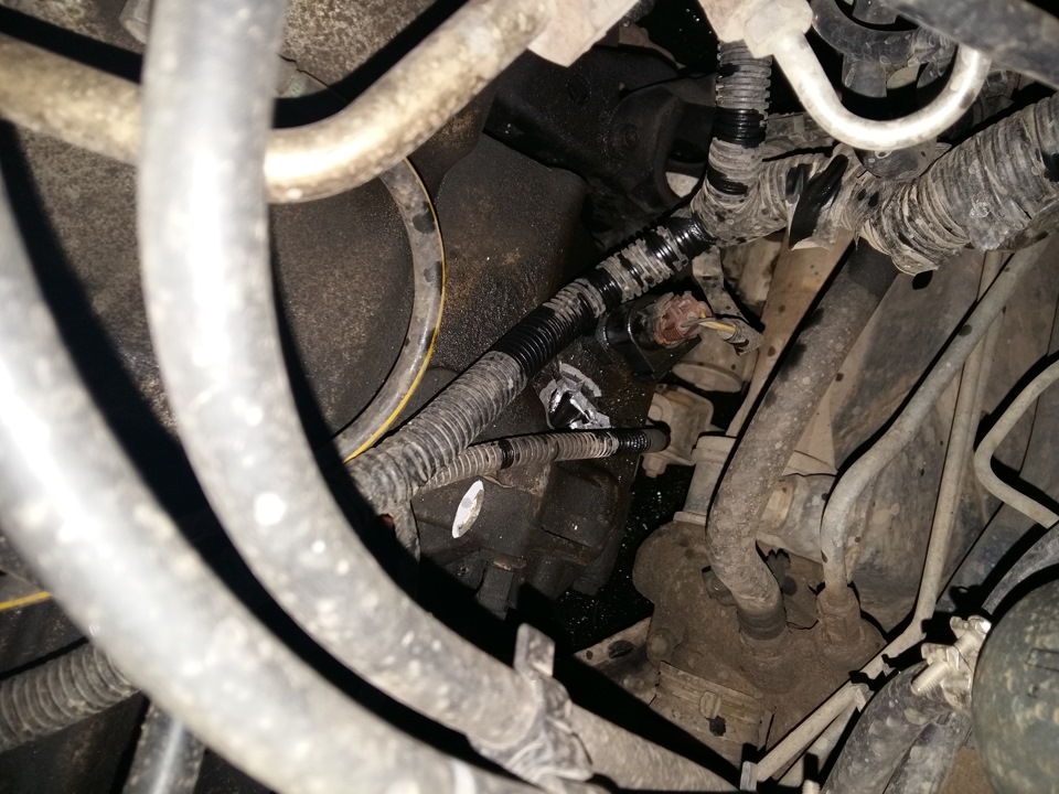

Сажусь в машину — первая передача ( нормально воткнулась ), газку побольше, тысячи 4, сцепление бросаю и все " привет"

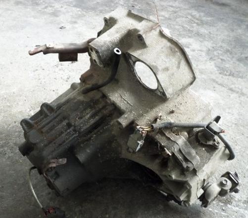

Это я теперь увидел под капотом, шестерня выглянула и смотрит на меня.
Ну то что я охерел это ничего не сказать)

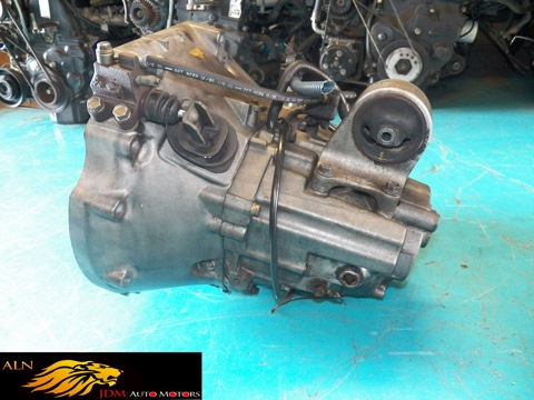

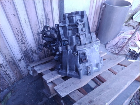

Нашёл вроде в тот же день в карелии коробку. Сам с Питера. Созвонился. Выслали коробку.
Пришла коробка через 5 дней с виду нормальная, от ga16de.
Поехали ставить. Старую сняли и тут тоже немного шока) трещина по низу от колокола то кулисы. Жалко не сфотографировал.
Ну и хрен со старой коробкой.

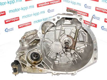

Смотрим на них сравниваем, вроде все то. Но тут происходит просто пистец, сорян.
Я как бы знал что коробка от almera n15, и знал что с двигателя ga16de .

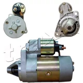

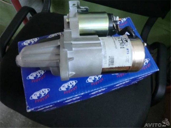

Я знал что там датчик скорости другой, но даже и не думал что там ставится стартер по другому. Как бы с другой стороны. Был шок. Но было решено, что стартер дешевле купить от альмеры чем другую коробку. Для примера фото двух стартеров ну и двух коробок; )
Поставили коробку, начались поиски стартера.
P.s коробка гавно.

Хороший такой кулак дружбы тебе коробка показала)
Почти в такую же ситуёвину попал с заменой коробки (акпп), нашёл от 15го пульсара с темже движком, единственное маркировку не глянул (в итоге такая же оказалась, но чутка модифицированная под пульсара), трос селектора акпп на контракте был сверху, а у меня снизу, пришлось колхозить, датчик скорости там электронный, а у меня механический, пришлось со старой переставлять и подключение овердрайва на 3 проводах, у меня на двух)
Ну здесь примерно так же.я если честно вообще не видел что бы так коробки ломало) масло секунд за 30 вытекло)
ну вот теперь увидел) будет что рассказать потомкам)
