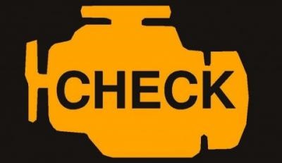

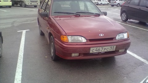

Ребята, нужна помощь. Постоянно горит чек, ошибку показывает 8 (недостаточное напряжение по моему) прошивка бошевская вроде 1,6. Напряжение показывает в среднем 14,0 вольт, менял свечи, бронепровода, зажигание выставлено ровно. Пытался пару раз сбросить ошибку, скидыванием клем, но она вскоре появляется снова. И набирает скорость странно, сначала тупит тупит, потом резко ускоряется, без рывков. Хз откуда копать. Кто что думает, пишите в комменты, буду пробовать на выходных устранять

1е, Проверь шланги на целостность которые идут с ресивера. 2е по мой или замени форсы, 3е сделай комплексное то сетка, фильтр, свечи, провода! И купи бортовик!))
Шланги проверю. Форсы мыл — чистые. Сетка, фильтр, свечи, провода — заменены
ты где такую ошибку накопал? если на приборке, то это от того что акб отключал, а сама приборка с мозгами не связана, на диагностику езжай
На приборке, да. Если аккум отключал и она появилась, то как её убрать теперь?
может ошибка пропадание питания контролера? если да то забей, она всегда появляеться при сьёме клемы, а машина у тебя тупит это уже копать надо, диагностика тебе в помощь
Согласен, пора на диагностику. А что, теперь ошибку не скинуть никак?
Ну почему же нескинуть. На диагностике сбросят

Купи бортовик не пожелеешь! И сам машину деагнастируй и скидывай ошибки, чем плотить за деогностику ! Мало народу кто умеет грамотно делать деогностику воснавном поверхностно смотрят и все! У меня чек горел не помню что за ошибка но объездил 5 эстошек ни кто не мог понять почему он горит, сам всю машину перекопал результат 0 уже хотел лампачку достать чтоб не горел чек, но наткнулся на одного умельца тот по звуку понял что это шланг который идёт от ресивера к вакумник он протерся об кузов результат машина больше воздуха хопала чем положенно! Теперь появился бортовик и сам удаляю ошибки!
Да устройство для диагностики есть у отца, он для рено брал. Говорит, что вроде можно через него диагностику делать, только программа нужна другая, а какая не знаю
