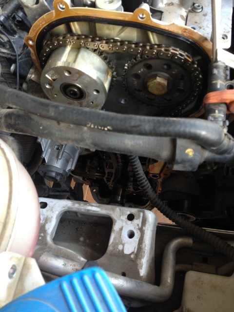

Всем добрый вечер! Готовлюсь к замене цепи (симптомы растяжения-шум на холодную, громкая работа, "треск") прочёл кучу боровиков, так и не получил полную информацию.Вот список того что планирую заменить :
1. 038 103 085 E Сальник вала коленчатого передний
2. 03C 109 287 G Прокладка крышки двигателя передней
3. 03C 109 158 AD Цепь привода
4. 03C 109 507 AH (03C 109 507 BA) Устройство натяжное цепи
5. 03C 109 469 K Направляющая цепи
6. 03C 109 509 P Успокоитель цепи
7. 03C109293 Прокладка 2 шт.
8. D 176 600 A1 ГЕРМЕТИК для части поддона
9. D 176 501 A1 ГЕРМЕТИК для боковой крышки.
10. N90 256 202 болт распредвала
11. N91 197 001 болт фазика
12. 03C 105 159 H втулка коленвала
13. 03C 109 571 F звёздочка выпускного распредвала
14. 03C 105 209 AQ Звёздочка коленвала
15. 036 103 111 Крышка распредвала – 2 шт
16. 03C109088E ФАЗОРЕГУЛЯТОР
Больше всего из списка интересен последний пункт, в виду своей стоимости (30000 руб.) обязательно ли его менять? Шестерни меняются в виду выработки зубов, а нет ли варианта заменить только шестерню фазорегулятора или это цельная не разборная деталь?
Ваши предложения (обоснованые) по поводу списка запчастей …
пробег авто 100000 км
Каким ключом откручивается болт фазорегулятора ?
Из спец инструмента планирую использовать шаблон для распредвалов и стопор коленвала.
(фото не мои)

Про список, что могу сказать, переднюю крышку надо снимать-надо!-значит прокладка, крышки с торцов распредвалов надо- надо(для установки шаблона), тоже прокладки, натяжитель, успокоитель, направляющую цепи, цепь -к замене, сальник и втулку коленвала, герметик-х.з.- по стольку по сколько.А по поводу шестерни коленвала, звёздочки распредвала не знаю, сказали что к такому пробегу, тоже присутствует выработка и желательно заменить! С фазорегулятором такая же история. Интересен такой момент меняется ли звёздочка отдельно от самого фазика или это цельная не разборная деталь ? Что касается цены по оригиналу, без фазорегулятора получается около 15 000 руб., + фазорегулятор около 30 000 руб ! (пугает цена! )
Я чтот не понял, ты цепь решил поменять или пол движки…меняй цепь, натяжитель, направляющие ну может еще успокоитель
Судя по списку деталей ты в этом нифига не шаришь. Обращайся к специалистам на сто
Диагностику делал не у официалов но в проверенном сервисе, а делать буду сам, руки растут вроде бы с правильного направления :)
