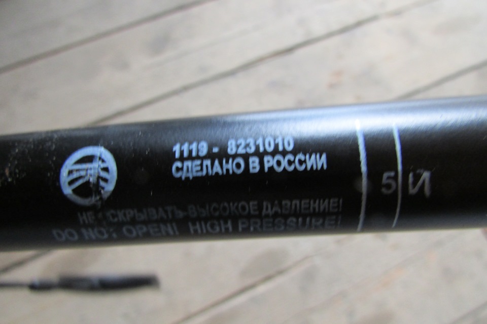

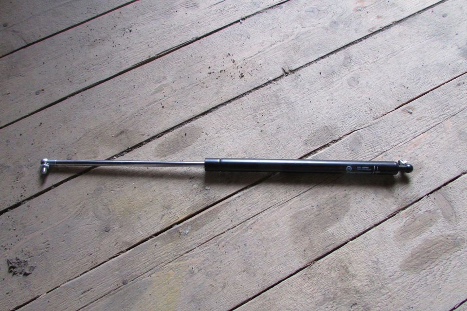

В автомобильном магазине купил сам упор, х.з. с чего он- но было указано что с двери задка-по ходу с двенахи.

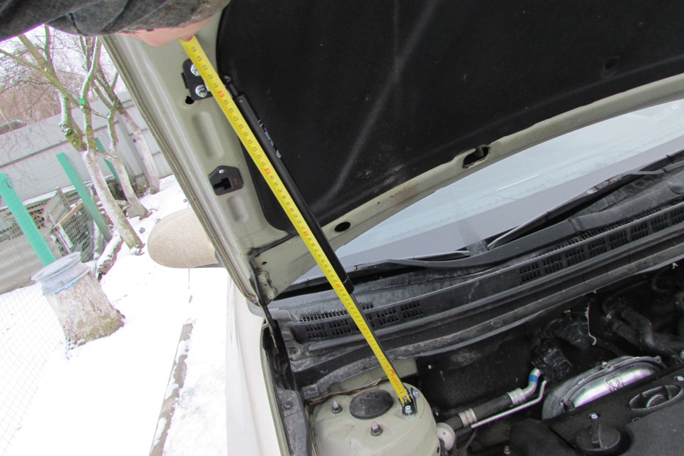

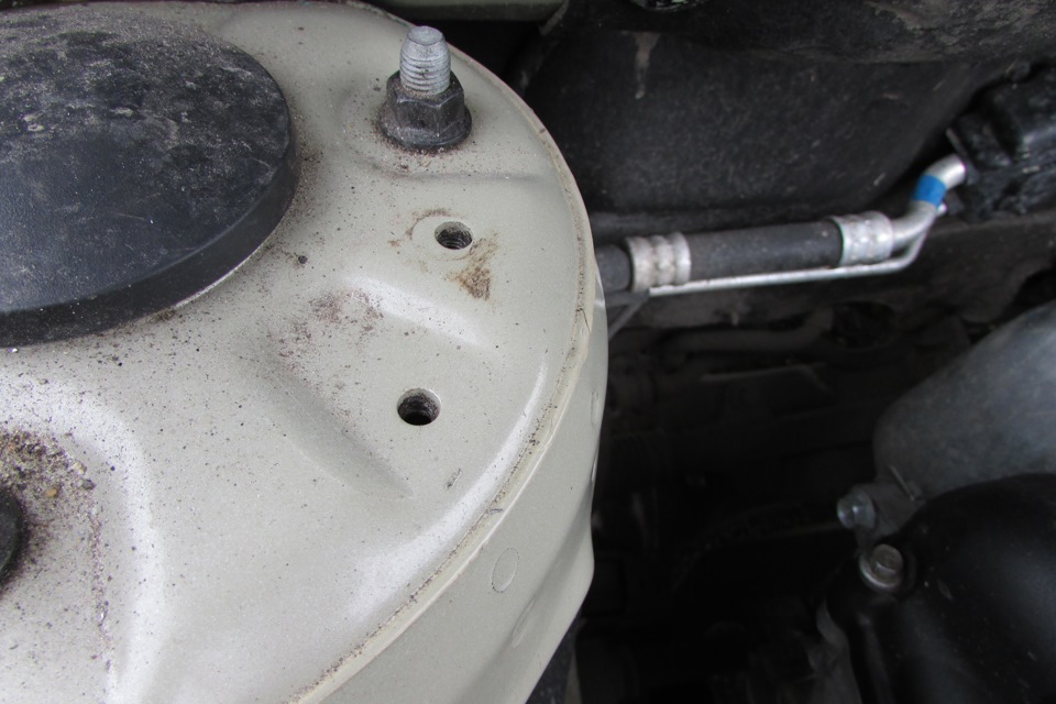

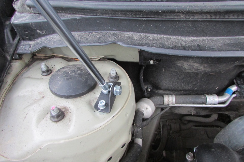

Мудрить с нижним креплением не стал, воспользовался отверстиями с резьбой М6 на правом стакане

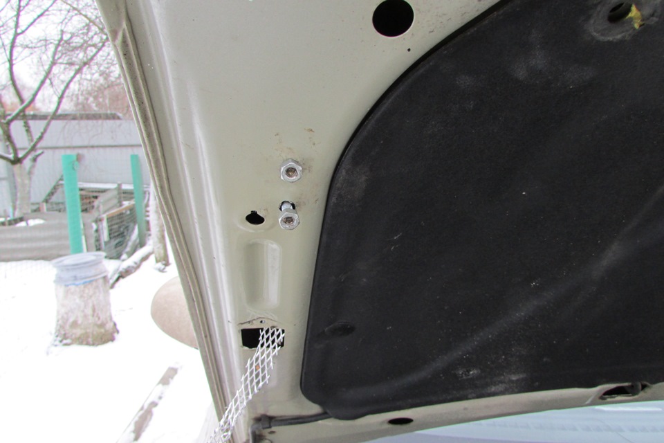

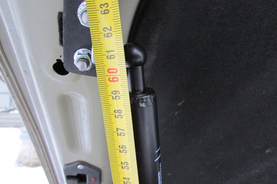

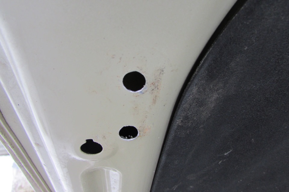

А вот с верхом проблемка. У кого-то видел крепление на саморезы, ну это несерьезно, разболтает и вырвет ведь. А капот сверлить не хотелось, ну что делать, прикинул по длине упора и просверлил
А далее высверлил заклепку на пластмасске, куда кочерга упирается, снял пластмасску.

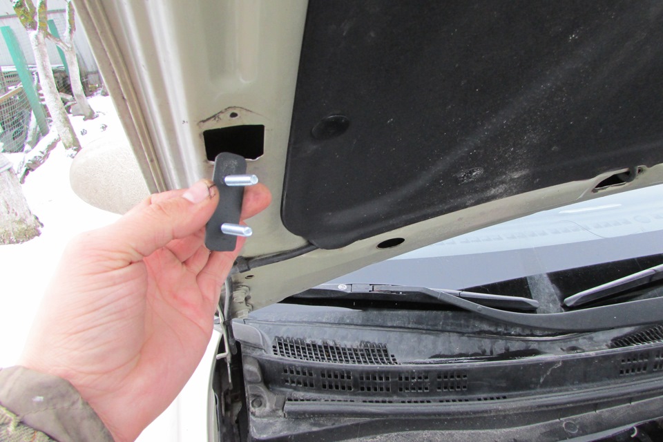

Из металла вырезал закладную для жесткости, нарезал резьбу и вкрутил болты

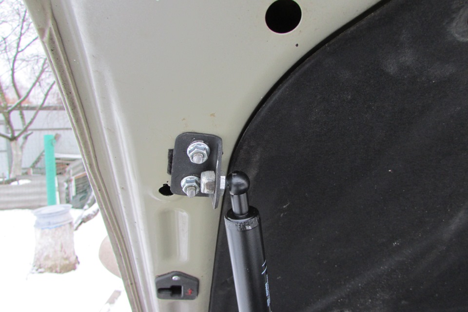

Кронштейны вырезал из квадратной трубы и покрасил
Стало удобней намного капот открывать, после небольшой регулировочки кочерга устанавливается при открытом капоте( это когда ремонт длительный, чтобы на всякий случай).
Видос открытия прилагается
Из минусов это то, что усилие идет на одну сторону капота. Амортизатор по нагрузке не подбирал. Жду критики и спасибо за внимание

если есть амортизатор, то есть давление, поэтому только 2

да не вариант, я свой недавно скинул. только 2 упора, по другому никак
Этот вариант сделан очень грамотно, капот не давит с одной стороны, т.к. крепление на самом капоте смещено к центру, но и закрывать нужно немного с усилием бросив капот) Как соберусь и таки добавлю свою эльку на сайт — все выложу и покажу наглядно, а пока времени нет — она в стадии активной после-продажной(точнее после-покупной обработки))) и доработок)

Привет! Усилие при закрытии капота большое?
ну я не сказал бы что большое.закрывается все нормуль
