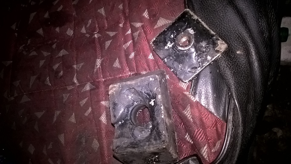

Всем привет давно хотел выложить эту запись времени не было, как я говорил вскрыл крышку масленного падонна и обнаружил кучу кучу мусора там были кусочки пласмаски и герметика
и заметил что подушки двигателя у меня подуставшие и очень сильно
и заменил их сразу за них отдал 350р
и около 50-100 за прокладки масленного насоса и падонна! Двигатель приобрел свою былую чистоту и мощь!
Комментарии 2
Поперечину надо откручивать что-бы снять поддон?
по другому не получиться попереченна мешает так как подон упирается в поперечену и в сцепление!
