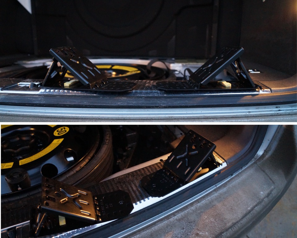

И снова небольшой ликбез по тому, как нужно подвеску блокировать для постановки на домкрат. У многих это может вызвать кучу эмоций, мол опять он пишет то что все и так знают, но все же. Многие недавно взяли такое авто у многих нет мануала, а возможно и есть но на Немецком языке. Поэтому процедура следующая, задираем авто в самый высокий режим ЭКСТРА, как только надулись, нажимаем на кнопочку рядом с крутилкой по выбору уровня подвески, там еще машинка нарисована и стрелочки в верх и низ с надписью «LOCK». Это блокировка подвески, держим ее около 3-5 секунд на экране появится знак, что подвеска заблокирована. Также прозвучит сигнал что операция выполнена. Чтоб все это случилось и Вы в этом точно были уверены, лучше всего, если все двери, капот и багажник будут закрыты.
Вся процедура по максимуму на фото комментарии соответственно под фото. Всем приятного просмотра и как пишут всем печенек!

а зачем ты ее поднимаешься и блочишь в экстра оффроад, для удобства?
я когда менял у себя диски и колодки, то просто блочил пневму не задирая)))
Машина все равно поднимется в ЭКСТРА только при помощи твоей силы на домкрате. Я раньше пробовал и в спорт режиме поднять авто но ничего не получается. Да и в мануале написано что поднимите авто в экстра режим.
