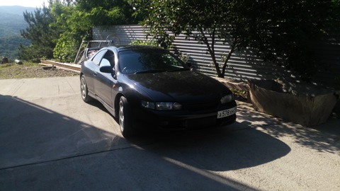

Но суть вопроса в принципе в том как сделать Передачи на коробке с 54 длиннее. Или хотя бы сделать пятую передачу Как можно длиннее.А может быть Кто занимается этим.Вот приборка у меня на 300 километров в час а потенциала нет.

Выяснил следующее . есть такая коробка s50-08a у неё самая длинная пятая которая без проблем взаимозаменяется на s54 . все что нужно как я понял это открутить боковой корпус коробки и поменять шестерни пятой передачи.
спасибо за полезную инфу! а сам не пробовал ещё?
Пока нет надо купить коробку и пробовать
